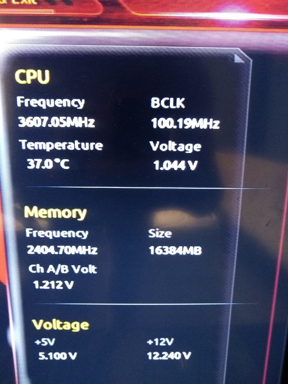

Então, esses dias comprei um kit upgrade, placa-mãe aorus b450m+ryzen5 3500, pra substituir a anterior i5 7400+h110m s2v. Ao montar o kit novo, na área de trabalho realizando um download, ou no youtube, twitch, etc, o processador apresenta oscilação de temperatura( 50-78 graus), em jogo ele consegue estabilizar, como no caso do red dead redemption 2 em 66-75. Na antiga configuração, o red dead ficava em 50-60 graus, não to com orçamento agora pra um aircooler e me disseram que o stock desse processador ficaria em uma temperatura razoavel, gostaria de saber qual seria o problema que estou enfrentando, obrigado.

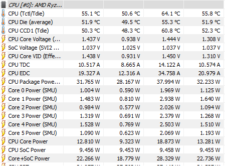

 Caso possível, por favor olhe as temperaturas pelo ryzen master e pelo hwinfo, ao invés do hwmonitor.
