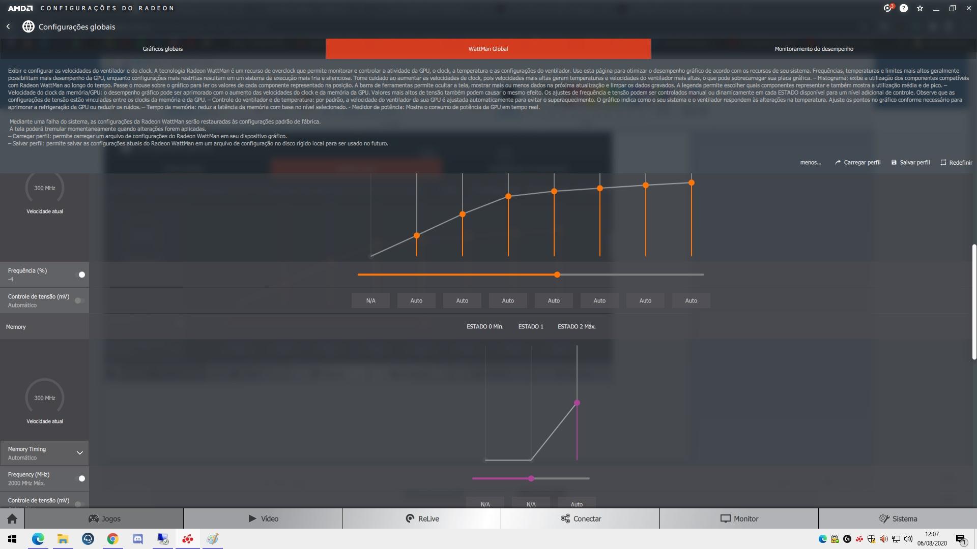

Seta o penúltimo estágio como mínimo no laranja, e na memória roxa da placa seta o ultimo como Mínimo e desativa o ZERO RPM.

Esse app sempre foi apresentando problemas, com o Zero RPM ativado a placa chega em 50°+ fácil, como pode ver na imagem, e o cooler só gira quando pega uns 55°

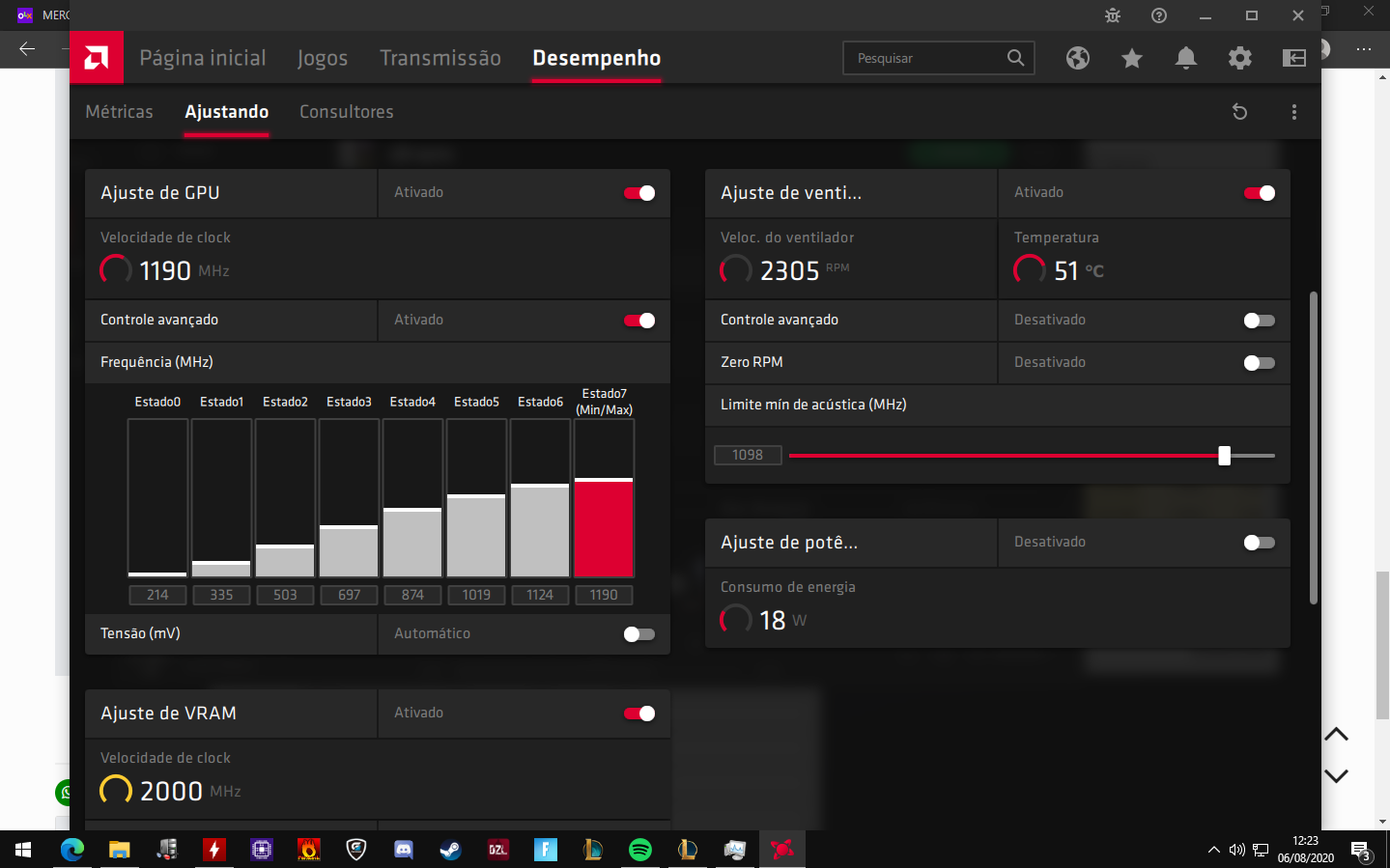

@Bernardo Simão O que isso significa? Porque desse modo que esta atualemnte em -4 parou de dar os problemas que dava antes com a frequencia em modo "dinâmico". Se eu fazer essas alterações vai ocorrer o que?
As minhas estão trabalhando em nivel alto ?
Em alguns jogos quando eu deixava com o modo dinamico sempre dava algum bug, você pode setar o mínimo para o máximo da placa, a parte laranja se voce botar no ultimo estágio irá pedir o máximo da placa, já que é um overclock de fábrica, o penúltimo é mais tranquilo
Sua placa ta trabalhando em 300Mhz, e como esse driver de app é apresentando problemas as vezes nao faz a conversão direito e buga a placa

Só não troca a potência e tensão, aliás é bom voce trocar esse driver para um mais atualizado

@Bernardo Simão Os drivers mais atualizado da amd mesmo com a frequencia em -4  e toda a mesma configuração como estou deixando, ele cai o desempenho, cai fps, e da umas crashada no jogo. Esse driver 19.12.1 foi o unico que deu menos problema, tenho medo de atualizar e ficar uma porcaria de novo.
Mas com esta as minhas voltagens, é ruim? quero saber antes de setar como você disse kkkkk ai tenho tanto medo dos bug voltar, tava me descabelando todo dia 😕 😕
2 minutos atrás, matos190 disse:
trava o clock no máximo como no meu e testa
