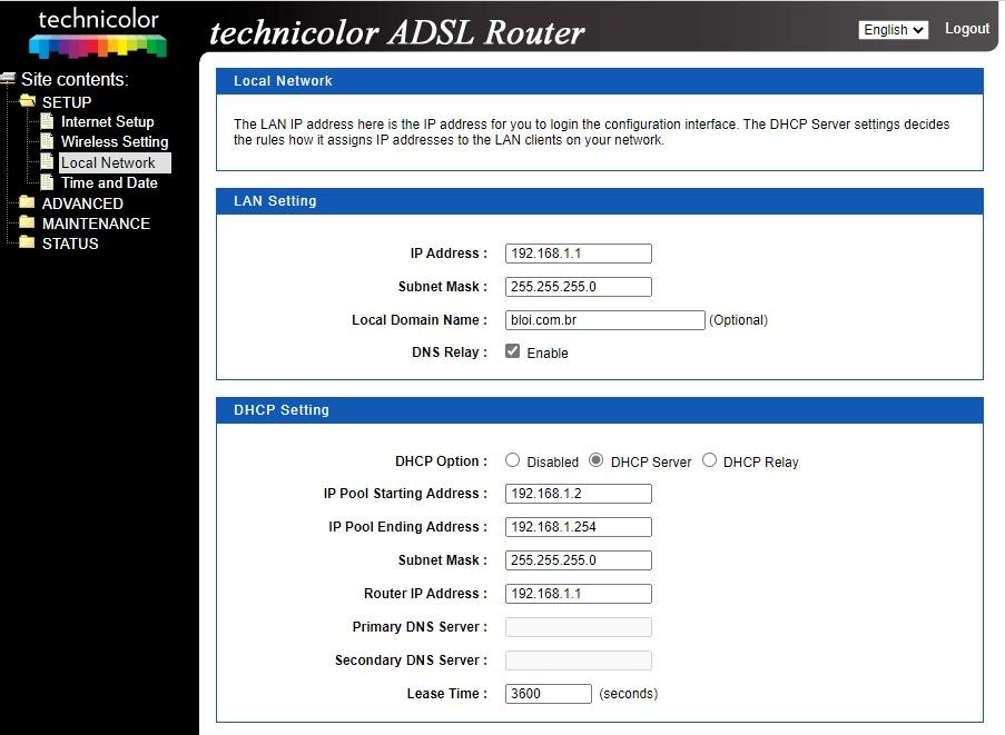

A distriuição de IP é feita pelo serviço de DHCP do seu roteador, [na maioria dos casos]. Ao entrar na configuração do seu roteador, o que consta na categoria DHCP?
É isso aqui:
Por isso que eu pergunto: Dá onde veio isso?

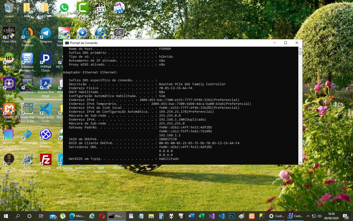

Poderia compartilhar o output do seu ipconfig/all? E José, você tá conectado atualmente por wifi ou cabo? Em qualquer dos casos, é possível realizar uma troca[se estiver conectado por wifi, tentar conectar por cabo]caso não seja trabalhoso.
Opa o Wi-Fi funciona sem problemas, tanto que para acompanhar o técnico da Oi eu precisar acessar o modem via HTTP pelo me celular.
Aqui está o print do Config /All

O IP preferencial que foi atribuído se deve ao fato da máquina não encontrar um DHCP[seu roteador]. Acredito que  a existência de ambos os IP seja consequência das configurações de rede estarem simultaneamente atendendo ao IP fixo e em busca de um DHCP.
   Venho lembrá-lo que é possível reter um IP fixo enquanto funciona sobre influencia do DHCP, pra isso:
  • dê uma olhada no "MAC FILTER" ou algo simliar em configurações avançadas,
  • aumentar ou retirar o tempo de licença[lease time] de uso do IP disponibilizado pelo DHCP pode solucionar, caso não haja configuração direta.
IMPORTANTE verificar se o firmware do modem e roteador estão devidamente atualizados, por questões de segurança.
