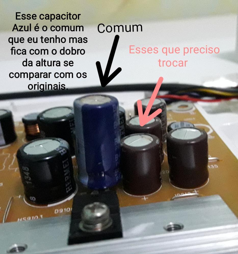

Algum colega técnico poderia me informar como é o nome ou modelo deses capacitores para eu comprar?  ( anexo 1 imagem com comparação) eles são de uma fonte Phillips 47pfg5909 são eletrolíticos mas tem a metade da altura de um capacitor comum, preciso dos equivalentes, porque os comuns não permitem a carcaça fechar. Eu já vi antes em uma fonte de tv Philco mas nunca descobri esse modelo pra comprar. Os capacitores são 470ufx25v.

São capacitores eletroliticos normais, o tamanho e largura depende do fabricante
Exato  @Elvis_Silva  Raramente tu consegue capacitor exatamente idêntico nesses casos, varia de lote época que foi feito, se é padrão ou específico... Vixx tanta coisa.
o que você pode "estar fazendo" se não tiver jeito, é soldar fios na perna desse capacitor, isolar com termo retrátil, e acomodar ele em alguma folga ai dentro da carcaça ... 🥴
Ola.
Certa feita me deparei com o mesmo problema,  limitação de altura para o componente .
Resolvi com um capacitor eletrolítico SMD nas mesmas especificações do original.
Só baixei as perninhas dele e solvei nos furos da placa normalmente.
O preço do item era praticamente o mesmo e a apresentação visual do trabalho tanbém ficou aceitável.

@Eduardo Yagami  Acabei encomendando eletrolíticos normais de um vendedor porque não encontrei nas exatas configurações e precisava finalizar o serviço mas, por Benção de Deus vieram todos conforme eu precisava, praticamente nas mesmas proporções e simplesmente ficou perfeito. Incrível como Deus é bom. Agradeço à todos pela atenção Jesus Abençoe.
