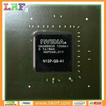

Cara, você pode tentar remover o dissipador de calor dela e remover a pasta térmica em cima do chip. No chip estará gravado o modelo dele. Exemplo: Nvidia GK108.
Acredite ou não, essa é a parte mais difícil. haha
Se você conseguir identificar o modelo que está escrito no chip, basta pesquisar na internet uma bios compatível com ele no site TechPowerUP e vai tentando. Garanto que uma hora dá certo :))
Deixei um exemplo aqui em baixo pra você ver como o nome do chip fica aparente...
