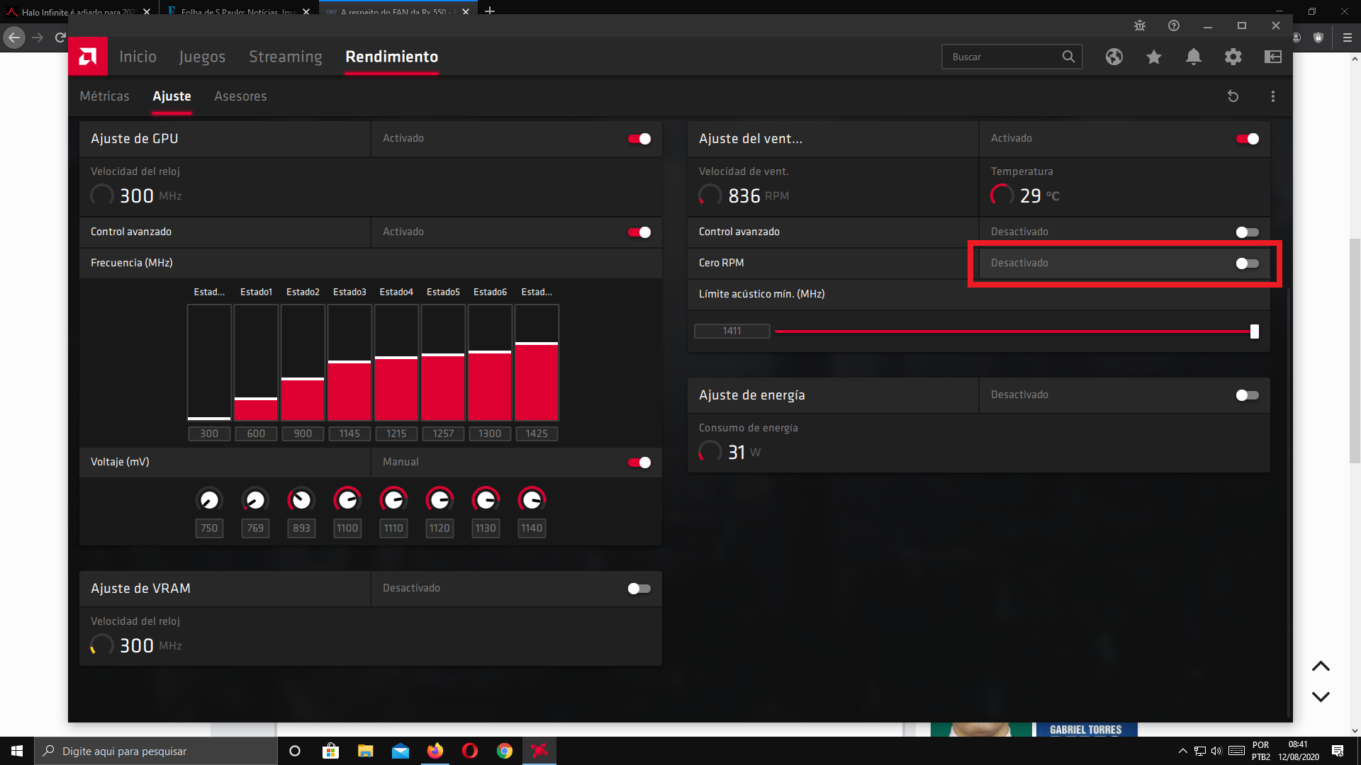

Eu sempre aconselho a deixar de lado esse lance de Fan Stop, onde a fan da GPU só começa a girar a partir de determinada temperatura. Aconselho a você entrar no Radeon Software e desativar esse recurso. Assim, quando você ligar o Pc a fan da GPU ira rodar normalmente. Segue um anexo mostrando onde desligar o recurso
4 minutos atrás, Davi Furlan disse:
Então, confesso que foi a primeira vez que vi isso, mas como meu amigo havia me dito que era normal, que era pra economizar energia, deixei quieto. Mas começou a me apresentar problemas.
Mas vou deixar girando então, mais tarde coloco aqui no post uma print do meu Radeon Software, pra ver se alguem me auxilia a configurar a velocidade adequada para a FAN.
