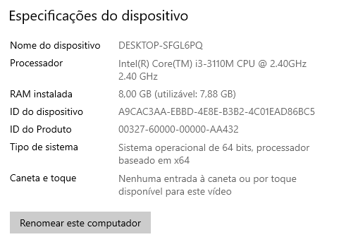

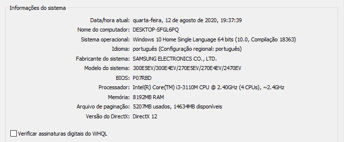

Boa noite, estou com um problema muito chato que faz meu notebook desligar sozinho enquanto uso e ainda não consegui identificar o que pode ser, acontece mais especificamente quando eu jogo, vem acontecendo depois que foi feita uma manutenção necessária nele pois antes ele nem rodava os jogos e agora roda mas está com esse problema. Entrei em contato com o suporte do jogo e eles falaram que pode ser o processador o que já achei um pouco ilógico já que o mesmo jogo roda em processadores mais fracos de amigos que conheço. Meu notebook é um Samsung ATIV Book de 2013, seguindo as especificações nos prints.
Queria saber se alguém já passou por um problema parecido, se tem alguma ideia do que possa ser e oferecer alguma solução. Estou tendo muita dor de cabeça com isso, hoje mesmo troquei a memória (que antes era 6GB) pra ver se resolvia o caso (porque segundo um amigo, ele falou que o problema seria nas memórias estarem trabalhando em frequências diferentes), e assim que cheguei em casa e fui jogar, pra minha surpresa, o problema aconteceu de novo.

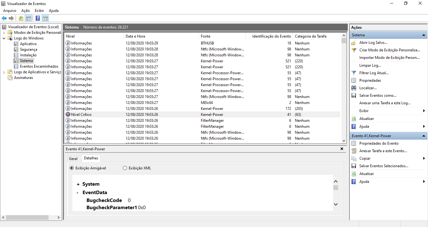

Para fazer esse diagnóstico, é necessário tentar buscar logs do erro.
Acesse o Visualizador de eventos do Windows (botão direito no Menu Iniciar > Visualizador de eventos), e após vá até Logs do Windows > Sistema. Verifique se existem logs do erro no horário em que ocorreu. Ele pode indicar o driver ou dispositivo que está com problemas.

mandei um print sobre o erro que você pediu para que eu verificasse no visualizador de eventos
não lembro a hora exata que aconteceu mas o erro mais crítico que achei foi esse, e pela descrição acho que tem alguma relação com o "Kernel-Power" qual aponta ser a fonte do erro

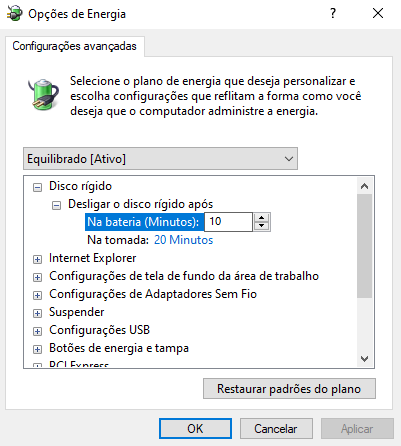

Tente o seguinte:
1) Acessar a BIOS e redefinir para os ajustes padrão (default);
2) Acessar Painel de Controle > Editar planos de energia > Configurações avançadas > Definir "desligar disco rígido após" para Nunca;
3) Atualize os drivers.
