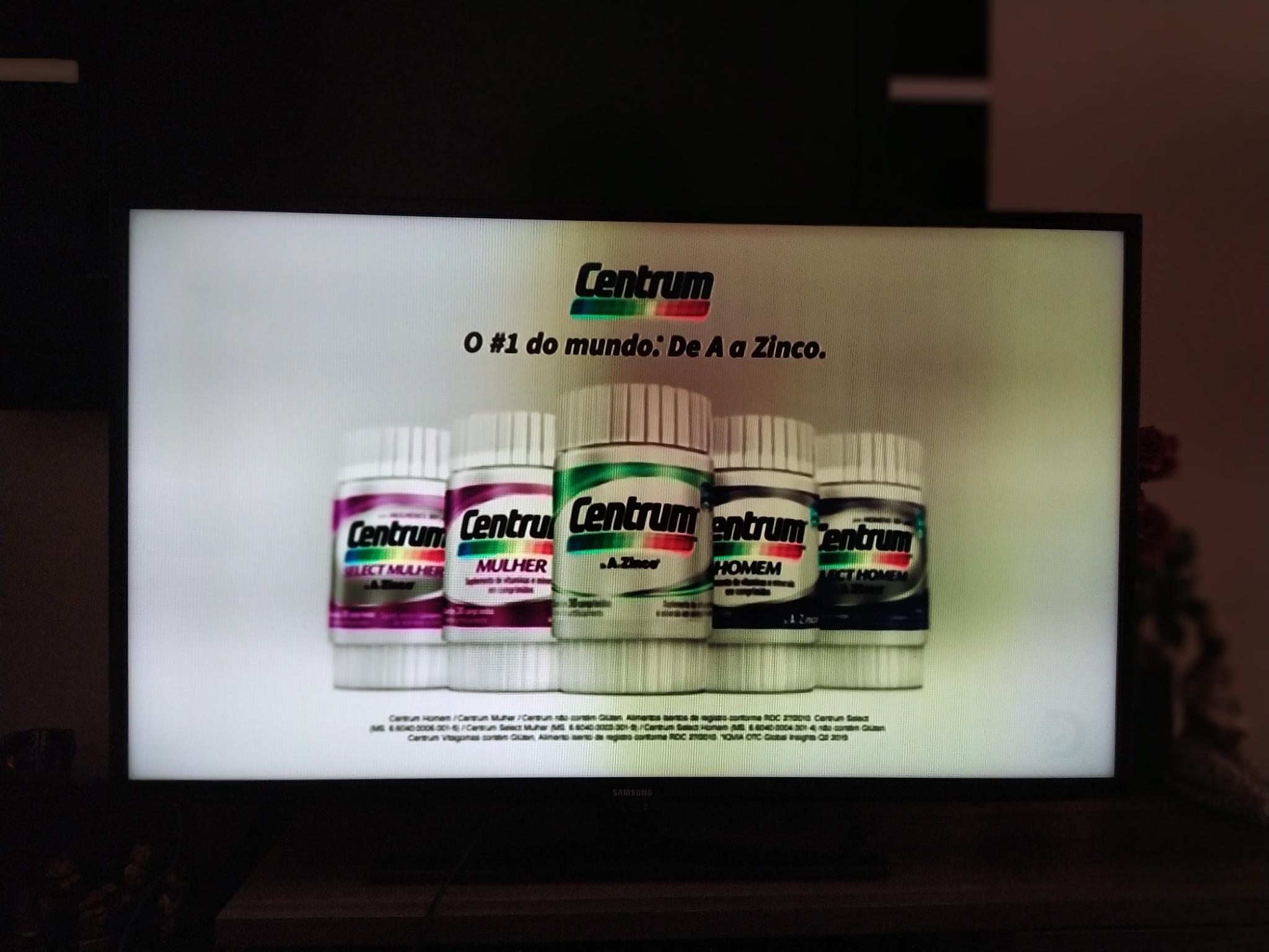

Samsung UN46FH5003GXZD com imagem fraca quando liga.

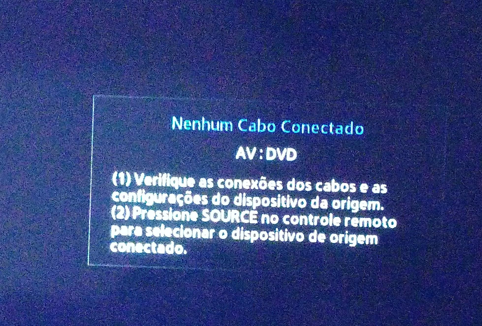

O receptor funciona normalmente.
Quando fui selecionar a entrada de sinal, estava disponível só Av e Tv, HDMI não selecionava.
Mudei para tv e o Av também ficou indisponível.
Agora só aparece a opção de Tv que consigo escolher, as outras ficam cinza, como se não tivesse entrando sinal.
No caso está ligado no HDMI e só consigo escolher a opção TV.

Então, ela inicia fraca, o logo da Samsung só se vê as letras, começa com o "filme" no caso com a imagem escura e depois volta ao normal.
Estranho isso, parece que tem que esquentar as válvulas......rs
A tensão do backlight começa em 212 volts quando liga e cai pra 202 e estabiliza nisso.

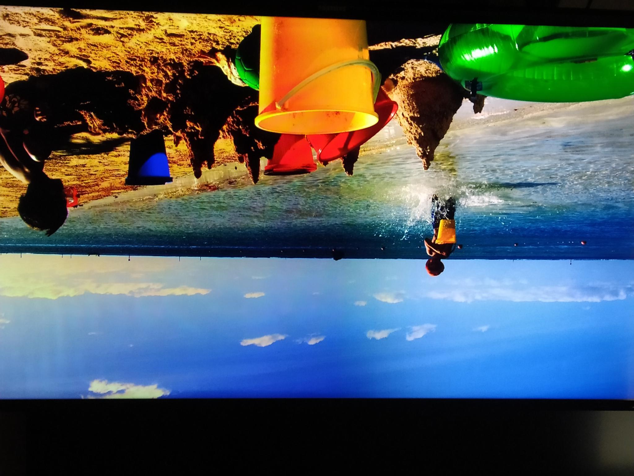

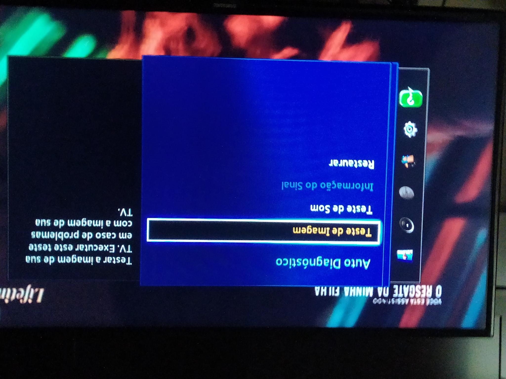

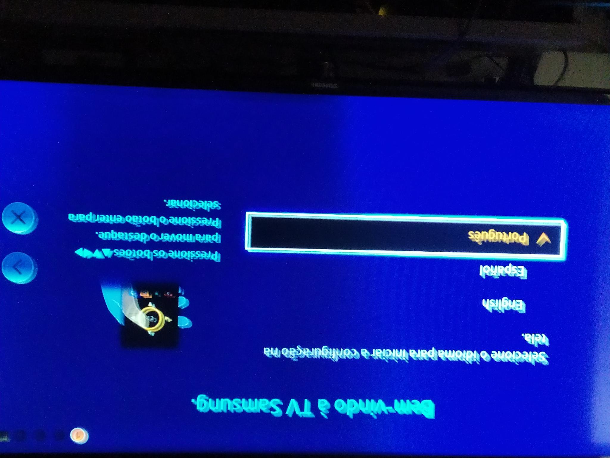

A tv está com defeito agora.
Pela foto é possível saber o motivo?
Não sei porque ficou invertido na foto.
