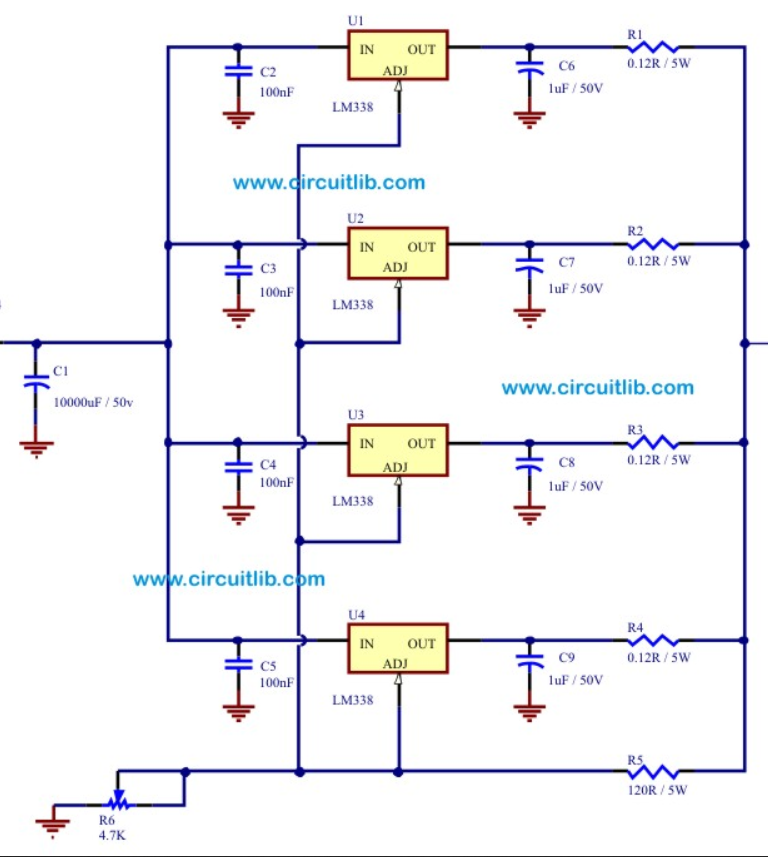

Pessoal, sei que os componentes eletrônicos possuem diferenças microscópicas na montagem, e quando colocamos transistores ou reguladores em paralelo, devemos adicionar uma resistência para balancear a corrente dos mesmos.
Entretanto, gostaria de saber qual a finalidade, no circuito abaixo, de ter um AmpOp no pino de ajuste do LM338. Não poderia somente paralelar estes pinos, como no segundo diagrama? Quais as consequências de não usar o AmpOp?

Olá. Tambem não vejo necessidade no apm operacional . Já ví um cirquito com 2 lm338 em paralelo sem amp e somente com o resistor e potenciometro em um dos cis, mas a saida dos dois se fazia por um diodo duplo em um encpsulamento to-2 , sendo o pino do meio a saida do cirquito, quem fez este cirquito, meu professor disse que era para proteger e equalizar as saidas mas se quisesse usar resistores de 1r/10w podia tb. O cirquito dele tinha ventilação forçada e dava 8 amperes morno. Vou fazer um com uma fonte dessas baratas chinesas de 24 volts 10amperes, vamos ver. E você ? montou a sua?

Esse circuito com o amp op é melhor do que paralelar os 3 Lm338, pelo fato de minimizar o efeito da corrente que sai do pino de ajuste se somar no resistor, e interfere na tensão de saída.
O pessoal mais novo sempre usa a fórmula simplificada para calcular a tensão de saída, mas se esquecem do termo que inclui a corrente de ajuste vezes o valor do resistor. Com 3 reguladores esse termo tem mais peso … além do que as saídas de tensão sempre apresentam uma pequena diferença que pode chegar a 100 milivolts, a qual implica em comportamentos diferentes de cada regulador.

Olá Paulo, obrigado pela ajuda, os componentes do datasheet não são mais comerciais, qual eu poderia estar usando no lugar desse amoOp e desse transistor PNP? No caso de usar somente 2 em paralelo, usando resistores na saida dos LM teria algum problema? O que seria possível fazer para montar isso sem usar o ampOP? Muito obrigado pela atenção viu.

Reparou que não existe nenhuma montagem usando dois desses reguladores em paralelo, nem com os resistores ?
Cai muito a regulação desse circuito. Não foram feitos para isso.
Para fazer a montagem do datasheet, pode usar um LM741 no lugar do LM308, e o transistor BC327 no lugar do 2N2905.
Mas antes, pense no seguinte : esse regulador LM338 na versão de 5A  é um dos mais falsificados que se tem notícia ....  Se você tem eles adquiridos fazem uns 10 anos, acho que dá para confiar..... mas não compre hoje ..... eu mesmo comprei duas vezes de lojas boas, fazem uns 3 anos,  e ambos eram falsos, mesmo marcados com fabricantes diferentes....
