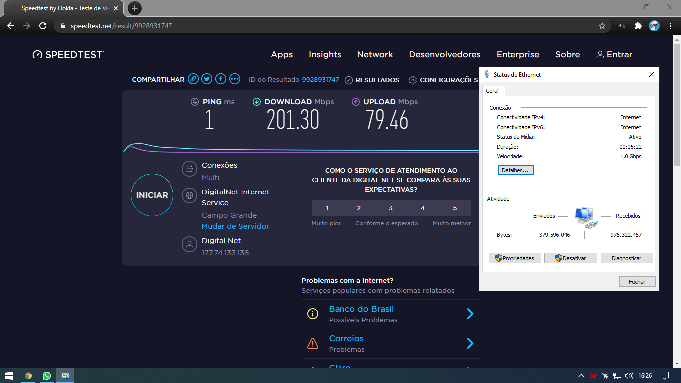

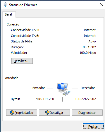

Olá, não entendo muito sobre o assunto e gostaria de saber se tem limite de velocidade que a placa-mãe suporta, contratei 160mb (testando pelo wifi do celular chega até 200mb ja fiz diversos testes) porém no computador via cabo chega 90mb
gostaria de saber se é algum tipo de configuração não feita ou se minha placa-mãe nao suporta mesmo, anexarei prints pois nao encontrei nada no site do fabricante.

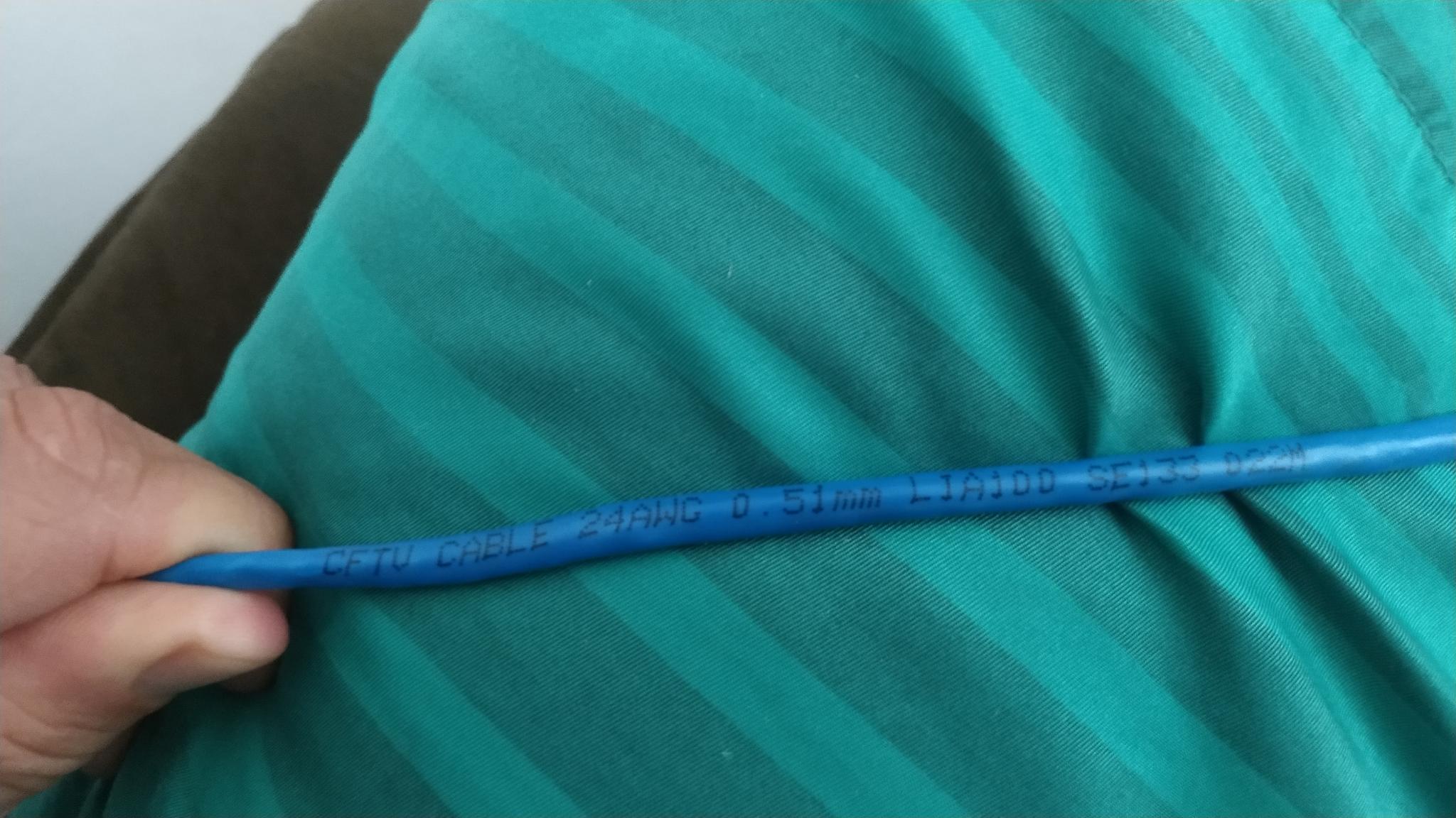

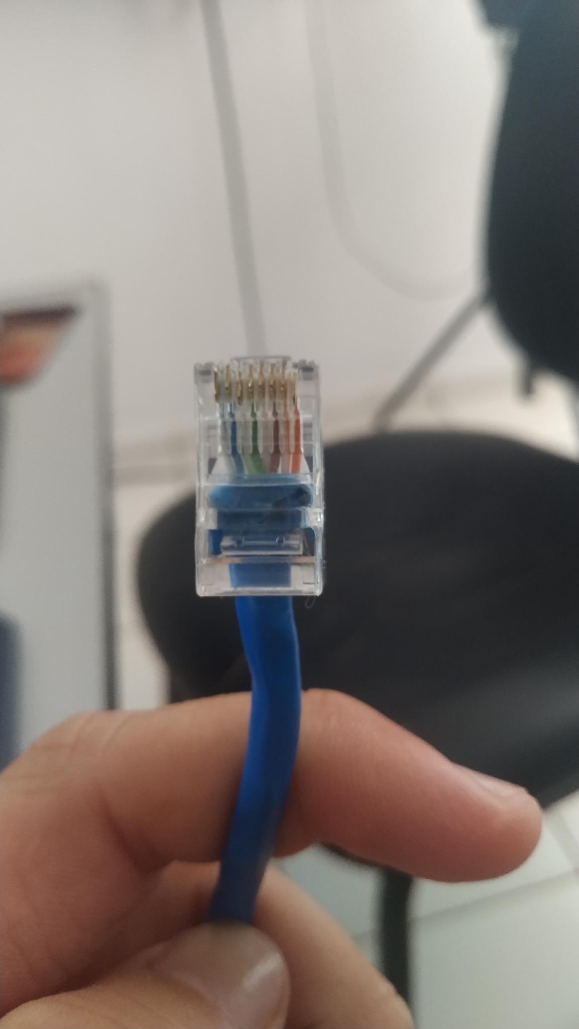

@XDRZ @Math.Pi  Utilizei aquele cabo azul normal, e o técnico veio hoje disse que com o modem está tudo ok que provavelmente seja minha placa-mãe, o que me sugerem ?
Veja o que está escrito na capa do cabo: Cat 5e ou Cat 6?
Veja nas propriedades do adptador de rede / Avançado / Lista Propriedade / Velocidade e Duplex e veja o Valor, à direita.
Se não estiver, mude para 1Gbps Full duplex.
Salve e faça o teste.

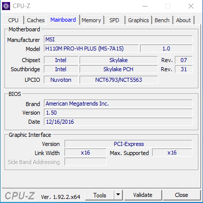

@Phbarcelos o modelo da placa-mãe dele suporta até Gigabit.

@Wal SJC CAT 5e já seria suficiente para uma rede Gigabit.
@unlockershot cabo "azul normal" não diz muito. Precisa ver a especificação do cabo, se for somente CAT 5 você não atingirá acima de 100 Mpbs. Somente CAT 5e ou CAT 6 vão atingir a velocidade Gigabit.

Se essa descrição do cabo estiver correta, deve ser o cabo

agora, unlockershot disse:
Deve ter mais coisa escrita, em outra parte do cabo, tipo Cat + alguma coisa
