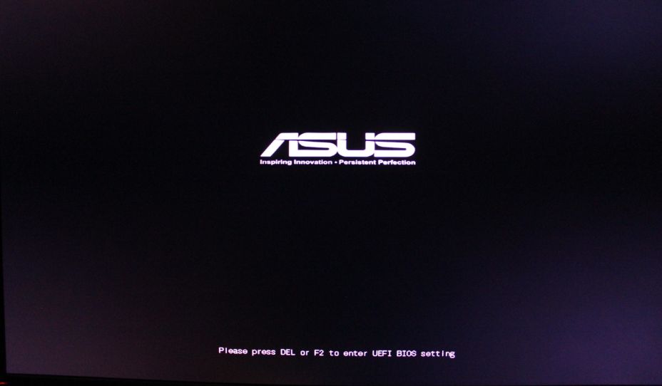

Recentemente tive alguns problemas com a minha energia caindo e, depois de ter caído, o PC não ligava de jeito nenhum (processador esquentava, cooler girava, LEDS ascendiam mas não dava vídeo nem ligava o teclado). Cheguei a trocar a fonte, mas mesmo com a outra fonte ainda não ligava, daí, tentei remover a bateria da placa-mãe e iniciar, e acabou dando certo, ligou, mas antes de entrar na BIOS, o PC congela em uma tela preta. Retornei a bateria para placa-mãe e o Windows iniciou e inicia normalmente, o problema é que não consigo acessar a BIOS de jeito nenhum, como dito, o PC congela em uma tela preta e não sai dela depois que aperto DEL ou F2 (atalhos para acessar a BIOS).
Minha placa-mãe é uma Asus B450M Gaming BR
Exatamente nessa tela, aperto DEL e F2, mas depois disso é só tela preta. Se eu deixo, sem apertar nada, inicia o Windows normalmente.
Alguma solução? Obrigado!

Boa noite , tenho a mesma placa que a sua e o mesmo problema ,a solução e o seguinte, primeiro você vai no site da Asus baixa a BIOS, extras ela na área de trabalho, e instala a BIOS pela área de trabalho usando o AL Suite 3 que também você vai está baixando no site da Asus, termino de baixar o AL Suite 3 ,instalar ele ,vai pedir para reiniciar o Pc,, depois disso quando iniciar de volta o Pc, você abre o AL suite 3 e vai em Ez Update, clica nos 3 pontinhos, busca onde estar a BIOS na sua área de trabalho aque você baixou,e depois só clicar em Update que o Pc vai reiniciar e instalar a BIOS sozinho, e pronto.Caso precise so me chamar no número 22 99610-3058 que te mostro imagens para facilitar para você.
Sem Bios Beckup fica tendo, se for um defeito fisico no Chip da Bios complica comprar durante a pandemia um novo. O que eu faria é um teste de condutividade por toda a trilha que alimenta a bios e torcer pra ser apenas um mosfet, capacitor ou resistor com defeito.
O trabalho mesmo vai ser conseguir o esquema pra saber que peça é exatamente dependendo da placa.

Fez teste de medição de tensão na sua fonte? Tente usar um osciloscopio se possivel pra ver a estabilidade das vias tambem. Descartando problema na fonte, voce pode focar no circuito da placa-mãe.
