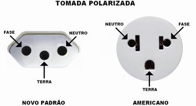

@XurinBaby Certo, então o problema aí provavelmente é a polarização invertida na tomada onde você está ligando esse computador:
Repare na posição do neutro e da fase. Se estiver invertido, pode provocar esse problema aí...
como faço pra saber se ta invertida? Preciso daquela caneta de teste? Tipo, ele ta no filtro, e o filtro está em uma tomada dupla, a casa não tem nenhuma tomada desse tipo, ela é totalmente sem aterramento mesmo. Então esse questão seria na tomada do filtro? É estranho, porque sem o filtro a tela pisca quando algumas coisas ligam

@XurinBaby Você precisa de uma chave de testes ou de um multímetro. No caso, como a tomada não tem o pino de aterramento, experimente simplesmente inverter o plug do filtro (gire 180º). Veja se o problema foi resolvido.

Você fez o teste que falei? Simplesmente rodar o plug 180º e encaixar no outro sentido na tomada? Já que não tem o pino de aterramento, vai encaixar. Você está usando algum adaptador aí?
