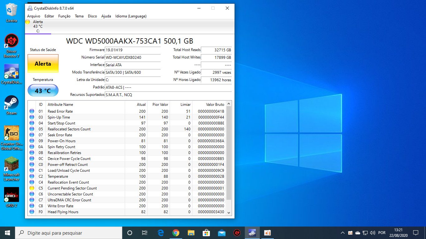

Recentemente meu pc começou a congelar e demorar muito a iniciar o windows,isso não foi do nada, antes disso, meu pc desligou e deu tela azul, formatei e veio com esse problema, ao verificar com o crystalDisk constou isso aí, eu consegui resolver esses problemas com os comandos do chkdisk, porém esse erro ainda continua.

Badblocks são defeitos físicos no prato do disco rígido, dos quais podem ser marcados para não serem mais utilizados através do comando chkdsk /r. Ou seja, é apenas um "quebra galho" e não uma solução (afinal o defeito é físico).

Eu ví que diziam que existem dois defeitos, o físico que é por quedas e etc, e outro que não lembro agora, no meu caso, meu pc nunca levou queda, nem pancada alguma, realmente foi após ter dado tela azul que começou isso. Pode ter sido infecção por algum programa? Eu havia desativado o windows defender, logo após isso, fui instalar um programa e bah, deu nisso.

Uma infecção por vírus não tem nada a ver com dano físico no HD (apesar de ter sido claramente um erro você ter feito isso), é a mesma coisa que achar que um braço quebrado foi causado por um remédio para dor de cabeça. Quedas bruscas de energia/desligamentos repentinos podem levar a danos no HD (apesar de ser bem raro hoje em dia com os HDs modernos, infelizmente você foi presenteado dessa vez).
Você disse que executou o comando chkdsk, de qual forma exatamente você usou este comando? Pois aparentemente, segundo o alerta emitido pelo CrystalDisk, você não o utilizou da maneira correta.
E sugiro que abra um tópico na área de remoção de malware para resolver quaisquer eventuais problemas que você possa chegar a ter devido ao fato de você ter desativado o antivírus pra instalar um programa.
@Kanda Silva é "normal" que alguns setores do HD sejam identificados como ruins. Em algum momento, o firmware vai marca-los como "defeituosos" e nao vai mais gravar dados nele. Essa é sua condição. Primeira coisa é salvar tudo que for importante num backup. Depois rode algum programa como o HDD Sentinel que vai permitir que o firmware do HD "conserte" esses setores.
A partir daí voce precisa monitorar. Se mais erros aparecerem, o HD precisa ser trocado, caso contrário, pode usar sem problemas.

eu utilizei eles iniciam o cmd como adm e depois reiniciei o pc. Essa questão de virus eu citei por ter sido justo no momento, vai saber né.
Eu não entendo muito disso, eu pretendia até resetar o MBR, porém eu n tenho um pendrive pra reinstalar o windows.

Como eu disse, isso não tem NADA a ver pois nenhum vírus irá interferir no funcionamento do mecanismo de um HD e fazer a agulha arranhar o prato. O que pode ter acontecido foi uma queda brusca de energia ou desligamento repentino que nesse caso sim pode ter relação com um dano físico no HD.

No caso de queda de energia não aconteceu naquele momento, então realmente não sei.
