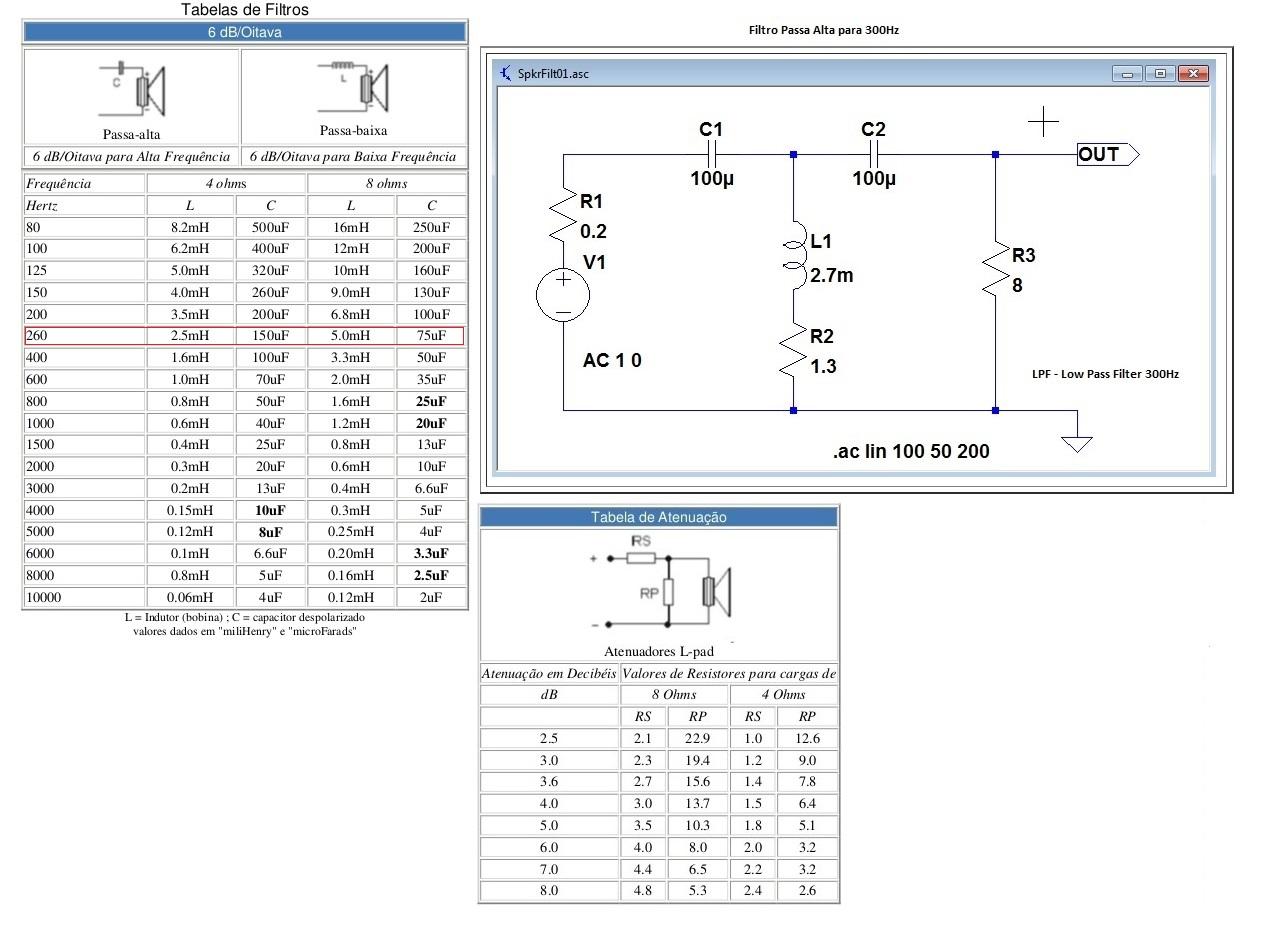

Como eliminar roncos provenientes de retorno do CTCSS de repetidoras no alto-falante.
Os equipamentos mais antigos alguns não possuem filtros para eliminar este inconveniente ( ronco), se isto estiver acontecendo com seu rádio, a solução é implantar a sugestão descrita abaixo para eliminar tal interferência.
Este filtro deve ser introduzido junto ao Alto Falante do seu rádio ou na caixa de som que esteja utilizando, no caso do INTRACO se ele estiver usando a fonte original o alto falante está alojado dentro dela.

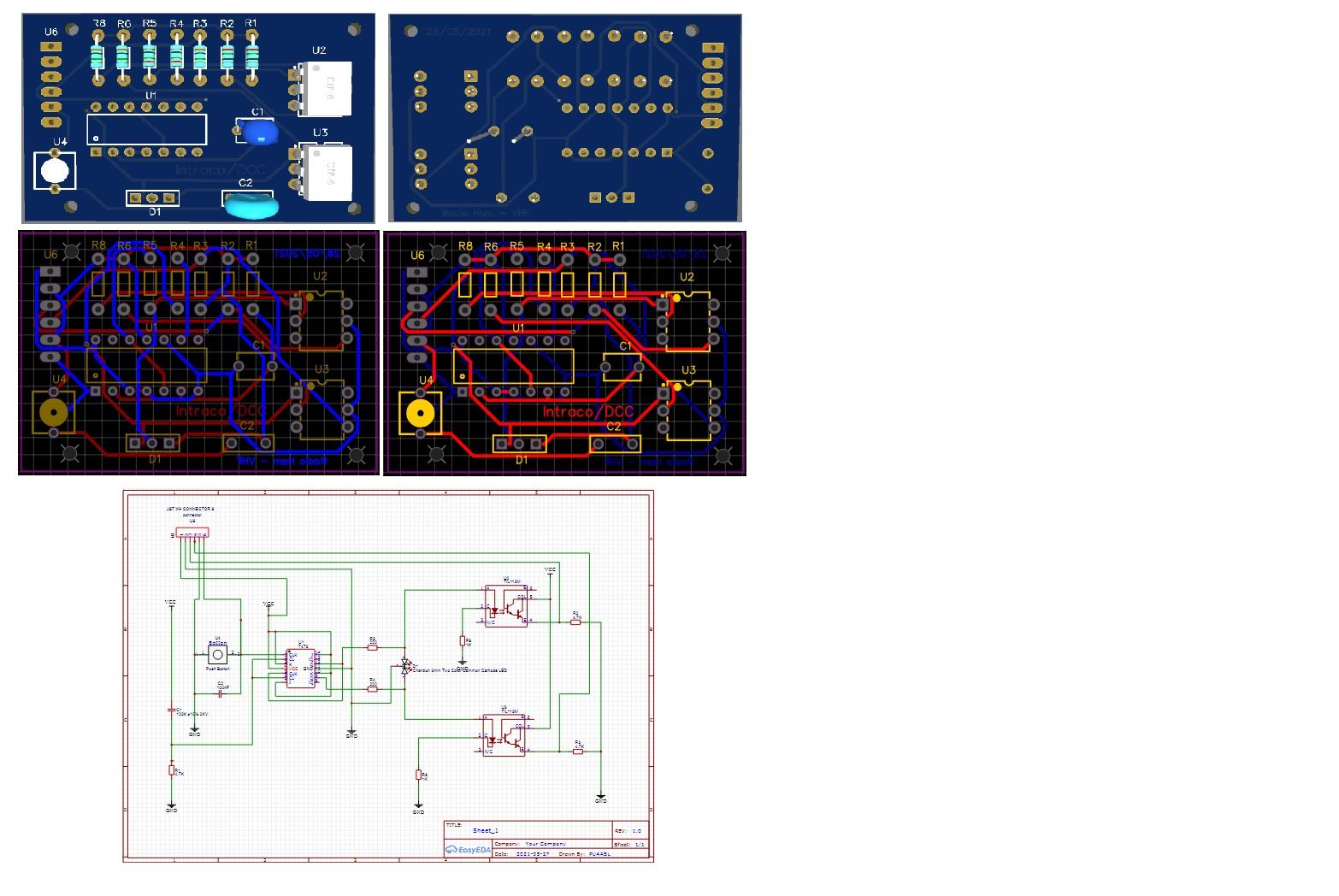

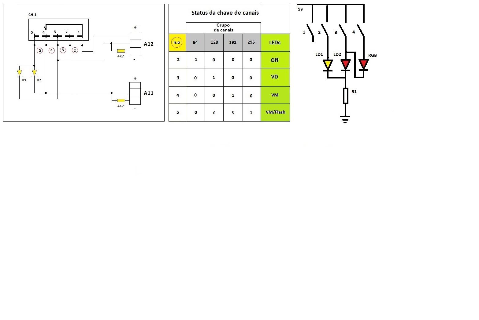

Inserção de 256 canais utilizando uma chave Seletora Digital ou uma Chave Mecânica
> Chave seletora Digital
Para quem gosta de um sistema sofisticado com recursos avançados, aqui vai a dica para instalação de uma plaquinha utilizando um contador binário de 2 bits. Através dele é possível selecionar 4 grupos de 64 canais, onde divide-se o mapa de memória de uma NMC27C64 em 4 quadrantes onde em cada quadrante usa-se 4 páginas de memória e cada página pode se inserir 16 canais. Então 16 x 4 = 64 canais por quadrante.
Vale lembrar que a seleção dos quadrantes é feita através  das portas de endereços A12 e A11 da memória elevando-as ao nível 1 (5V).
Neste circuito utilizamos um LED dual color de 3mm para indicar os 4 estados  ( apagado - Verde - Vermelho - Verde + Vermelho)
 CIs utilizados:
> Um DM7473M  (duplo flip flop JK)
> Dois TIL-113 opto coupler
> Dimensões da placa de circuito 53 x 35mm
> Chave seletora mecânica
Para utilizar uma chave mecânica não há muito segredo, basta olhar o diagrama anexo para entender o que ela é capaz de fazer. A lógica da memória é a mesma em ambos os recursos, seleciona-se os 4 grupos de 64 canais como descrito acima através da manipulação das entradas de endereços A12 e A11 da NMC27C64.
Neste recurso para indicação de estado via LEDs usamos um LED dual color e um LED pisca para indicar os 4 estados (apagado - Verde - Vermelho - Vermelho piscando)
Os diagramas em anexo podem auxiliá-los,  caso hajam dúvidas façam contato que terei prazer em auxiliá-los
DICA: a chave mecânica que usei comprei no mercado livre, ela possui 2 seções de contatos que podem ser utilizados uma para a troca de canais outra para chavear as indicações por LEDs.
NOTA: Vale ressaltar que tudo fica mais fácil na implantação destas alterações se o rádio possuir a placa de memória EPROM HA-1245 original da INTRACO, alguns rádios saíram de fábrica com ela mas isto não impede as alterações, porém isto exige um pouco mais de habilidade do técnico.
Espero tê-los ajudado......73

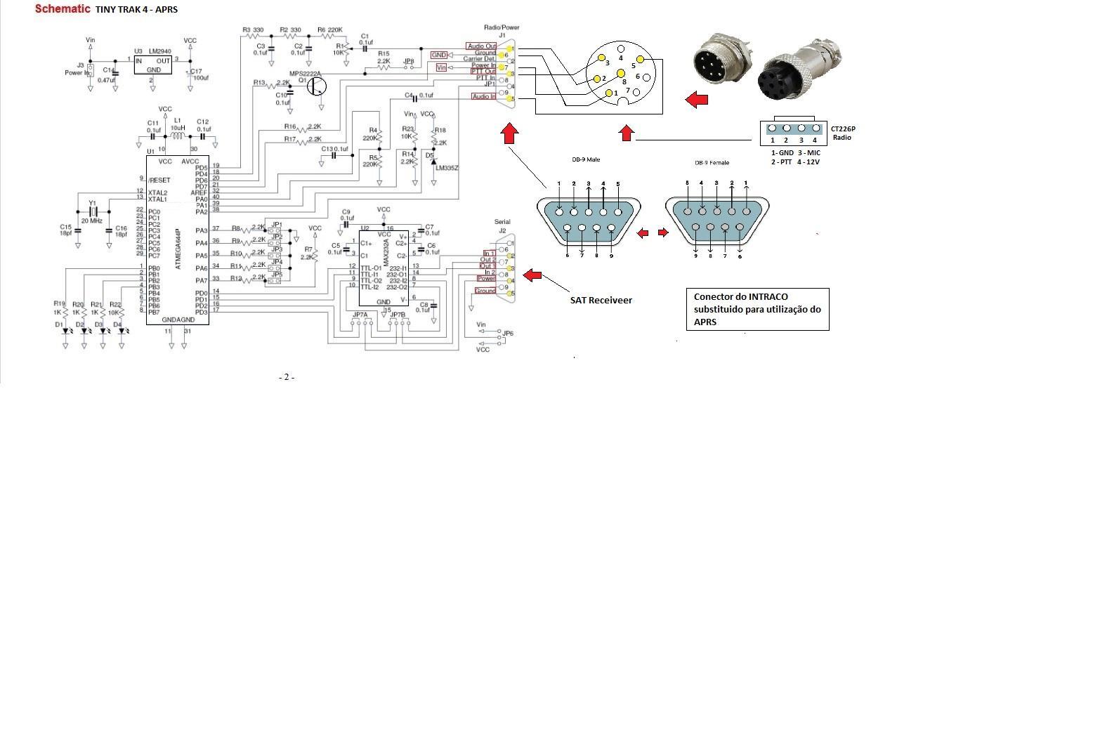

Procedimento para instalar APRS no INTRACO
É possível instalar o sistema APRS neste rádio, para isto devemos ter em mãos um TNC e trocar o conector de microfone do rádio que é de 4 pinos por um de 8 pinos. Esta alteração é necessária devido a inclusão do sinal de áudio do discriminador na aplicação (Audio In) pino 5 dos conectores.
Vale lembrar também que durante a utilização se faz necessário o desligamento do SubTon (CTCSS) para não influenciar na transmissão do sinal de APRS, para isto eu adicionei separadamente uma chave On/Off cortando o +Vcc da placa de subton.
O circuito abaixo mostra as novas conexões do conector de microfone e o DB9 - Rádio/Power do TNC.
O TNC utilizado foi um Tiny Trak4 da Byonics (www.byonics.com)
NOTA:  O sinal de Audio IN foi retirado da entrada do potenciômetro de volume R31 10K, lado do capacitor C43 de 2,2uF CT004P/CT019P pin3.

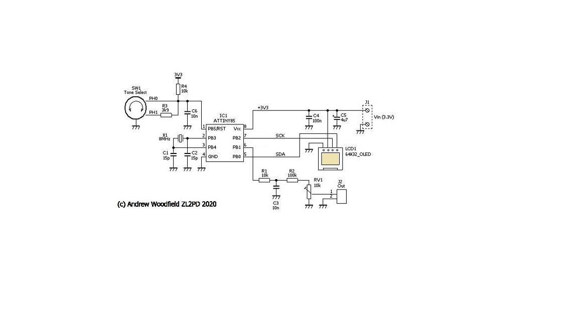

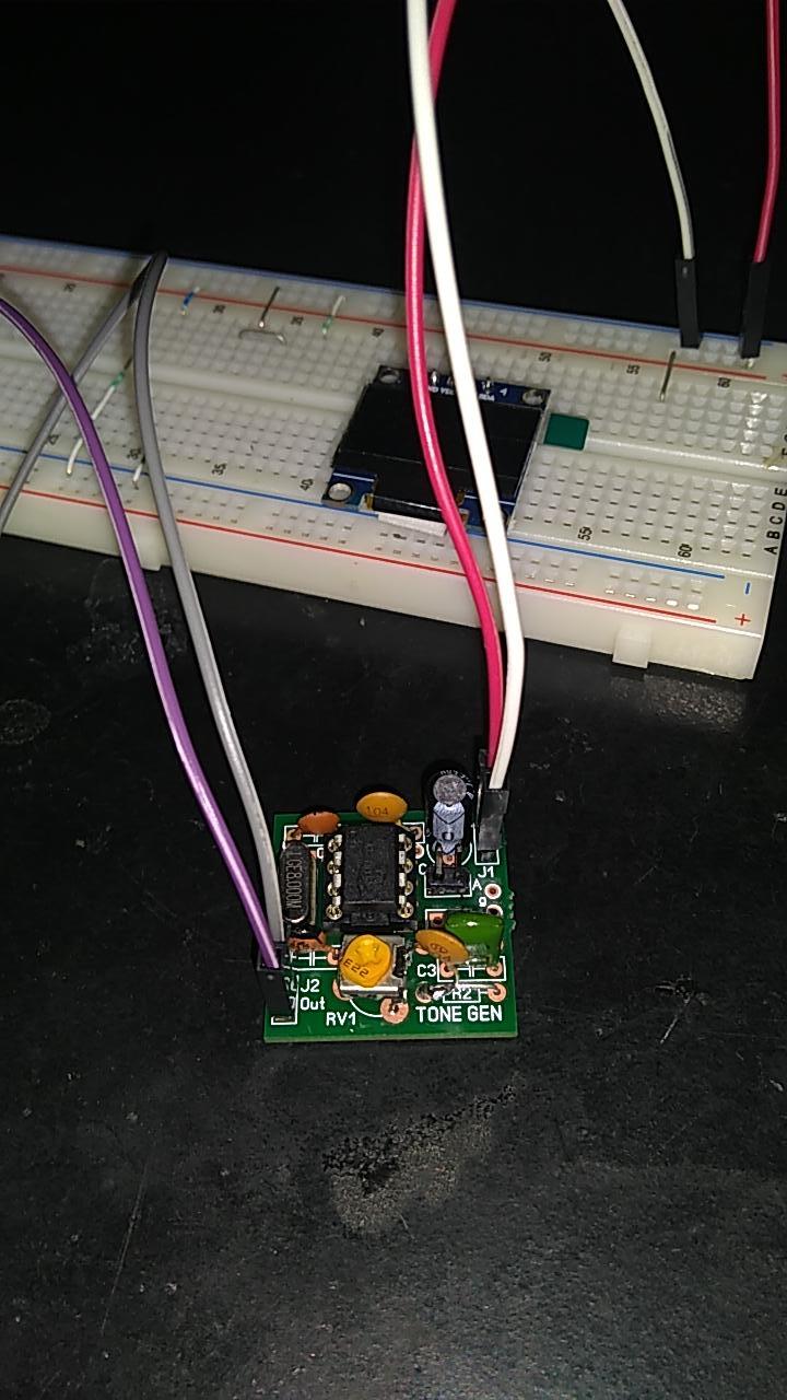

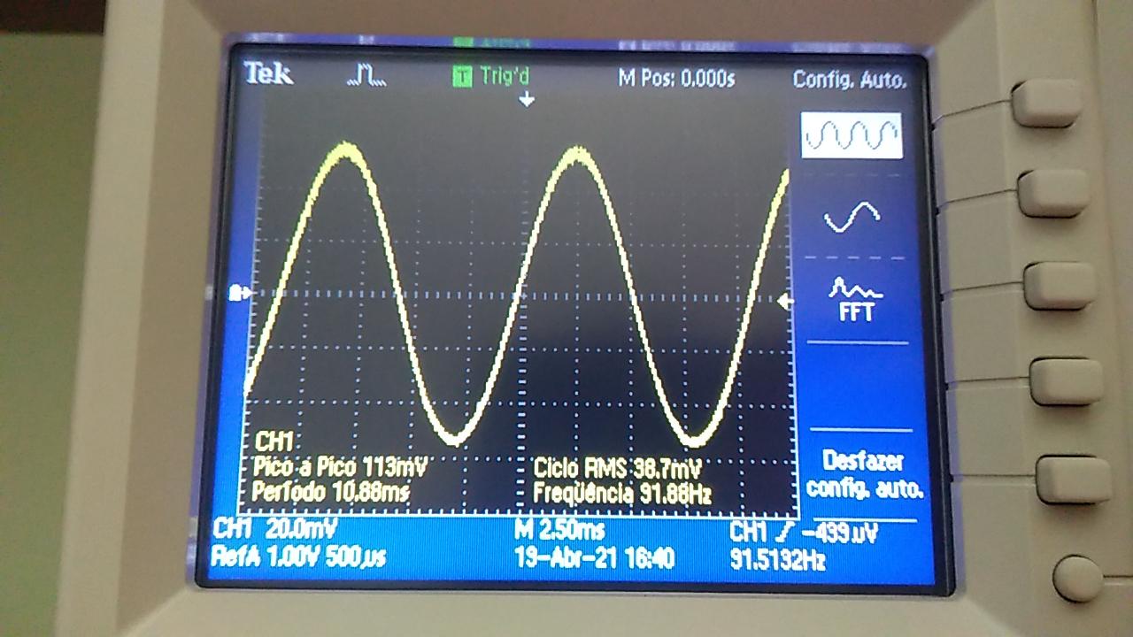

Projeto da placa de Subton concluída para o INTRACO 7000
Caracteristicas:
  • Freqüências:  67.0 - 254.1Hz
  • Total de Tons gerados: 50
  • Tensão Pico: 113mV
  • Ciclo  RMS: 30 - 60mV (ajustável)
  • Controlador utilizado: ATTiny85
  • Método de escolha de freqüências:  Push Boton / Encoder
  • Memorização via Push Boton:  apertar por 3s
  • Memorização via encoder: cada passo gera pulsos
  • Tecnologia de geração de Tons: PWM
  • Tensão de Trabalho: 2,7V - 5V
  • Corrente de consumo: baixíssíma
  • Tipo de onda: Senoidal pura
  • Relação sinal ruído: baixíssima
  • Aquecimento: baixíssimo
  • Fixação: Fita dupla face ou suporte desenvolvido em 3D
  • Projeto alternativo: com display OLED
Os méritos do projeto são dedicados ao Radioamador ZL2PD ( Nova Zelândia) a quem agradecemos pelo esforço no desenvolvimento.
INSERÇÃO DE UM DISPLAY DE FREQÜÊNCIAS
Estão anexos à este os arquivos necessários para programar a placa de subton para incluir um Display de visualização de freqüências, conforme o desenho acima.
São 3 os arquivos necessários para configuração via ATTiny85 e encoders sugeridos.
Vale lembrar que os encoders sugeridos são de mouse ou aqueles utilizados em Arduino, para isto deve se ater aos detalhes da programação que são descritos no site do desenvolvedor e seguir as instruções do colega ZL2PD da Nova Zelândia para a implantação.
Desejo lhes boa sorte.

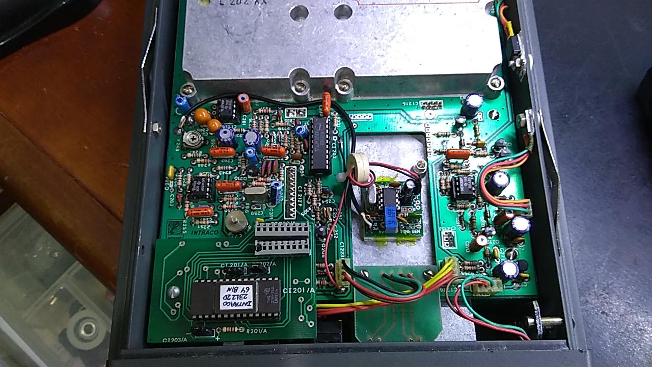

Filtro de retorno de CTCSS (FPA)
Aqui mesmo no Clube do Hardware há um post (n.o 1577661) editado por mim sobre o filtro mencionado e que usei no INTRACO, mas pode ser aplicado em qualquer rádio na linha de áudio.
Este recurso atenua freqüências até 300Hz para eliminar roncos no alto falante e que retornam via repetidora.
Procurem no campo de Pesquisa e obtenham maiores detalhes sobre o projeto e sua aplicação..
  • Onde inserir a placa de Filtragem de CTCSS
Obs: o R34 deve ser retirado da placa do rádio e inserido na placa (FPA) e os fios In e Out  da FPA vão para a posição do resistor na placa do rádio.

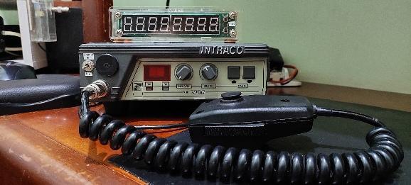

COMO INSTALAR FREQUENCÍMETROS DIGITAIS EM RÁDIOS QUE POSSUEM SÓ AMOSTRAGEM DE CANAIS ( em Edição)
Eu criei um tópico de n.o 1584374 aqui no Clube do Hardware detalhando como fazer e o que usar para que seu rádio antiguinho possua um frequencímetro digital mostrando as freqüências dos canais programados.
Vale lembrar que esta prática é para quem já possua experiência e conhecimento avançado de eletrônica, tal conhecimento exige noção do que é um Transceptor e seus blocos de circuitos.
A matéria deve atender aos muitos Radioamadores experientes que por anos vem procurando maneiras de fazer isto, mas que só a evolução e as novas tecnologias vieram para nos ajudar.
O título para pesquisar no Fórum ou no Google é:  " Como instalar Frequencímetros em rádios de VHF/UHF "
Caso hajam dúvidas, podem me procurar, só não posso garantir ou prometer que farei as mudanças para vocês mas estarei à disposição para auxiliar.
Boa sorte.....e mãos a obra
