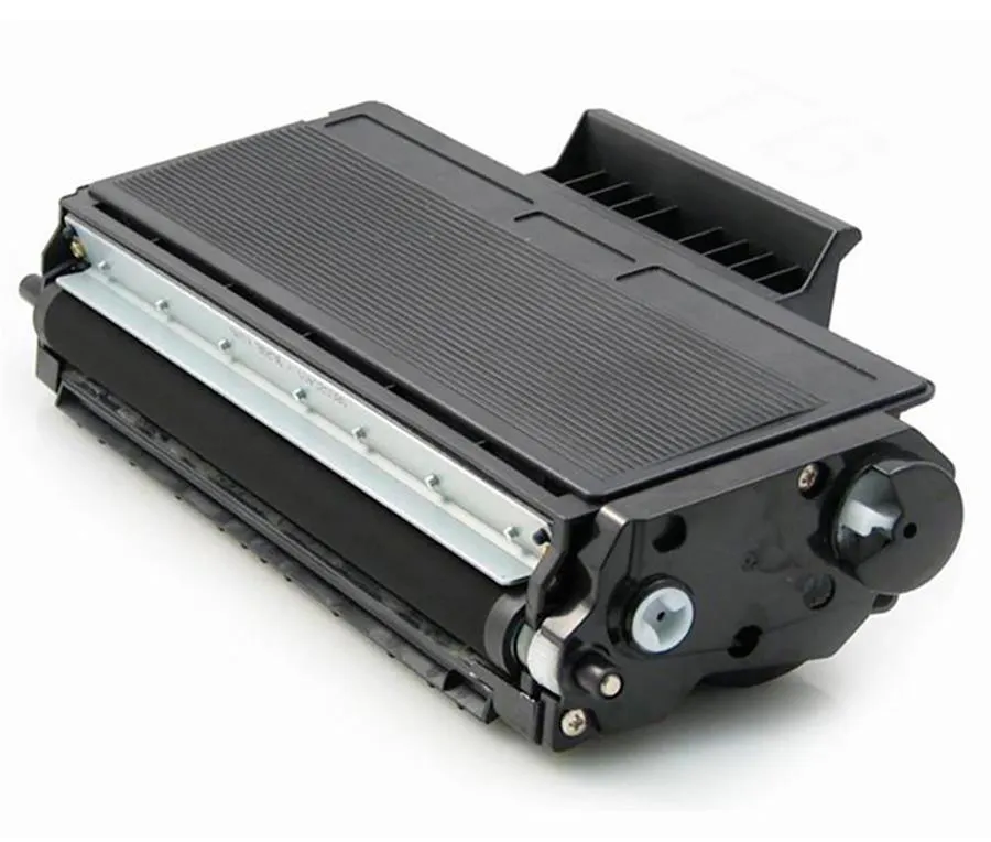

Um básico sobre toner e cilindro, são os principais consumíveis da multifuncional e devem ser manuseados com cuidado:
Se for usar alguma linguagem, tente usar a que o fabricante usa, no caso do toner, diga "cartucho de toner" e no caso do cilindro diga "unidade de tambor".
O cartucho de toner é uma caixa plástica com pó dentro, tendo como característica principal um cilindro de borracha sujo de pó preto, quando manusear não toque nesta parte para não passar pelo mico de mãos sujas. No caso desta máquina, o fabricante disponibiliza três versões de capacidade:
Ou seja, cada versão pode imprimir uma certa quantidade de folhas, quando termina o pó, tem que trocar o cartucho de toner.
