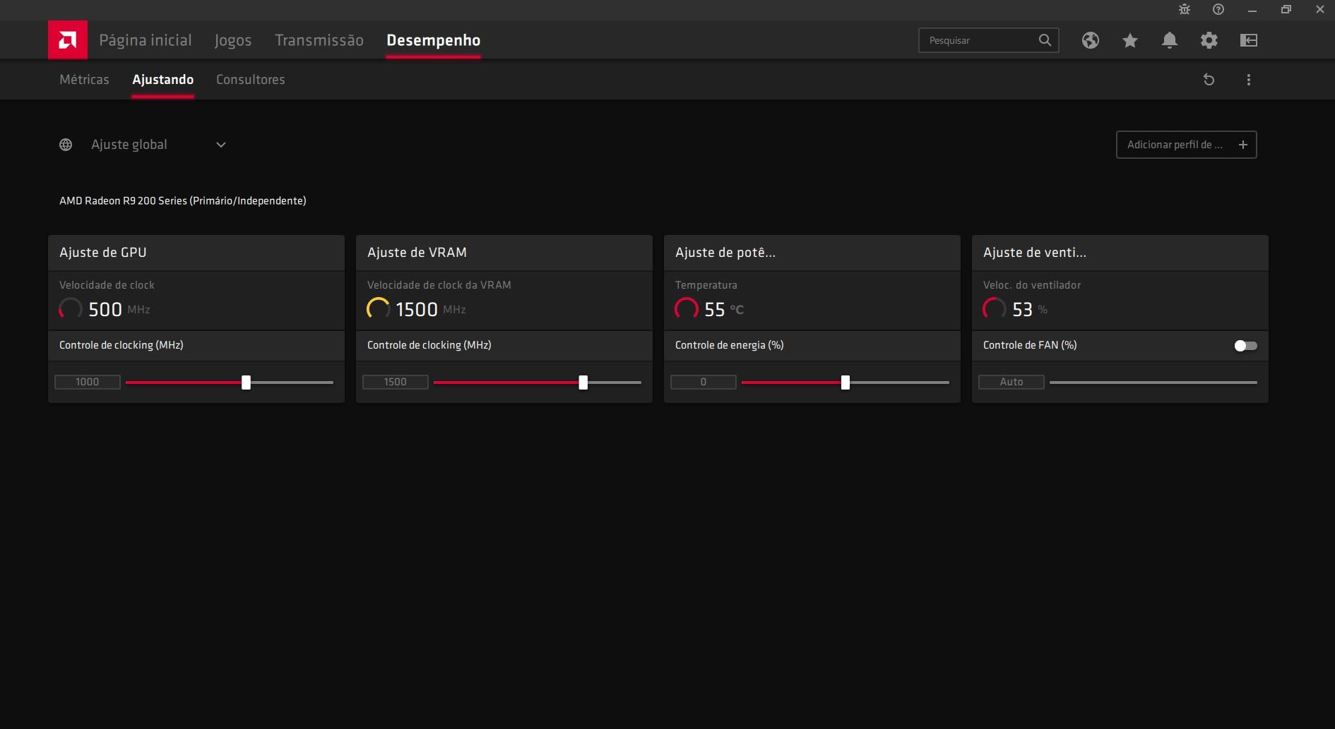

Sobre limitar a energia da placa, eu estou colocando o print deste painel de controle da radeon. Me ajudem neste duvida, aquele ajuste de potencia ali, tem um slider de controle de energia em %, se eu reduzir ele, digamos em -15%, (ou mais) isso iria limitar o uso de energia da placa e não sobrecarregar a fonte? Ou devo fazer isso no clocking? (este pergunta deve ser estupida, mas não tenho a menor ideia). A ideia é não deixar a placa pedir mais energia que o pc tenha disponível pela fonte, mesmo que isso reduza drasticamente a potencia da placa de video.
