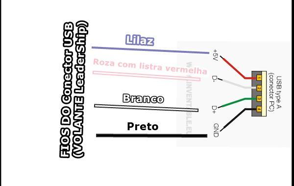

2 - Pasmem🤔, tem saída VGA FÊMEA (DB15, 15 pinos). Isto porque ele tem saídas individualizadas para playstation e USB, acredito que a nossa querida leadership se apropriou deste padrão porque o playstation utiliza 8 fios e o usb utiliza 4 e mesmo compartilhando o GND (negativo) ainda precisariam de 11 pinos, 3 a mais do que o serial padrão mouse (DB9, 9 pinos). Quando eu falo que se apropriou é porque o padrão VGA é exclusivo para transmissão de sinal de placas de vídeo. A leadership comercializava 2 cabos específicos com esta pinagem para conexão de (1 - playstation) e (2 - playstation e usb), porém nossa querida faliu deixando esta lacuna no mercado para este produto. O jeito foi abrir o bicho e entender a placa para procurar o USB tão desejado haushauhsu.

Olhando para a foto da placa no nosso amigo @negonyl posso garantir que o usb dele está na seta esquerda (chicote 3 fios), onde, de cima para baixo:
1 - fio preto D+ (usb verde)
2 - fio branco D- (usb branco)
3 - fio roxo 5v (usb vermelho)
Mas e o GND (negativo) onde mora? Lembra que eu falei que eles compartilham o negativo, pois bem, ele mora na conexão esquerda que é a saída nativa do playstation com oito fios, ele é o terceiro (fio preto) da direita para esquerda, completando assim nossos 4 fios USB:
4 - fio preto da conexão esquerda (usb preto)
Dito isto, agora é só correr pro abraço com nosso esquema de ligação USB abaixo:
Espero ter ajudado, se precisarem do driver eu tenho também. Consegui instalar no Windows 7 e no ubuntu 20 reconhece também. Estou utilizando para jogar Euro Truck Simulator.
Abs
