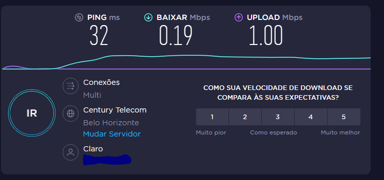

@Lucas Emanuel Valério Comprei um cabo de rede e fiz a instalação ate chegar no meu PC (comprei 20 metros de cabo + 2 metros e uma emenda) mas ta chegando só isso image.png.af97a79edc8bf9aa191f677d5a5d1df7.png
sera que tem algo errado? o cabo ou alguma outra coisa?

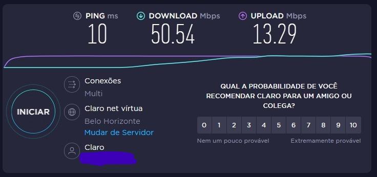

eu fiz o teste antes de comprar esse novo cabo (com um cabo antigo) e o resultado foi esse
Inkedf1c12df8-3d0e-484f-b030-2ca102455b5c_LI.jpg.d8e88ee0bed9daf06facec025c374d24.jpg
o que poderia ser?
@Binario_0010 Se havia um cabo antigo porque comprar um novo? Então foi o que disse utilizar um cabo e testar diretamente na porta ethernet do PC, mas tudo bem, com este cabo novo dando 90Mbps, você deve retirar os demais pendurados na rede, deixa só o seu PC na LAN, entra no roteador desabilita o Wi-Fi, e desativa qualquer atualização em execução no Windows, e por fim... testa a velocidade mas... não recomendo este Oakley pois ele tem um tráfego sujo no Brasil, ou seja ele resulta pra baixo, utiliza um speed test nacional, como eu moro no sul eu uso da Copel.
