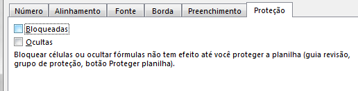

Passo 1: Clique sobre a seta acima dos números da coluna e a esquerda das letras para selecionar todas as células da planilha.
Passo 2: Clique com o botão direito sobre qualquer célula e selecione Formatar Células > Proteção. E desmarque a opção Bloqueadas
LEMBRANDO QUE: Isso vai permitir que todas as suas células podem ser alteradas, e no próximo passo vamos decidir quais não serão.
image.png.cc0f122db5d2004c106e3b19eee63b16.pngimage.png.de173f88d547e6fec2a99c9583009abd.png
Passo 3: Selecione somente a célula com a sua fórmula e marque a opção Bloqueadas.
Obs: a opção Oculta servirá para que se alguém selecionando sua célula, não poderá ver qual fórmula foi usada para o resultado.
Passo 4: Como podemos ler, na mensagem abaixo dessas opções, isso não tem efeito até configurarmos corretamente, então vamos proteger a planilha em Revisão > Proteger Planilha.
Passo 5: Aqui há várias opções, porém focando na nossa necessidade, se você clicar em OK, já será suficiente, para que a sua célula bloqueada não possa ser alterada, mas você ainda pode:
  • Escolher uma senha para a sua planilha
  • Escolher se essa célula pode ser selecionada quando a planilha estiver protegida. Se a célula não puder ser selecionada, desmarque a opção Selecionar células bloqueadas, mas isso não é necessário para que funcione.
Depois que clicar em OK, sua planilha estará protegida, e essa célula bloqueada já não poderá ser alterada.
