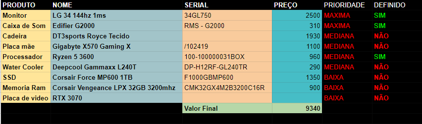

Recomendação de montagem de PC gamer e acessórios
Pessoal, estou pensando em com o tempo dar um upgrade completo no meu PC e auxiliares.
Depois de algumas pesquisas cheguei no seguinte :
*Os preços estão como a versão mais baixa que eu encontrei em alguma promoção na promobit
A minha questão seria as seguintes:
1) Para as peças que eu ainda não defini, há peças semelhantes que sejam melhores de custo beneficio e quais são?
2) Há alguma preferência por marcas? Por exemplo eu coloquei Corsair, mas só porque eu não sei se XPG é boa, a mesma coisa com Gigabyte, Asus, MSI, etc....
3) Há compatibilidade entre a placa-mãe e as peças que eu coloquei?
Desde já muito obrigado!

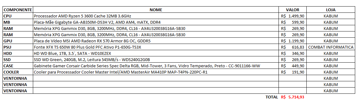

Sobre a 3° questão, há compatibilidade sim entre essas peças, a placa-mãe oferece suporte a 32 gb de RAM 3200 mhz, podendo até botar uma memória de frequência maior em perfil XMP(caso seja de interesse), e o ryzen 5 3600 tem compatibilidade com essa placa desde a sua primeira bios, sobre a compatibilidade com a RAM, a segunda e a terceira geração dos ryzen melhoraram muito em relação a compatibilidade, então imagino que isso não será problema.
@Germano Pires Fiz esse orçamento ontem para um outro membro do fórum. Descarte a placa de vídeo do orçamento em questão, mas o restante serve para montar uma base de qualidade e bom desempenho e durabilidade.
Investir em X570, ou até B550, sem ter um objetivo claro para isso é jogar dinheiro fora na minha opinião. Ambos os chipsets não trarão ganhos para sua CPU, tampouco para a série RTX 3xxx. Se ainda sim desejar fazer um investimento tão alto para ter uma ou duas opções efetivamente úteis de conectividade a mais, ok.
Memórias Corsair são boas, mas geralmente tem opções de melhor custo/benefício. Todas as marcas a seguir são tão boas quanto corsair para memórias: G.Skill, Geil, Patriot, Corsair, Crucial ou Adata/XPG
SSDs tem muitos modelos recentes com custo menor, mas vai de você. As marcas de qualidade são: WD, Intel, Samsung, G.Skill, Geil, Patriot, Corsair, Crucial ou Adata/XPG
Usar WC tipo AIO eu acho jogar dinheiro fora. São pouco duráveis (não tem ponto de redundância nem reposição tanto do líquido quanto da bomba), caros e tem desempenho abaixo do que se esperaria pelo custo. Um bom AC vai custar menos, ter desempenho superior e durabilidade basicamente infinita (se as ventoinhas falharem, basta substituir). Fora que se houver uma falha catastrófica com um AC, sua CPU vai aumentar de temperatura gradativamente e ficará bem quente, mas ainda haverá dissipação considerável de calor pelo bloco. Já se o WC tiver uma falha catastrófica... WC sem ser open loop só serve para enfeitar na minha opinião, pois de resto as chances de dor de cabeça são altas demais para valer a pena, fora o custo.
Coolers bons são, hoje, o MA410P ou o Hyper 212, ambos acrescentando-se uma ventoinha. Se o gabinete escolhido tiver suporte a 165 mm de ventoinha, outras alternativas boas são o MA620P ou o Hyper 212 Turbo. Qualquer um desses vai deixar sua CPU rodando frio por muitos anos sem requerer manutenção alguma (especialmente adicionando uma ventoinha no caso dos dois primeiros).
Marcas boas para ventoinhas e gabinetes são: Cooler Master, DeepCool, AeroCool, Thermaltake, Corsair, BE QUIET!, Noctua, Arctic, NZXT e Scythe.
Gabinetes bem arrefecidos e filtrados no mercado hoje são:

Marcas de placa-mãe e placa de vídeo mais duráveis são: MSI, Gigabyte e Asus.
Abaixo delas, para MB tem a Asrock, que eu acho quase boa (acho o suporte um lixo), e para GPU tem Galax (que tem 3 anos de garantia no brasil), EVGA (que é antiga, mas um pouco medíocre em alguns modelos) e várias outras menores (colorful, gainward, zotac que acho uma porcaria sem fim, etc.). Pessoalmente, só vou com essas três que citei e se muito a Galax por respeito ao compromisso da garantia.
Fonte, para seu orçamento, recomendo unicamente estas três:
  • XPG Core Reactor, 650W, 80 Plus Gold Modular
  • XFX 650W TS 80 Plus Gold P1-650G-TS3X
  • XFX XTR2 650 Full Modular 80+ Gold
Se quiser uma lista de outros modelos, pegue os tier A dessa lista: https://linustechtips.com/main/topic/1116640-psucultists-psu-tier-list/

Gente muito obrigado pelas respostas, vou complementar com algumas informações que não passei antes, são elas:
1) O unico motivo de querer trocar de placa-mãe da minha atual (placa-mãe Asus Prime B450M-A DDR4 Socket AM4 Chipset AMD B450) é porque eu quero uma com 3200mhz de memoria sem overclock, e claro que seja AM4 e tenha entrada PCI 4.0 para o SSD. Tendo isso, a mais barata já me serve.
2) Eu só ia colocar WC porque me disseram que o ssd nvme M.2 esquenta muito ai precisava. Atualmente estou com o Cooler para Processador ( Pichau Gaming Sage Led Branco, PG-SAOI-WHITE) e o meu gabinete é o ( Gabinete Gamer DeepCool MATREXX 55 Preto Lateral de Vidro, MATREXX-55 ) , nessas condições eu preciso trocar de cooler? e se sim cabe o de 165mm? Atualmente eu uso 6 ventoinhas no gabinete
3) A minha fonte é Fonte Corsair VS650 80Plus White 650W, CP-9020172 , não sei se vou precisar mudar depois do upgrade (contando a rtx)
4) Sobre a cadeira, você sabe se tem alguma da ThunderX3 que seja em tecido? (que não seja couro nem PUC) Dei uma olhada mas pelas fotos não consigo reconhecer.

É então eu acho que é isso mesmo:
- O monitor mudou de 144hz 5ms sem caixa de som para 75hz 5ms com caixa de som
- Cadeira me apaixonei pela dt3 Royce, mas 2300 reais é inviável, Romeo é boa e fica por 850
- placa-mãe é boa, na mesma faixa de preço da x570 gaming X, não vejo diferença então tanto faz (??)
- O processador não houveram alterações
- Watercooler sem necessidade foi trocado pelo Air cooler
- Memoria ram 32gb não era necessária isso tudo para games e passou a ser 16gb
- SSD M.2 excuido por não possuir melhora significativa para o SATA
Redução de ~4000 reais aproximados.
Muito obrigado! @WOZ Dods
