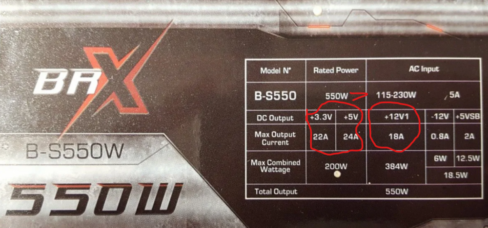

FONTE brx 550v sobre essa fonte eu não sei o modelo mas eh essa aqui:http://www.brxgamer.com.br/p-12014378-FONTE-BRX-550W-BIVOLT-AUTOMATICA-PFC-ATIVO

FONTE brx 550v
Pela diferença da linha 12V e a linha 3.3V e 5V (dentre outras coisas como ser vendida com o rótulo "gamer" e "fonte real" e nem sequer ter o selo 80plus (existem fontes ruins que são certificadas, quem dirá então uma fonte igual a essa que nem certificada é)).
JAMAIS escolha uma fonte pelo rótulo "gamer" (fontes devem ser de qualidade em todas as ocasiões e não só para "gamers"), pelo rótulo "potência real" (isso não existe) e muito menos pela sua potência. SEMPRE pergunte para quem entende do assunto (ou vá em fóruns como aqui mesmo) a respeito de determinada fonte, pois do contrário você estará correndo o sério risco de adquirir uma bomba que irá prejudicar o bom funcionamento do seu PC.
Substitua essa fonte assim que for possível, pois não podemos descartar a possibilidade de que ela esteja gerando o problema.
Além de claro, JAMAIS use estabilizadores, use o PC diretamente no filtro de linha ou diretamente na tomada.

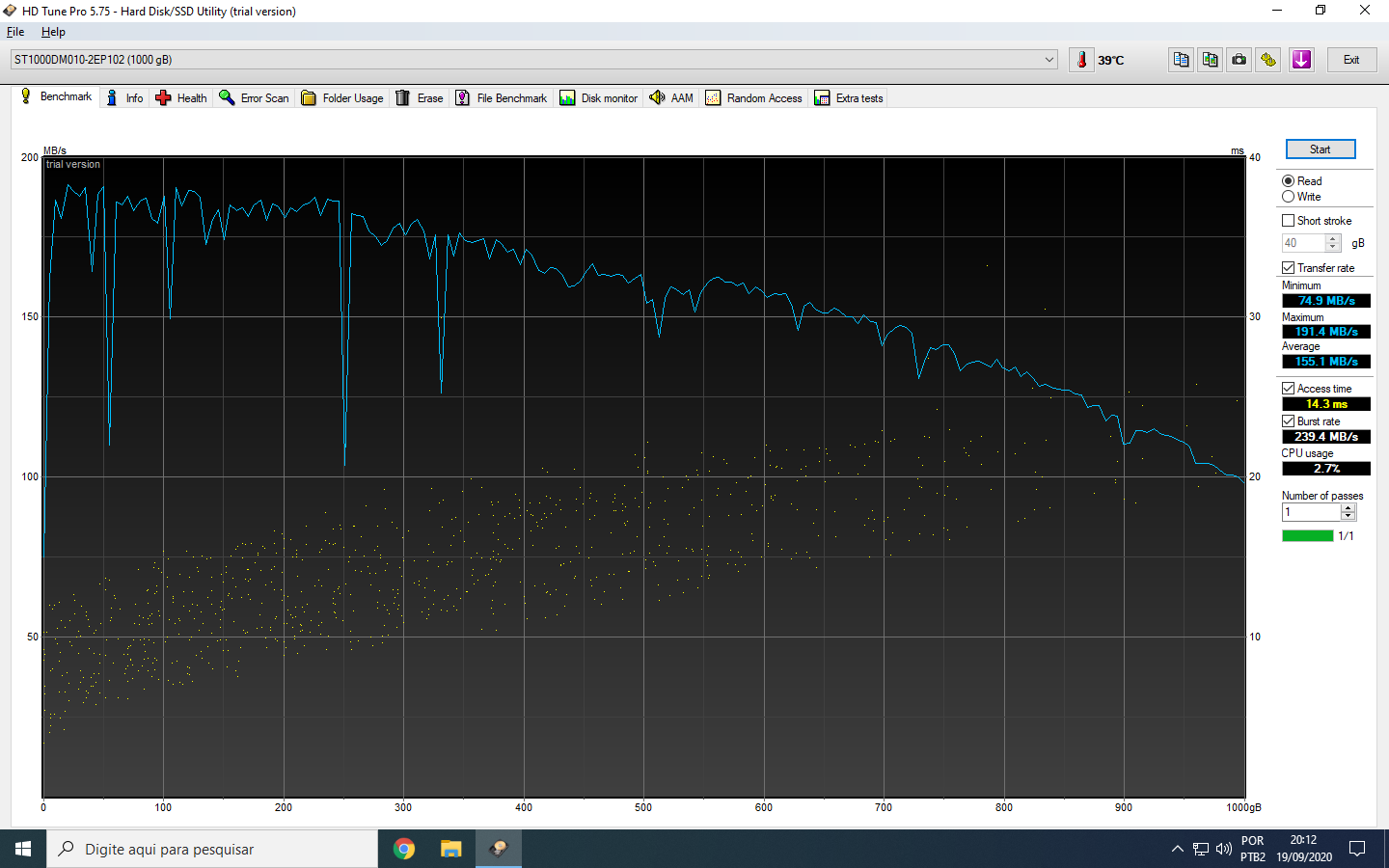

1- Baixe e instale o HDTune Pro: https://www.hdtune.com/download.html
Abra-o, vá em File > Options > Benchmark > Full Test > Mude a setinha para "accurate" e clique em OK.
Deixe a caixinha "Read" marcada e clique em Start, deixe o teste rodar até o final, tire print dos resultados e poste aqui.

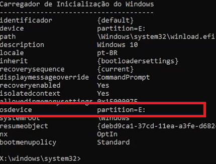

4- Vá em Iniciar > Escreva "CMD" > Clique com o botão direito e selecione "Executar como Administrador" > Digite SFC /SCANNOW e tecle enter. O procedimento pode demorar alguns minutos.
Se forem informados que existem erros que não puderam ser corrigidos, então vá em Iniciar > Configurações > Atualização e Segurança > Recuperação > Clique em "Reiniciar Agora" para entrar na inicialização avançada.
Vá em "Solução de Problemas" > Opções Avançadas > Prompt de Comando
no Prompt de Comando, digite o comando bcdedit e tecle enter
Localize o item "osdevice" onde informa a partição que o Windows está instalado (na imagem acima, ela está na partição E:), e então utilize o seguinte comando
sfc /scannow /offbootdir=X:\ /offwindir=X:\windows
(atente-se aos espaços antes de cada / e \)
Neste comando substitua X pela letra informada no comando bcdedit.

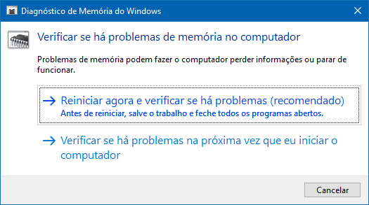

7- Vá em Iniciar > Digite "Diagnóstico de Memória do Windows" > Selecione "Reiniciar agora e verificar se há problemas"
Na tela de diagnóstico que aparecer, pressione F1 para abrir o menu de opções e mude a "Combinação de teste" de padrão para Estendido, em cachê deixe "Padrão" e número de etapas coloque 0, deixe o teste rodando por no mínimo 2 horas para garantir que não existem defeitos físicos nas memórias RAM (se existirem, nada pode ser feito a não ser substituí-las)

No momento os teste q eu realizei irei colocar os prints e analise se tiver algo de incomum.
Realizei do 1 ate o 3 falta o resto. Mas tenho uma nova informação q talvez possa ser isso q esteja dando tela azul (espero q seja). Tinha dito q eu tinha instalado o driver direto do site da amd na versão. 20.8.2.(Não lembro o dia q instalei mas foi recente) E eu entrei hj no site e vi q tinha um novo driver a 20.8.3, eu instalei ele. Agora irei fazer teste e com sorte será isso. Irei acatar sua dica de trocar a fonte o mas rápido possível. Se ocorrer o erro novamente vou dar na garantia da loja q me vendeu, e eles q se resolvam.
1553802179_CrystalDiskInfoprint.png.f9edd7f1470b7753c3810977c2632a86.png549812709_datalifeguardprint.png.4f4ac4f53582c2743ed431713c0e3634.png991001099_hdtuneproprint.thumb.png.d5671f6fd40dce9021c9705263bd9424.png
Tudo OK com os testes, veja se o problema persiste com os próximos procedimentos 👍

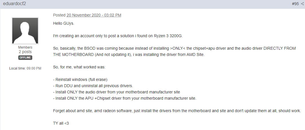

Oi, pessoal.
Consegui arrumar o problema com o meu, é um ryzen 3 3200g e uma placa-mãe colorful, 16gb de ram.
Basicamente, o problema era no driver da PRÓPRIA AMD, então é só fazer o seguinte:
Reinstalar o windows completamente
Rodar um   DDU pra limpar todos os drivers anteriores ou vestígios (remover áudio e chipset + apu).
Agora atenção:
Visita o site da fabricante da sua placa-mãe, e baixa só os drivers:  "ÁUDIO' e  "CHIPSET + APU",   instala eles e NÃO ATUALIZA o software adrenalin da radeon, atualizar ele é o que tava bugando no meu, e também instalar o driver do apu direto do site da amd.
Me avisem se continuar o problema :)

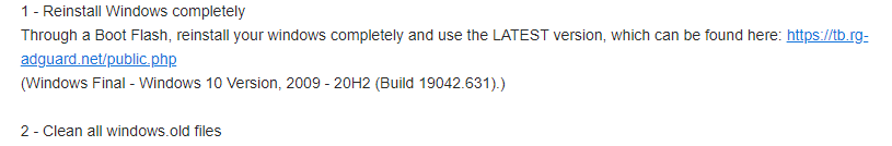

1 - Reinstalar completamente o Windows
Aqui você vai ter que criar um pendrive bootável com a última versão mais atualizada do windows
- https://tb.rg-adguard.net/public.php, só acessar esse site e baixar, a última versão hoje é a:
Windows Final - Windows 10 Version, 2009 - 20H2 (Build 19042.631).
Pode instalar num pendrive, e na hora de instalação, selecionar a opção avançada para excluir todos os arquivos do windows anterior.

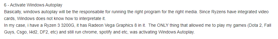

6 - Ativar o Windows AutoPlay  (https://www.howtogeek.com/236241/how-to-enable-disable-and-customize-autoplay-in-windows-10/)
Basicamente, parece que o Windows AutoPlay é o responsável por fazer a *aplicação correta* ser utilizada para cada tipo de mídia no windows (Vídeo, áudio, arquivos). Aparentemente, como os processadores Ryzens (No meu caso, Ryzen 3200g) contam com placa de vídeo integrada, o windows não consegue fazer a interpretação correta do processador, e realiza a tela azul por segurança. (Ele funciona como um DirectX nessa questão).
Comicamente, o único responsável por fazer eu conseguir rodar os meus jogos (Dota 2, Fall Guys, Csgo, Deadfrontier2, Left 4 dead 2) enquanto assistindo youtube no Chrome ou vídeos no computador foi ativar o Windows AutoPlay. Desde então, essas foram as soluções para mim.

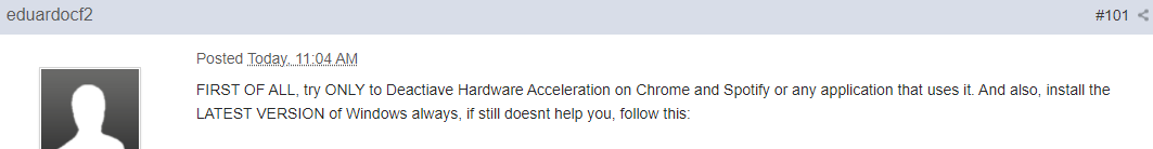

1 - Algumas aplicações que utilizam aceleração de hardware, como spotify, Slack, etc, parecem causar o travamento do processador ainda para mim, nesse caso, recomendo utilizar as versões web ou open de todos os programas, através do navegador.
2 - O Windows AutoPlay parece desativar sozinho após um tempo, recomendo desativar e reativar ele semanalmente. Na primeira ativação também, é necessário reiniciar o computador umas 2 - 3 x para o AutoPlay surtir efeito.

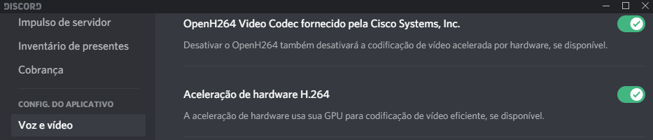

A aceleração via hardware faz com que determinadas aplicações utilizem a placa de vídeo para aumentar a velocidade de processamento, do contrário, elas utilizarão a CPU, cujo processamento é mais lento do que a GPU. Se a aceleração via hardware está causando algum problema, então isso indica prováveis defeitos físicos na placa de vídeo.

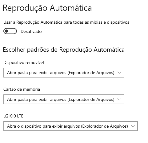

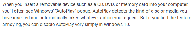

O Windows AutoPlay é nada menos do que uma configuração que faz com que, caso um pendrive/CD/DVD/qualquer mídia externa seja conectada, ela seja automaticamente iniciada (se estivermos falando de um DVD de filme por exemplo, ao conecta-lo no computador, ele será automaticamente iniciado, e ao desativarmos o AutoPlay, então teremos que iniciar o filme manualment
e). E não, ele não é desativado sozinho "após um tempo".
"Quando você insere um dispositivo removível como um CD, DVD ou cartão de memória em seu computador, você sempre irá ver a janela do Windows "AutoPlay". O AutoPlay detecta o tipo de disco ou mídia que você inseriu e automaticamente executa a ação que você solicitou. Mas, se você achar que o recurso está lhe incomodando, você pode facilmente desativar o AutoPlay no Windows 10".
Este é o autoplay:

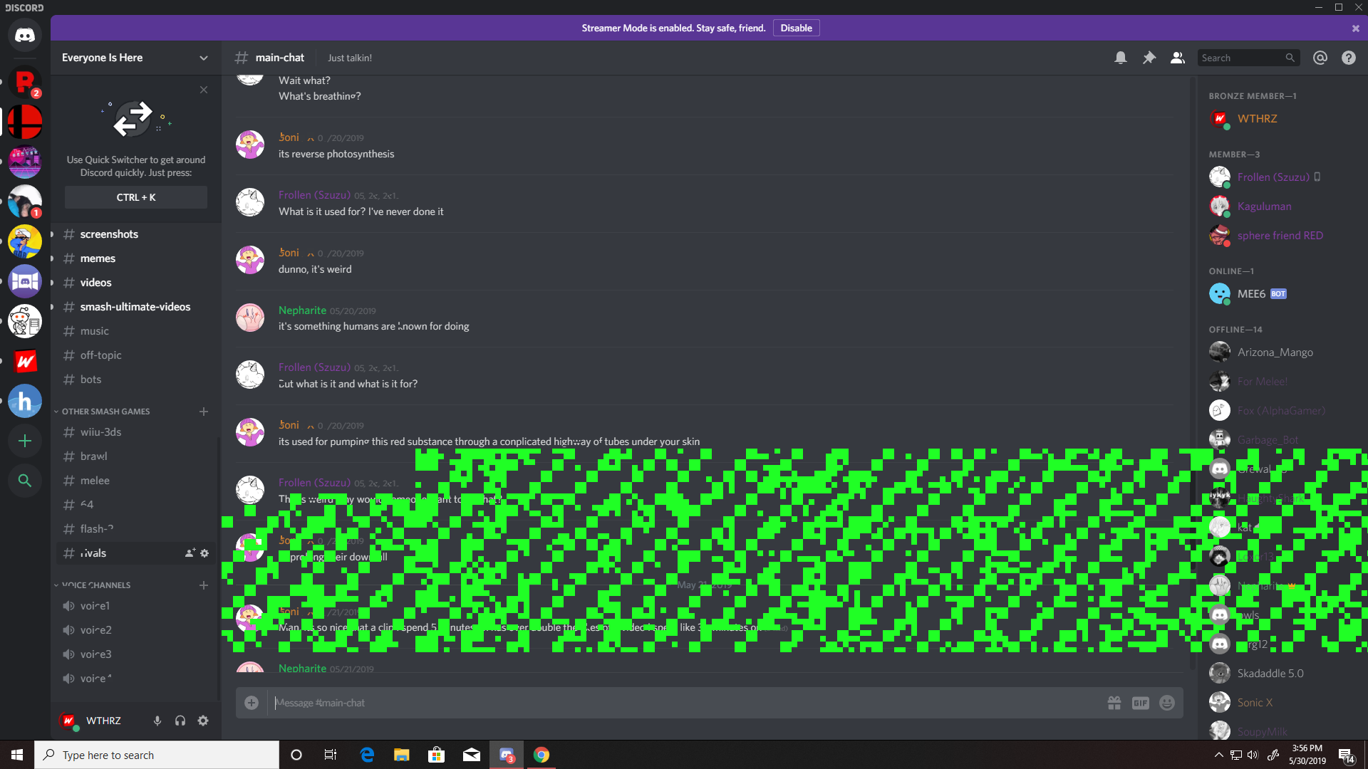

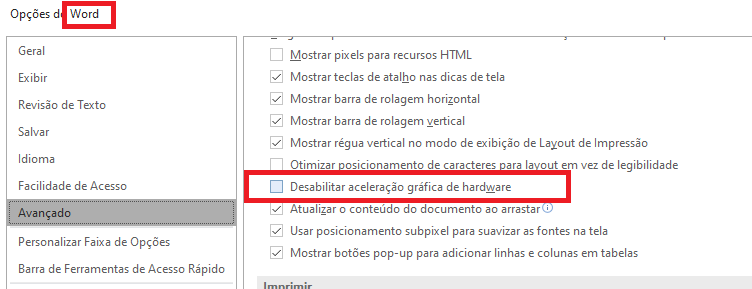

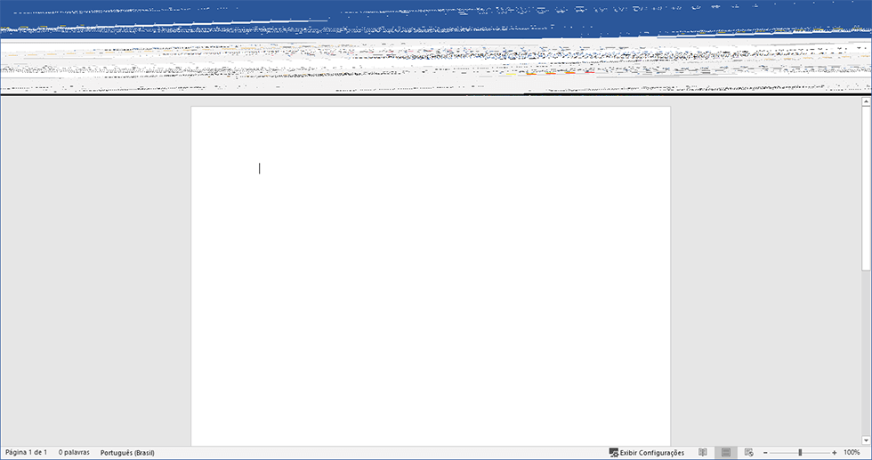

1- Quando se trata de telas azuis, é perfeitamente possível um defeito de hardware (especificamente, em memória RAM ou disco rígido) gerarem códigos de parada (bug checkcode) aleatórios, cujos exibem informações que na verdade não tem nada a ver com a causa original da tela azul, portanto, um diagnóstico de disco rígido e/ou memória RAM é recomendado (conforme eu detalho aqui).
2- A aceleração via hardware é uma tecnologia que permite que a GPU seja utilizada para aceleramento de processos gráficos, fazendo com que ele trabalhe/exiba as informações mais rapidamente se comparado com a mesma utilização por parte da CPU, sendo que diversas aplicações utilizam essa tecnologia (como renderização de vídeos, geração de imagens 3D, e até mesmo aplicações como o Office, Discord e os navegadores utilizam ela).
Quando a placa de vídeo possui algum problema (seja um defeito físico, seja um defeito de software/driver), é comum a aceleração de hardware causar os conhecidos artefatos, sendo que nesses casos se for constatado que o problema é físico e não lógico (de software/driver), o recomendado é desativa-la para resolver o problema, ou seja, deixar o computador com "alto desempenho" fará com que esse problema ocorra com mais frequência devido a estarmos utilizando mais intensamente uma peça defeituosa.
(as imagens acima mostram artefatos no Discord e no Word, devido a problemas com a aceleração via hardware).
3- Obrigado pela recomendação do tópico no BleepingComputer, eu li todas as postagens ali e as principais recomendações ali estão relacionadas com atualização de BIOS e atualização/desinstalação de determinada versão de um driver gráfico da AMD, sendo que se as telas azuis estão sendo causadas por problemas com drivers ou com a placa de vídeo, a aceleração de hardware tem relação total com isso (pois como eu disse, ela utiliza a GPU para acelerar determinadas aplicações, do contrário, a aplicação iria utilizar a CPU, que é mais lenta para estes processos).

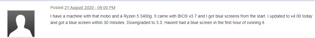

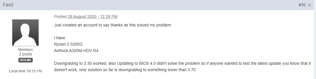

(no post acima, o usuário disse que as telas azuis não surgiram mais após um downgrade no BIOS).
(no post acima, o usuário também teve seu problema resolvido após um downgrade no BIOS).
Você disse neste post que as telas azuis estavam sendo causados pelos drivers do site da AMD, sendo que no seu caso, instalar os drivers do site da placa-mãe resolveu o problema. Conforme eu explico no meu tutorial "NÃO FORMATE seu computador caso ele esteja apresentando telas azuis!", 70% das telas azuis são causadas por drivers de terceiros 👍
Como expliquei no meu outro post, não faz sentido recomendar uma formatação (apagar o Windows e depois reinstala-lo) e logo após recomendar a utilização do DDU (visto que os drivers já foram apagados com a reinstalação do Windows), quando neste caso bastava somente a desinstalação dos drivers visto que eles eram os culpados pelos problemas.

Conforme eu disse no post anterior, o Windows Autoplay não tem absolutamente NADA a ver com utilização de GPU, ele é simplesmente uma funcionalidade que permite que você escolha o que irá acontecer com alguma mídia (DVD, CD, pendrive, etc) que seja conectada ao seu computador, conforme mostra a imagem abaixo.
E basta acessar Iniciar > Configurações > Dispositivos > Reprodução Automática (tradução de AutoPlay) > Veja ali que essa opção é utilizada exatamente pelo motivo que expliquei acima, não tendo NADA a ver com a aceleração via hardware e muito menos com utilização de GPU.

@Fuzzi Vou deixa um comentário de uma possível resolução casos outras pessoas vem enfrentando o mesmo problema.
Este BSOD é muito comum em placas-mãe asrock, muitos usuários de fóruns da AMD postam sobre isso. O problema é devido às versões mais recentes da BIOS, tente fazer o downgrade do BIOS para a versão 3.30 ou 2.30. Nunca mais tive problemas depois disso.
(Tenho o mesmo modelo que você mencionou no post, asrock a320m r.4)
