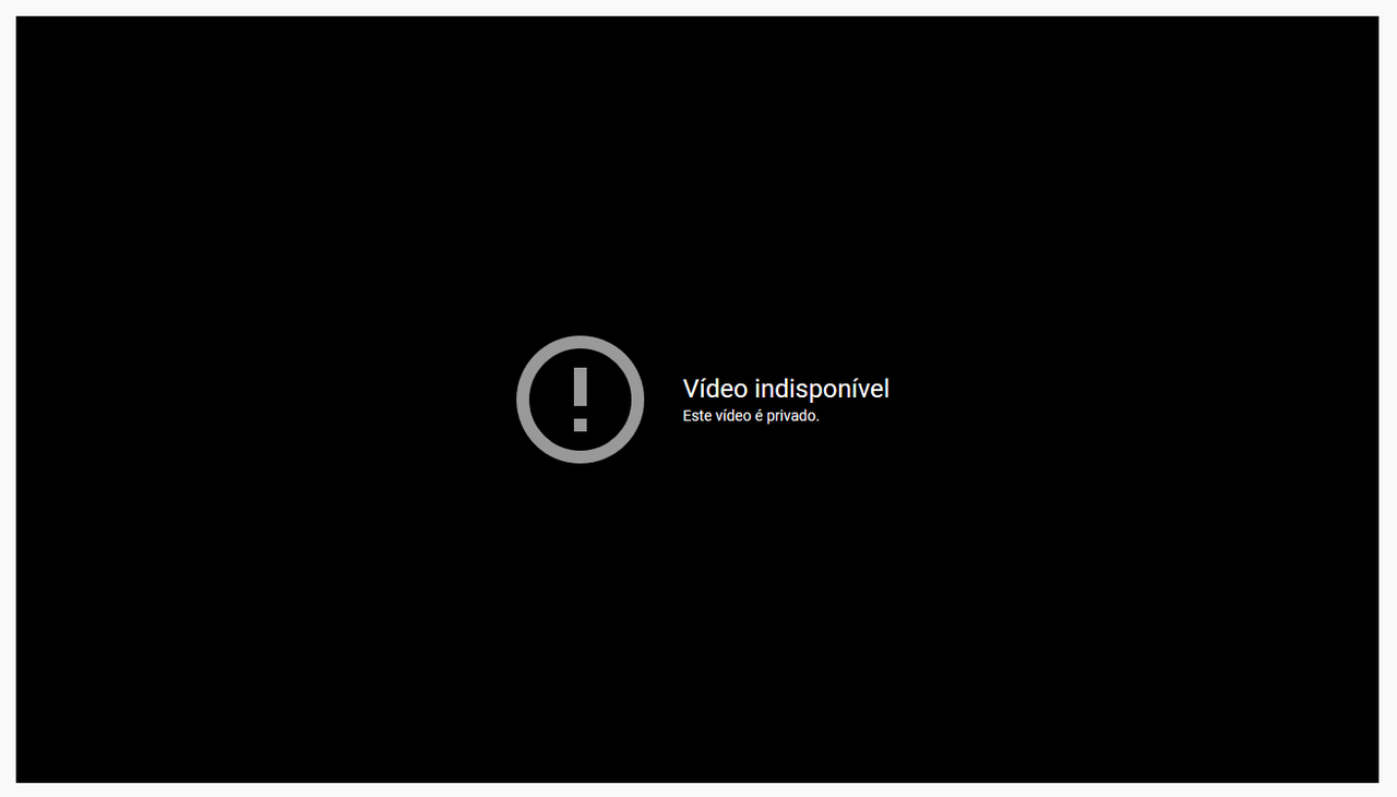

@Leonardo Carreiro , dá uma olhada nas configurações do seu vídeo no YT. Como privado ele não fica disponível pra assistir, só você tem acesso. Teria que deixar como "não listado" e marcar a opção de "permitir incorporação" pra que ele possa aparecer aqui no fórum. A parte de incorporação na verdade não chega a ser necessária, porque com o link daria pra assistir, mas precisa estar como "não listado" mesmo.
Se não fica aparecendo isso: https://i.postimg.cc/Jhgw3scG/222.png
