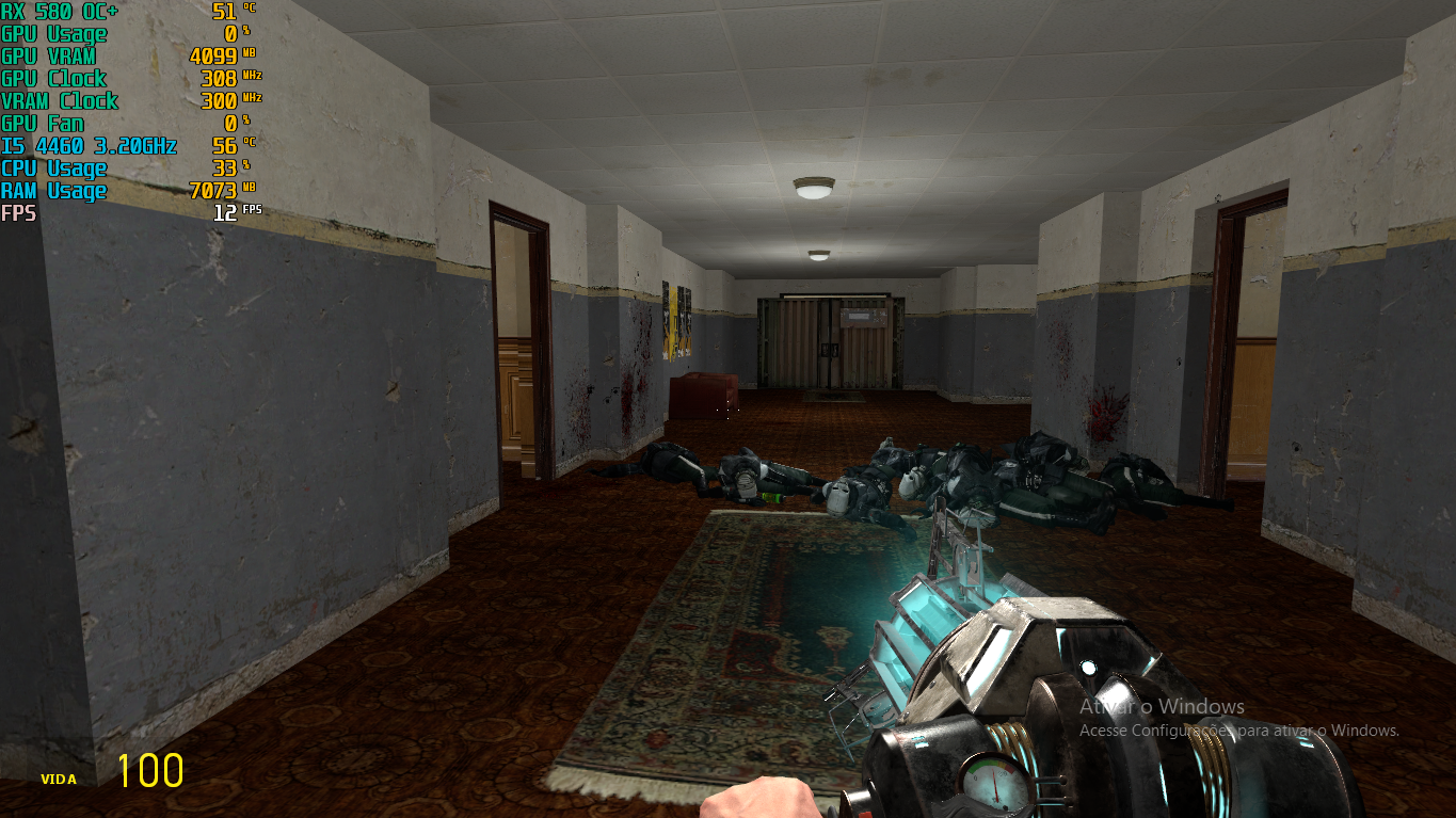

Tenho uma RX 580 8GB estou com um pequeno problema de drivers aqui, em alguns certos jogos mais "leves" os drivers não usam a potencia da placa de vídeo que deveriam usar então o FPS fica horrível, com os clocks a 300MHz as vezes nem usando 1% direito da placa de vídeo, segue a imagem:

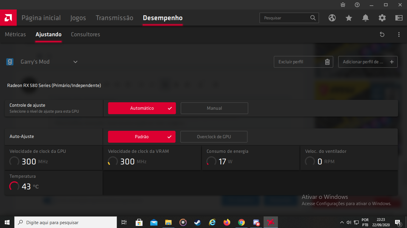

eu já fiz isso, e eu estava tendo um problema similar com o minecraft alguns meses atrás (acabou que foi só ativar uma opção chamada Buffer Triplo OpenGL) eu fui naquele menuzinho do Adrenaline 2020 pra configurar o desempenho, só que eram muitos gráficos confusos e eu não entendi nada 😕
não achei nenhum vídeo mostrando como configurar corretamente

o problema é que na ala de configuração de desempenho do jogo, é muito complexo, muitos gráficos que eu não entendo, tentei procurar algum vídeo ensinando a configurar essa ala, mas não achei nada, essa parte que eu falo:Screenshot_4531.thumb.png.7f522509754df17321b25764c506bfd6.png

você não ta entendendo, eu preciso arranjar um jeito de fazer com que o uso e clock da placa aumentem nesse jogo, pra fazer isso é naquele menu que eu mandei a foto, só que tem muita coisa, e eu não entendo

Mas enfim..dentro da opção 'Placa Gráfica' recomendo deixar a opção predefinida 'Padrão', em cada opção do programa, aproxima o mouse do ícone de interrogação, que o mesmo irá explicar. Mas acredito que o problema seja outro..o jogo está atualizado?

eu preciso de ajuda especificamente naquela tela de configuração de desempenho

enfim, hoje eu baixei um update de drivers e esse problema foi resolvido com os outros jogos, agora o problema é exclusivamente do GMod, a GPU esta em 0%, ele esta usando o gráfico integrado do processador, enfim, vou fechar o tópico agora já que o problema não é mais drivers
