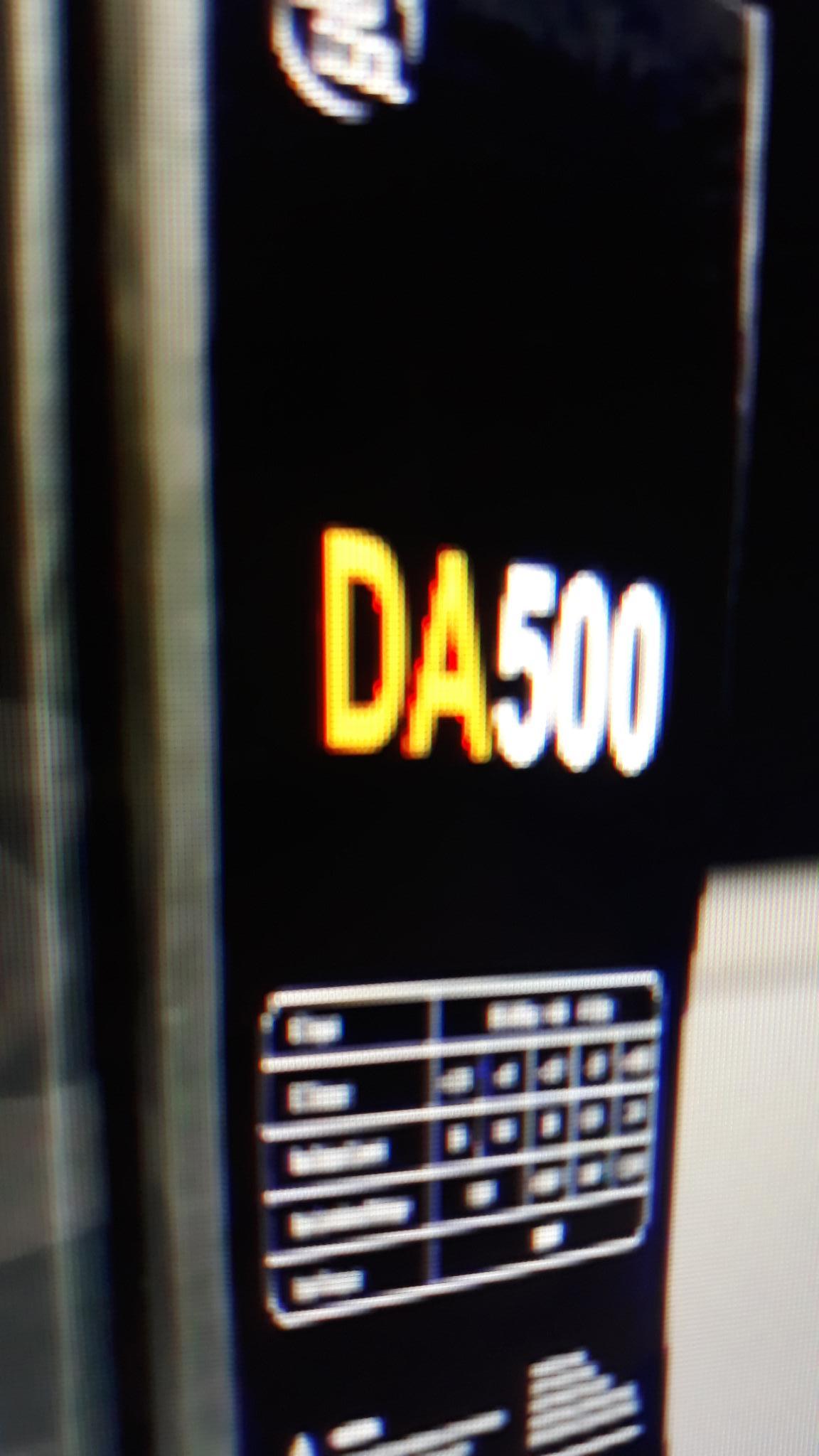

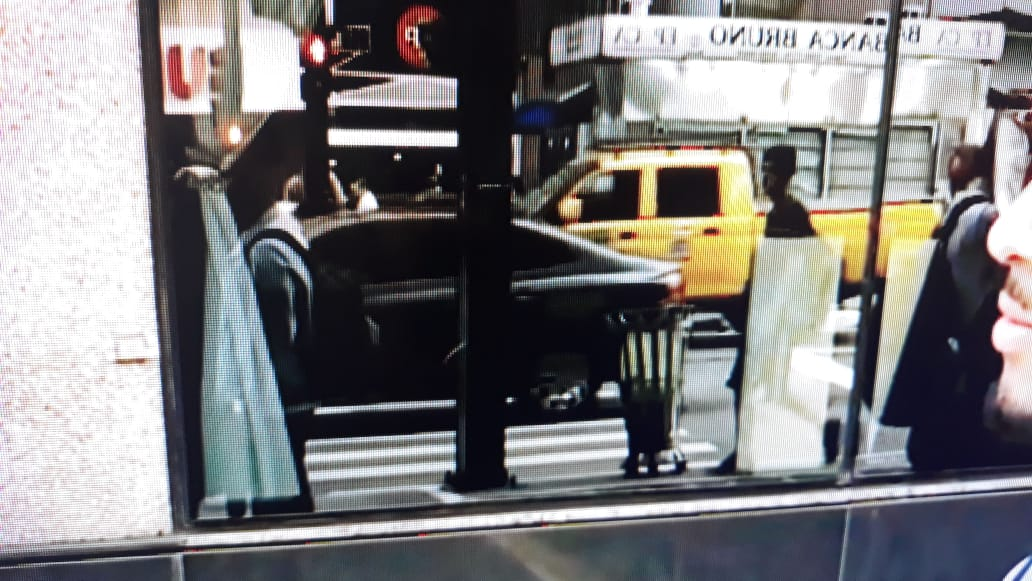

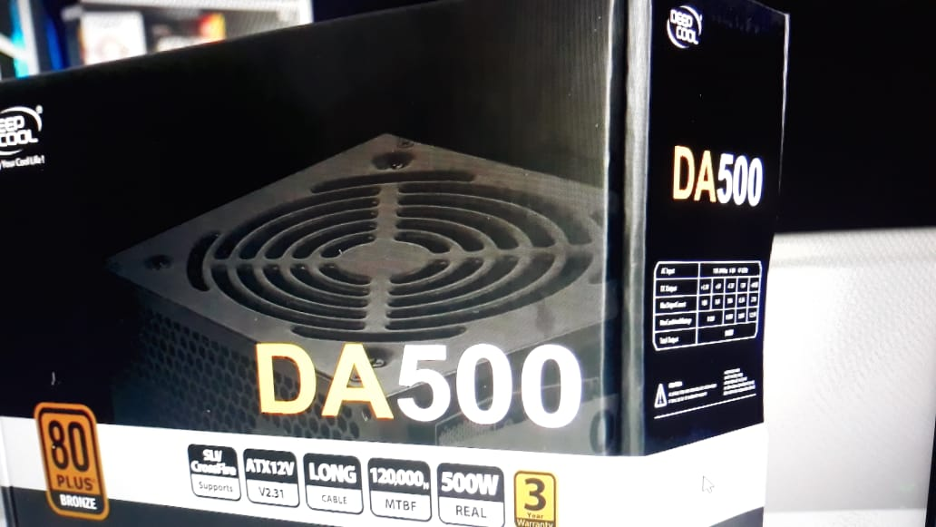

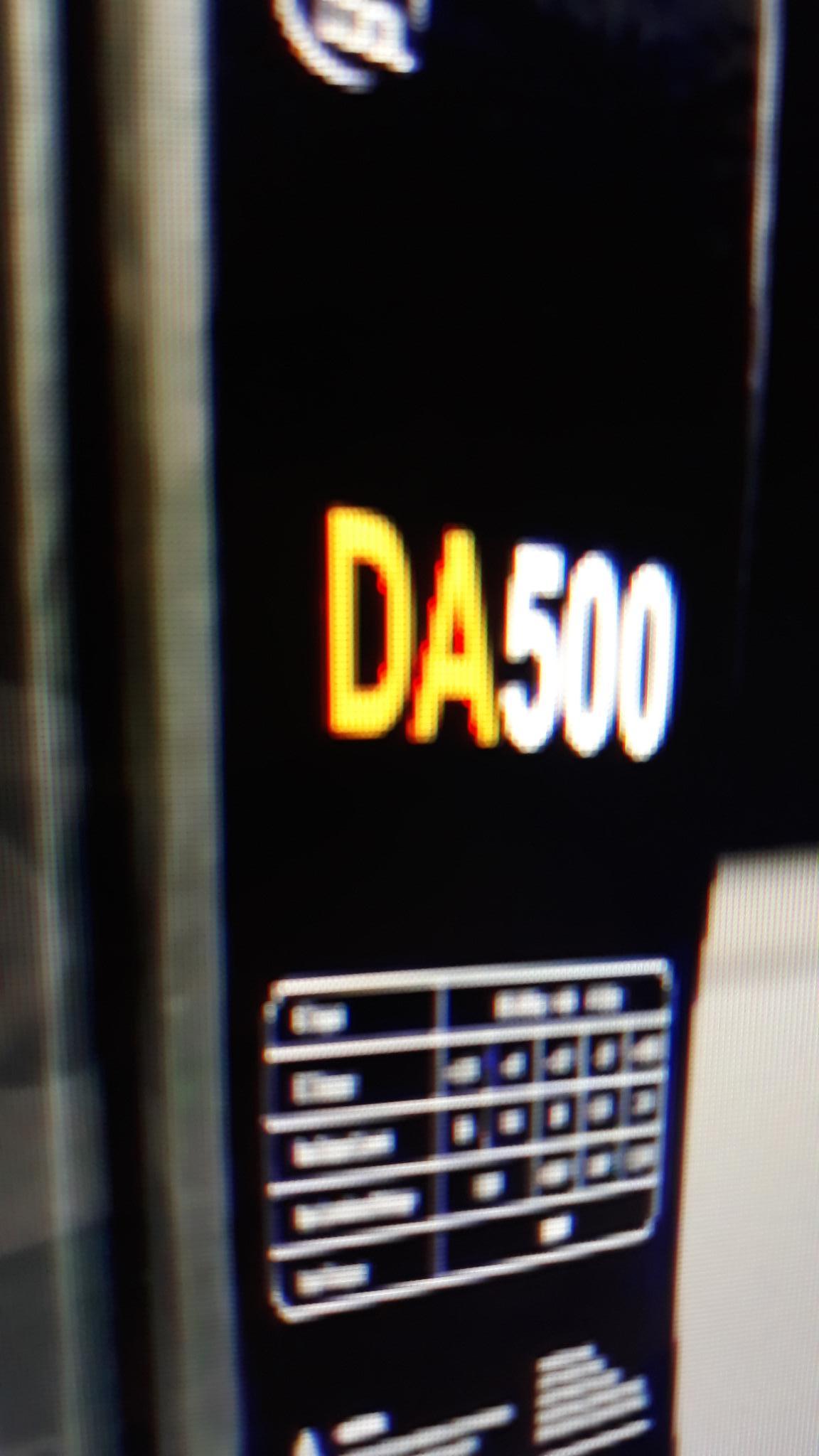

Opa galara , beleza ? Estou tendo um problema que não sei se é placa de vídeo ou monitor , estava vendo um vídeo no youtube quando percebi que tinha uns pontinhos vermelhos na tela , eles estão aparecendo em pontos bem específicos geralmente em partes escuras com coisas amarela , laranja ou vermelho , tirei uma print para ver se aparecia , mas na print não aparece os pontinhos. o que pode ser ? Se alguém conseguir me ajudar agradeço. Estou preocupado pois minha placa de vídeo é praticamente nova (8 meses de uso) e se for na placa de vídeo vou acionar o suporte.

Acabei de arrumar aqui galera , eu tinha atualizado para o 456.38 recentemente , e agora botei um mais antigo para testar se era isso , e aparentemente funcionou , parou de aparecer aqueles pontinhos , botei agora o driver 432.00.
Obrigado a todos pela ajuda.
mano isso foi algum problema ? a minha rtx 2060 também ta assim so quando ativo o neegocio de hadware no google chrome
