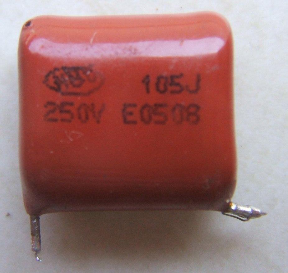

Você disse que o capacitor de 1 µF não era eletrolítico, então descarto ter sido de tântalo com substrato sólido. Suponho que foi um cerâmico multicamadas pelo valor da capacitância? Se sim, é bom saber já que sempre confiei neles GbhmuXl.gif.
Vai a foto do dito cujo. Na foto ampliada é que notei um furinho na parte superior esquerda.

Acabei de medir o capacitor com meu medidor de RSE. A RSE não apresentou problema, apenas o valor da capacitância caiu.
Pessoal!
Então depois de ter fotografado o capacitor com uma lente na frente é que reparei no furinho na parte externa superior esquerda.
Como mencionei antes, coloquei um outro semelhante, mas com o valor correto e a tensão voltou para os 12V.
