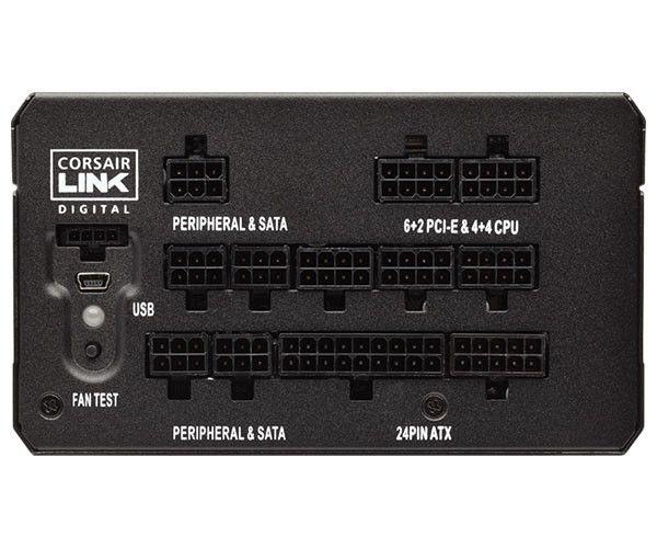

Em anexo uma foto da saídas de energia da minha fonte.

Segundo as especificações da sua fonte, ela tem 6 conectores PCI.
Citação
Conector PCI: 6
Esse é o conector que alimenta a placa de vídeo.
Então, creio que daria conta para alimentar uma gpu que precisa de 3x8, e ainda alimentar toda a configuração junto, visto que a fonte tem que alimentar o pc também não só a gpu.
Respondi de acordo com o que entendo, por isso ficou vago, inclusive, parte de gpu não entendo muito, apenas sei algumas coisas básicas.

Sua fonte tem os cabos necessários, não precisa se preocupar.

@Elder Nauvirth Mesmo sem você conhecer sobre GPU já ajudou, eu queria mesmo uma opinião, pois pra mim isso ainda é grego, quando você fala que tem 6 PCI, quando olho pra foto não consigo ver isso rss, vejo apenas que esta esta escrito 6+2, mas o que isso quer dizer, não sei não rs

@rmarquesx Veja o manual da sua fonte. Creio que tem conector sobrando para PCI-e aí, só falta cabo. A minha XFX XTR2 vem com um ou dois cabos PCI-e extras. Você pode comprar esses cabos à parte.
