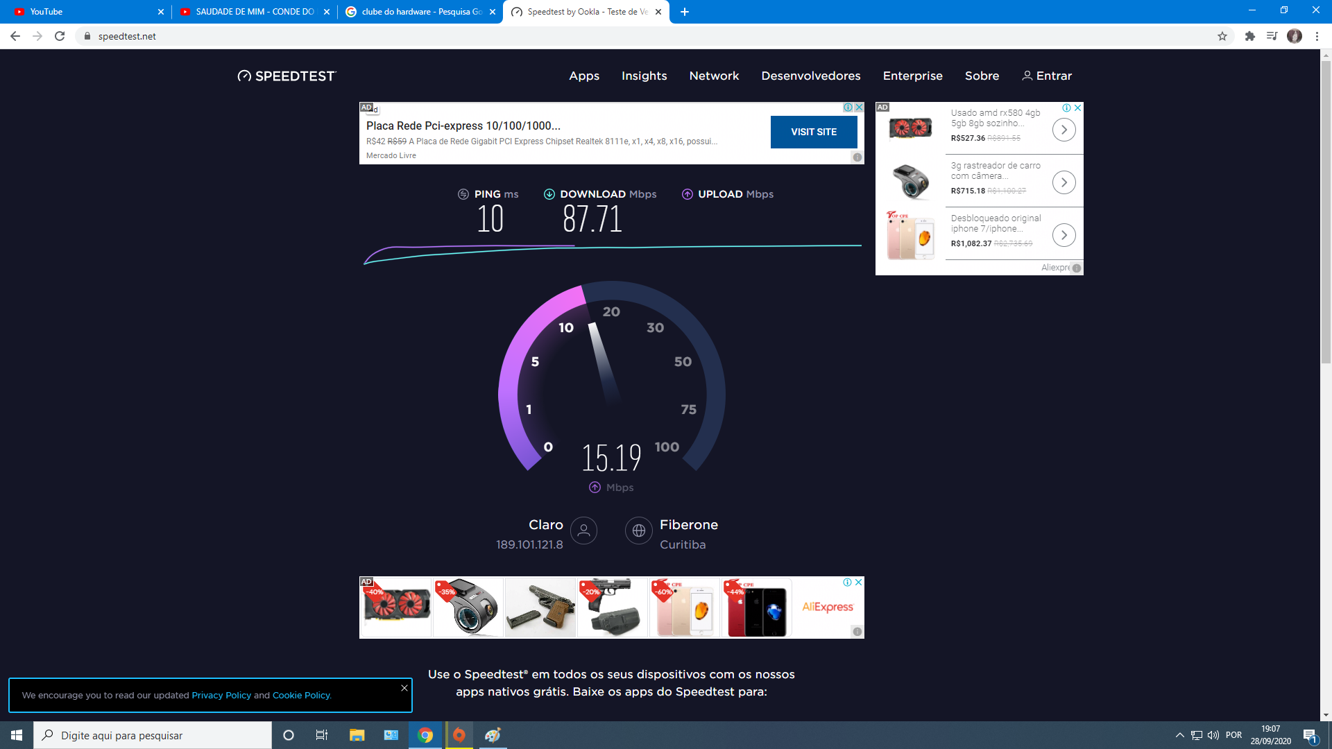

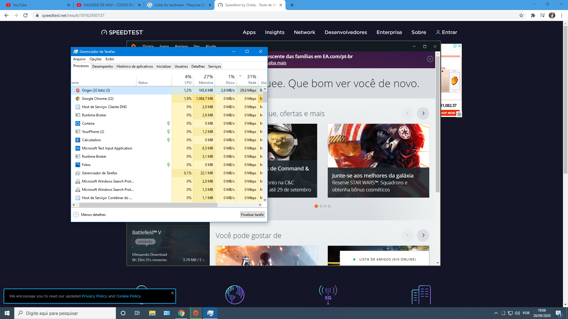

Gente é o seguinte tenho 100mb de internet essa quantia normalmente é para baixas as coisas em média de 12kbps/s toda vez que eu inicio um download ele da um pico de 9 a 10 em média de kbps/s mais ao decorrer de 30s esse taxa de download vai abaixando até chegar em 3.5kbps/s e fica nessa média e no gerenciador de tarefas a internet fica limitada em 30mb como na print já fiz de tudo um pouco pra ele usar todo os 80mb da minha internet e ele n usa pra baixar alguém sabe como resolver estou pensando em pegar uma placa de rede gigabit pra ver se resolve se alguém puder ajudar agradeço

Eu Não tinha prestado atenção, mas sua velocidade de Internet, está bem abaixo da velocidade contratada.
Sua velocidade de 100M, deve esta chegando acho até 17mb, né isso?! tá usando a rede cabeada ou Wí-fi?

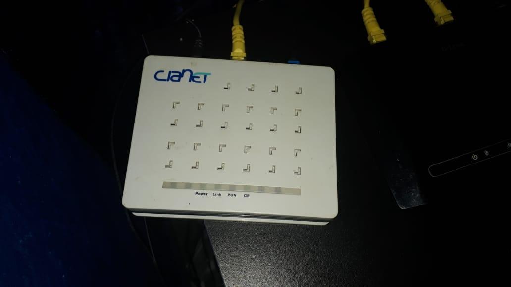

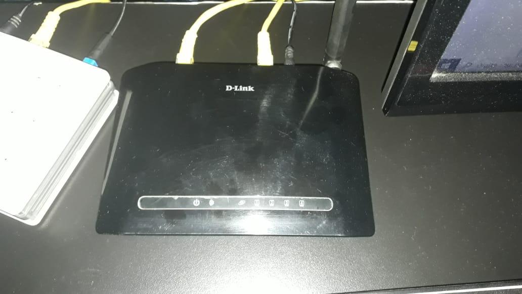

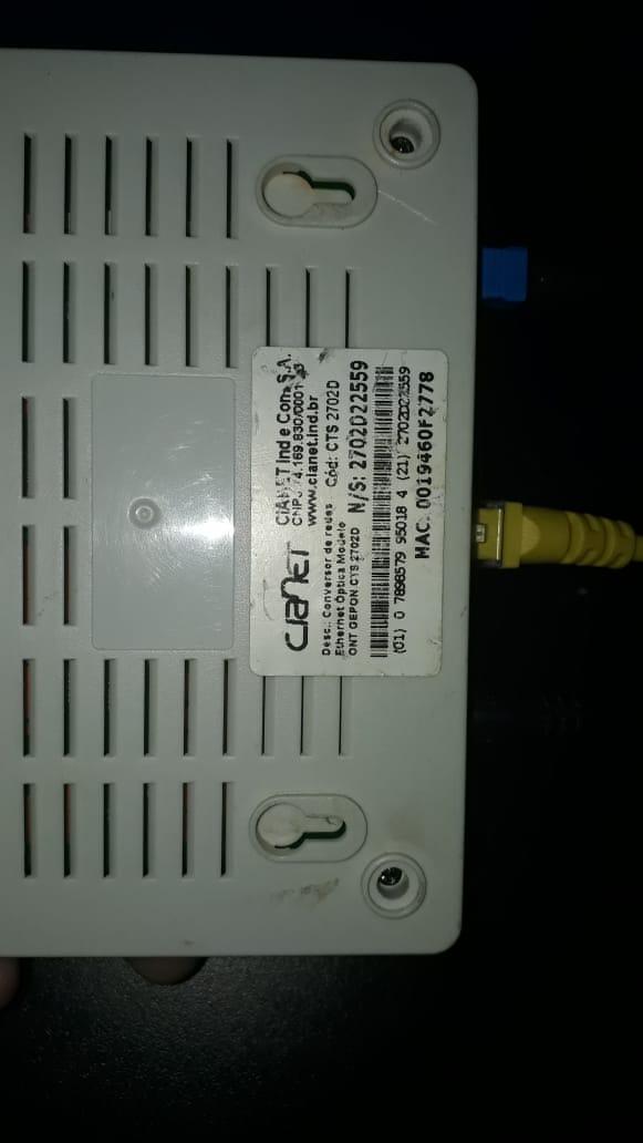

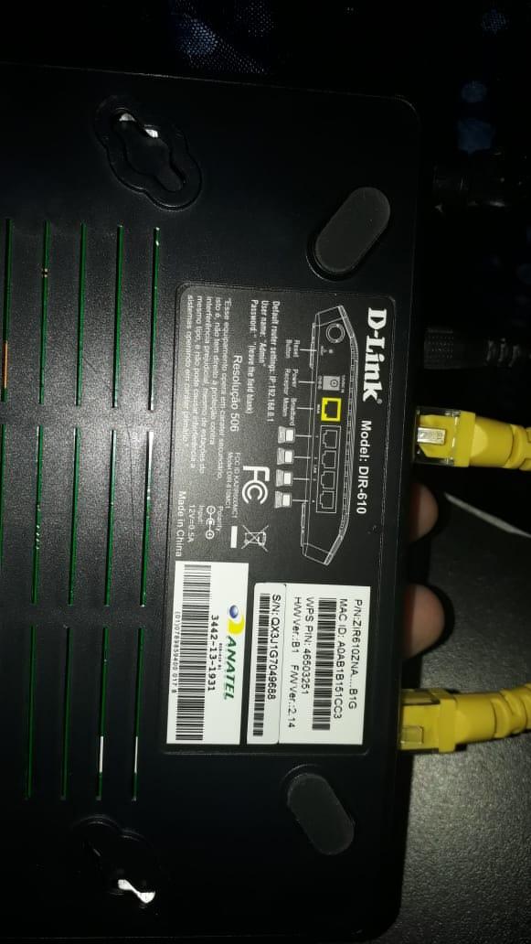

@LuisOPsum Cabo é um cat 5e estou usando a cabo na verdade meu plano é de 200mb mais a placa de rede n pega tudo isso mais com 100mb ela já n baixa na velocidade certa não entendo vou mandar a foto dos 2 modem n sei muito bem como funciona pois tem 2
Eu só quero que quando eu vá baixar as coisas de qualquer lugar ele usa a velocidade toda sabe tipo os 100mb 12.5 kbps

Primeiramente faça seguinte testes “com apenas o Roteador da CiaNet no Computador”:
1- Esse Roteador branco da”CiaNet”; Conecte o cabo amarelo nele e na porta de Ethernet do seu computador; no navegador, faça o teste de velocidade no site speedteste.com , e veja se o resultado é similar ou maior do que o do print que você deixou!?
Obs.: Se sua velocidade for ótima como você esperava no computador, faça também o teste de baixar arquivos, e veja se teve resultados satisfatório. Então nesse caso, o problema logo a vista, está nesse repetidor preto que ele era o limitador da banda!, mas caso não seja...
2- Agora vamos pra esse cenário: deixe tudo como você estava usando antes, que é os 2 aparelho ligados ”Roteador e repetidor”, mas sem o computador conectado!, e faça um teste com speedteste.com com o aparelho celular, apenas pra ver qual velocidade de internet você está tendo, mas sem usar o computador!
