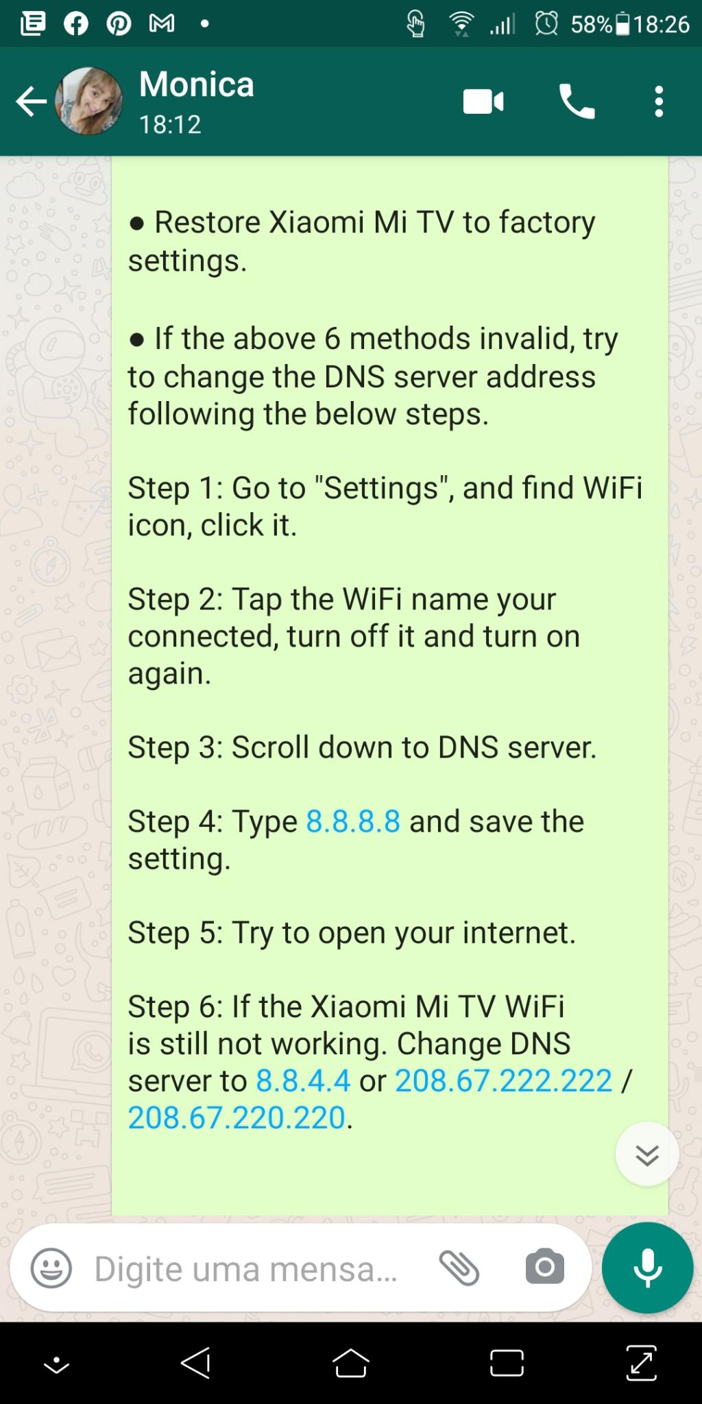

@Anderson wolf consegui arrumar o meu , pesquisei muito. O problema é o DNS. VOU COMPARTILHAR UM LINK para todos acessarem e modificarem o DNS.
@Anderson wolf dá uma olhada aqui eu resolvi meu problema assim
@art0vski é o DNS arrumei o meu ufs
