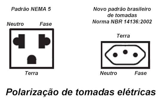

Liguei a tomada do monitor (que tem só dois pinos) invertendo os lados, mas ele continuou dando as piscadas. O formato da entrada da tomada no filtro de linha é esse segundo (da direita).
Atualmente, tenho que tirar a tomada do filtro de linha após desligar o computador para não piscar. Não sei se as piscadas danificam o monitor, mas acaba sendo chato tirar a tomada toda vez.

não é a tomada do monitor para inverter. E sim os fios da tomada da parede
