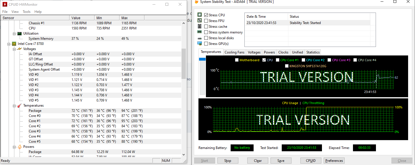

Meu processador está fritando 95 Graus- Core i7 8700

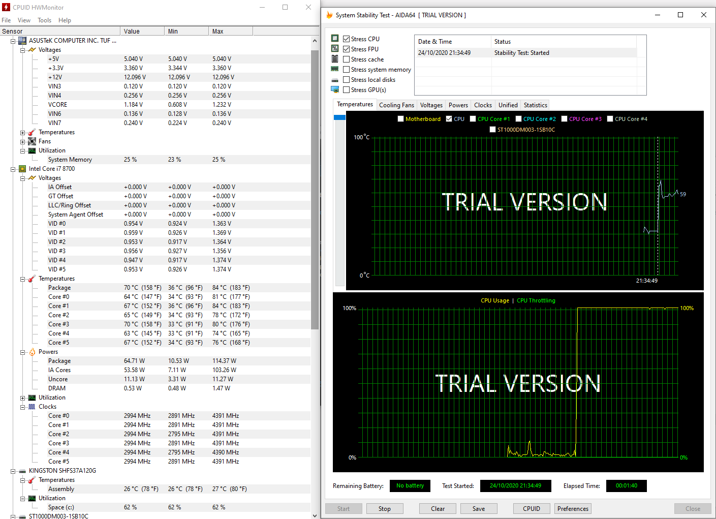

Galera estou revivendo o post para uma atualização, troquei gabinete e cooler, o fluxo de Ar agora está limpo e sem impedimentos e o Meu novo cooler é o Cooler Master Hyper H412R, melhorou DEMAIS, porém ainda vai melhorar mais pois tem Coolers de gabinete pra chegar pra mim ainda. Porém estou com uma duvida, o AIDA64 marca uma temperatura e o HWMonitor marca outra, em qual devo acreditar?????
obs: Está em estresse extremo, bemmm melhor que meus 99 graus rsrsrs
HW: 72 GRAUS
AINDA64: 62 GRAUS

@Bruno Alves.  Que beleza amiguinho 😄
Tá uma maravlha, eu só faria extamente o que você citou, colocava o Fan do Cooler do outro lado, porque o cooler de 120mm que esta no gabinete já tá fazendo o o pull do ar quente, você precisa de pressão de ar nas aletas do fan agora, portanto sugiro inverter.
Sobre a temperatura, as duas são diferentes porque estão pegando sensores diferentes. À ver no AIDA, o HW monitor tá pegando a temperatura do Package, que é o conjunto dos núcleos é esse que tu tem que se ligar. Que aliás tá até legal pra um 8700. Fica tranquilo. Se tu ainda vai adicionar outros fans tá de buenas ✌️
@Bruno Alves. Excelente temperatura, é uma queda de 30-35° sendo que tem mais coolers para adicionar e tendo em consideração que está em stress 100%. Exatamente o mesmo caso que passei com um i3 4170. Me surpreendi demais! Mas fico feliz por ter caído bastante a temperatura, amigo. Esse H412R é muito incrível.
Para mim, o cable management está bom, não está cheio de cabo tampando o ar gelado dos coolers frontais e nem impedindo a saída do ar quente.
Agora é só aproveitar e jogar.

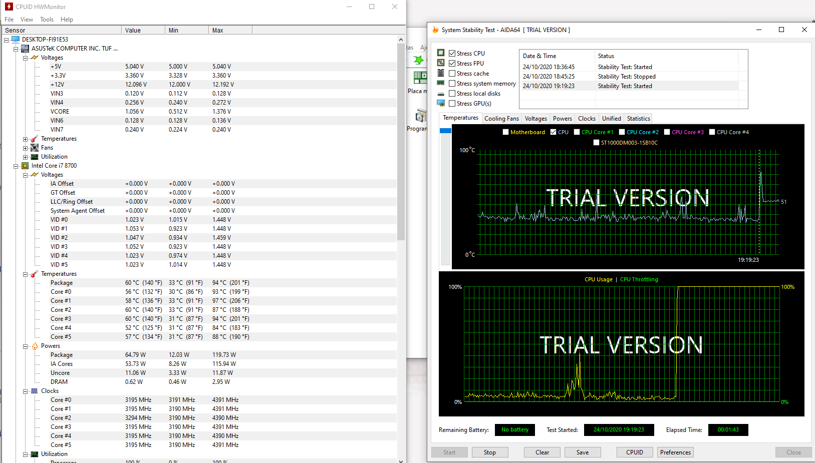

@Diego Both Só duas últimas perguntas, isso vai diminuir também o desempenho do processador ou ele vai continuar atingindo o clock máximo mesmo com essa configuração?
Pergunta 2: Esse Vcore chegando a 1.376v ou mais pode fazer um PC reiniciar? Pois estava sofrendo muito com reinícios abruptos muitas vezes em Alt+Tab de jogos quando o pico subia um pouco.
@Bruno Alves.
1ª Não diminui o desempenho.
2ª O que tá fazendo o PC reiniciar é a alta temperatura.
Faça a alteração do Vcore pra 1.240v e refaça o teste por 20min.
Depois posta aqui pra gente ver. Se o PC reiniciar durante o teste, suba o Vcore pra 1.260v.
Na BIOS, na aba "AI Tweaker", procure "CPU Core/Cache Voltage", coloque em "MANUAL MODE" e digite na caixa que vai abrir 1.2400v.
Ainda na aba "AI Tweaker", procure "Digi + VRM", dentro "CPU Load-line Calibration" coloque em level 4. Isso vai evitar as quedas bruscas na tensão.
Depois das alterações dê F10 e salve.
