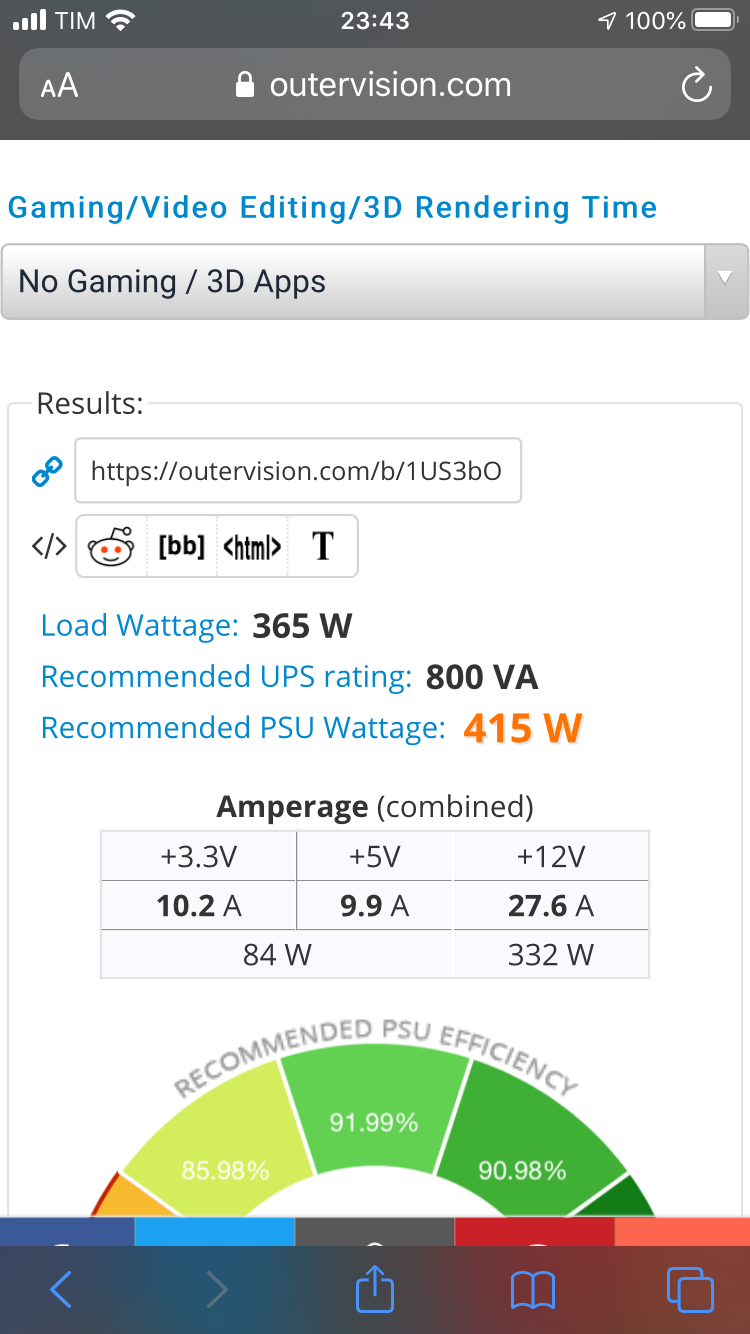

7 minutos atrás, Matheus0019 disse:
@Mr. Caio Augusto EVGA 500W 80 plus white, i7 10700f, watercooler 120mm, 3 hds, 1 SSD, 3 fan com controladora e uma possível 2070S
Fiz o cálculo pra você
https://outervision.com/power-supply-calculator

3 minutos atrás, Mr. Caio Augusto disse:
Obrigado man, acho que esta de 500w realmente segura só estava meio afim de trocar ela pela idade também, mas definitivamente parece que não é hora de trocar pois as principais lojas que conheço Kabum, Terabyte e Pichau não estão com muitas opções disponíveis e com um bom preço.
