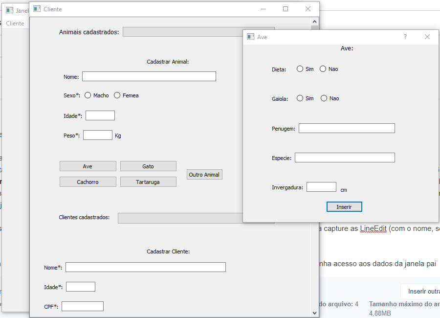

Estou trabalhando em um projeto para implementar um PetShop usando interface gráfica com o QT Creator em C++, então pensei em organizar o projeto da seguinte forma:
  1. Cada cliente tem uma classe animal e uma classe endereço
  2. Na janela cliente é solicitado ao cliente o nome, sexo idade e peso do pet dele, em seguida é solicitado para que se escolha entre os botões Ave, Cachorro, Gato e Tartaruga ou Outro Animal que abrirá uma janela diferente para cada botão, para que se cadastre o animal com seus devidos atributos em suas respectivas classes.
  3. Após o cadastro do animal o formulário pai deve ser continuado com o preenchimento dos dados do cliente que no final terá disponível o botão Inserir que disparará um evento para montar o objeto Cliente com seu animal, e seus dados pessoais.
O problema é que quando o usuário clica em um dos 5 botões para cadastro dos pets, eu não consigo fazer com que o programa capture as LineEdit (com o nome, sexo, idade e peso) da janela pai.
Estou aqui pra receber alguma dica de logística nesse processo ou como eu posso fazer pra que a janela da Ave, por exemplo, tenha acesso aos dados da janela pai. Segue um print das janelas.
6 horas atrás, Gabriel Barbosa Brandao disse:
Como já te disse antes, não misture a lógica da implementação com a lógica dos dados. Só vai te dar mais trabalho. Uma coisa são os dados e as classes. Uma outra é a hierarquia de janelas. Não pense em janela da Ave por exemplo.
