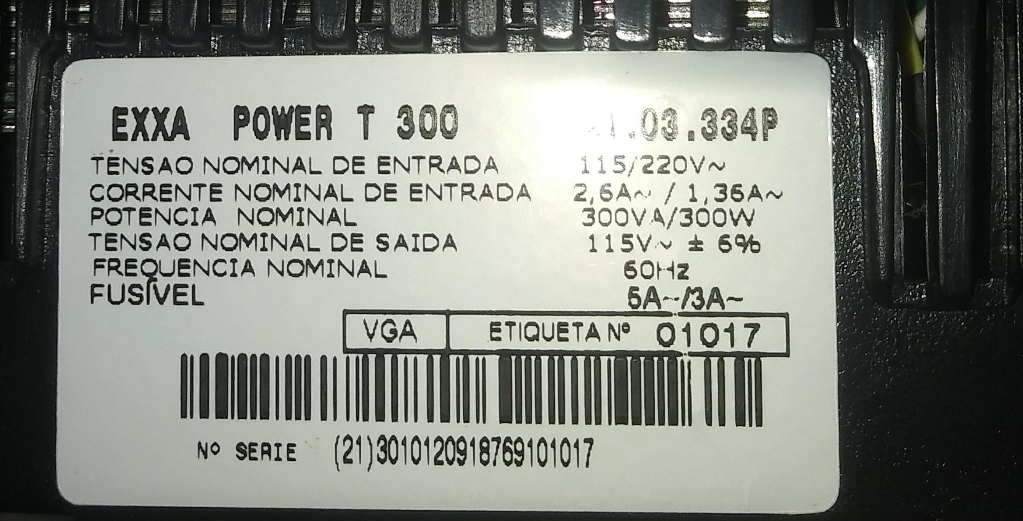

Confere na etiqueta do estabilizador qual a saída dele. Esse aqui por exemplo tem saída de 110V, independentemente se a entrada for 220 ou 110 (então poderia ser usado no seu caso). Tem alguns, no entanto, que tem 220V de saída, se for esse o caso você nao pode usar o carregador nele.

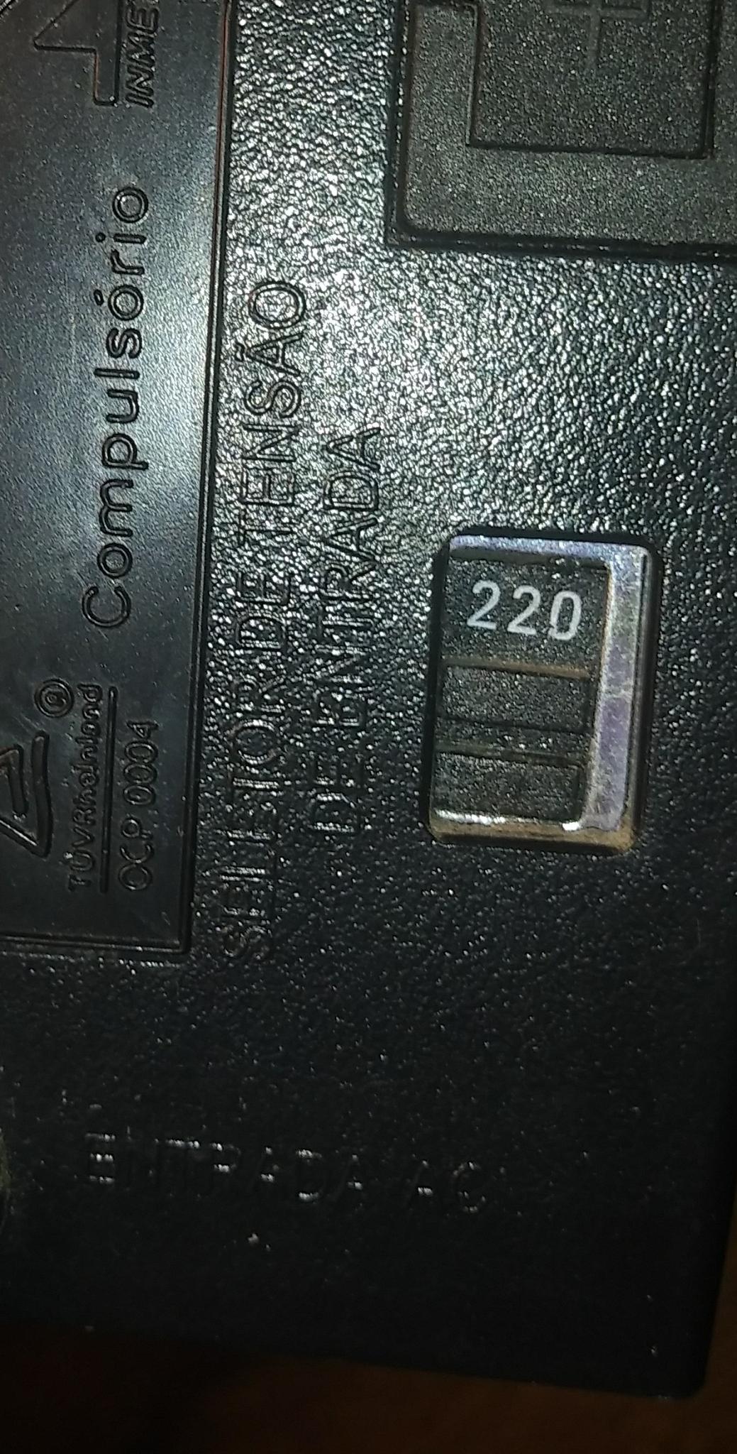

Lembrando que você deve deixar a chave de tensão de ENTRADA em 220V, se houver uma.
Se tiver uma chave de tensão de SAÍDA (não sei se existe), você teria que deixar em 115V
