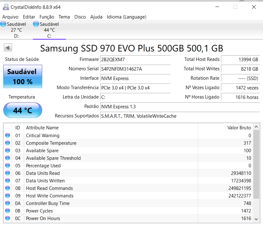

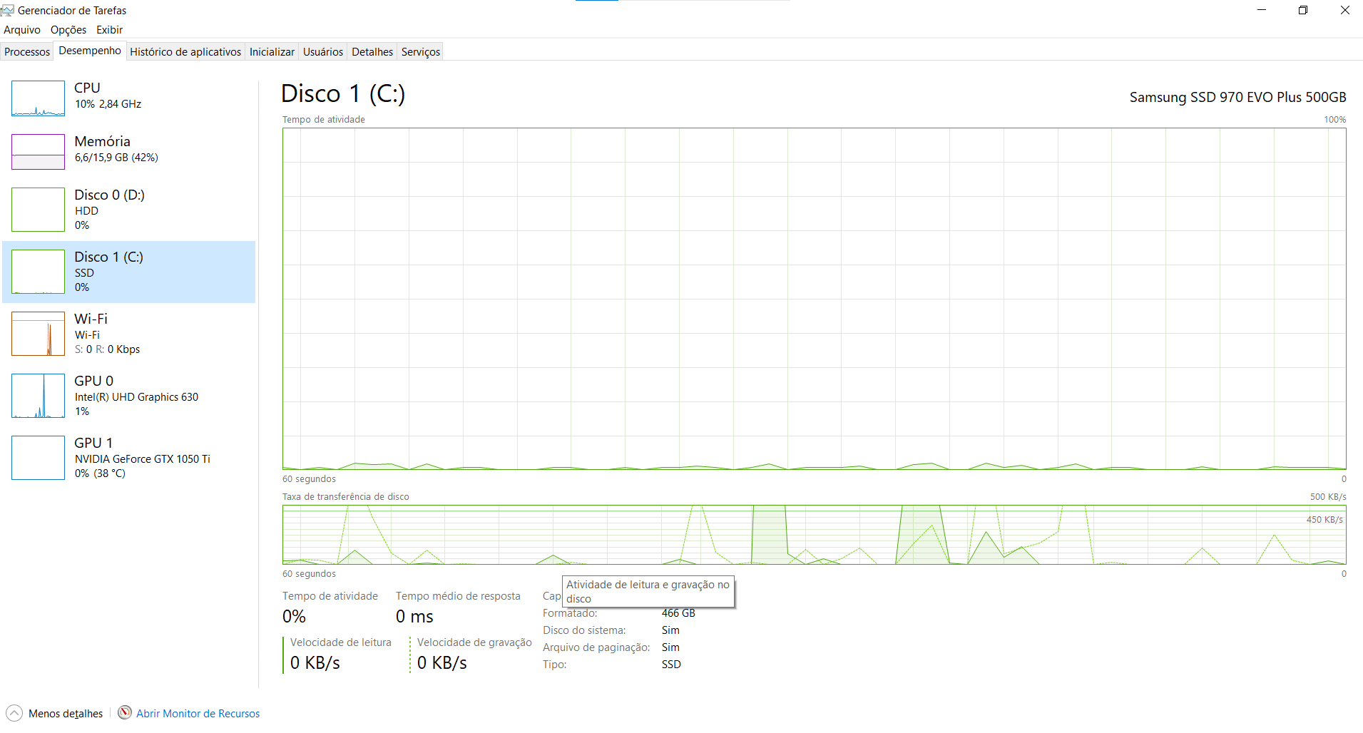

45 minutos atrás, mick 07 disse:
Tem que abrir a tampa traseira pra olhar, ou então instalar o CrystalDiskInfo pra olhar a marca e modelo do SSD.
No Gerenciador de Tarefas do Windows também é possível ver marca e modelo.
im2p33f3 nvme adata 512gb é o que tem aqui. Esse é M2, né? Nesse caso basta comprar um SSD de 2,5 então... Muitíssimo obrigada pela ajuda!
