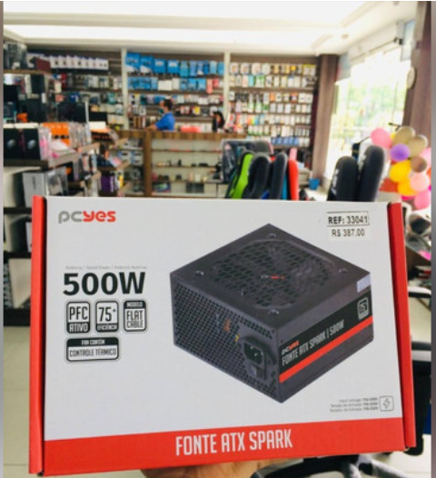

Fonte PCYes! Spark 500W por R$ 387,00 vale a pena?
13 minutos atrás, RaphiaelGamer disse:
Estava pesquisando fontes e encontrei essa fonte da PCYES saindo por 387 reais. Ela vale isso? É essa fonte mesmo que as pessoas falam tão bem?
É uma boa fonte mas não vale tudo isso, pelo mesmo valor você compra uma Corsair ou uma Cooler Master Mwe que são superiores.
  • Coordenador
@RaphiaelGamer É uma fonte de entrada. Não vale isso, mesmo com os preços atuais.
25 minutos atrás, concorenciamelhoraomercado disse:
Essa linha é de entrada da PCyes, a linha de elite é  a eletro V2, mas sim, é uma boa fonte.
A Electro está acima, mas ainda fica no segmento de entrada.
@gdds_01 Você tem a referência de algum review sobre essa fonte? Havia visto ela, mas não considero aceitável uma fonte vendida como 500W ter apenas um conector PCI-E 6+2 pinos. Além disso, a data da análise no site da Ecova é muito antiga (2012), o que pode indicar projeto antigo (o que condiz com o único conector para placas de vídeo).
  • Coordenador
@gdds_01 Obrigado pela informação. Não tenho acompanhado.
Apesar da fonte ter desempenho satisfatório, é necessário tomarmos cuidado ao indicá-la, tendo em vista a limitação de ter apenas um conector para placas de vídeo (para evitar que o comprador use adaptadores). Pessoalmente considero isso inaceitável para uma fonte comercializada como 500W.
