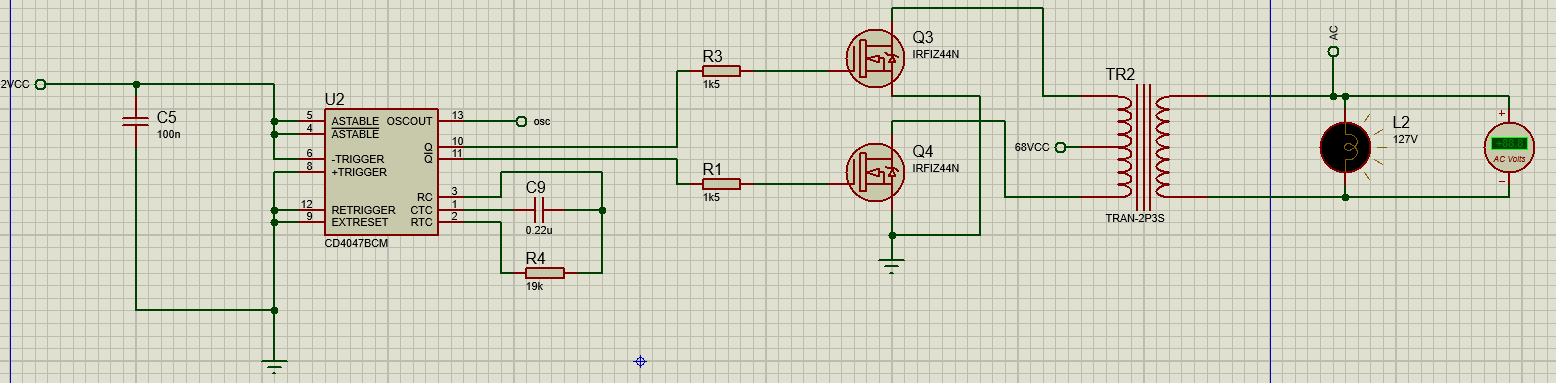

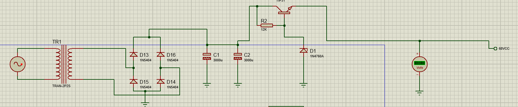

Boa tarde Pessoal , me chamo Fábio , sou novo em eletrônica e  estou desenvolvendo um projeto de um conversor AC/DC/AC, e estou tendo um pouco de dificuldades , para obter uma senoide pura e o valor de 127V AC. O circuito basicamente é uma entrada 127V alternada , que é retifcado para 68Vcc com um ZENER em paralelo com um tip 31. O zener de 68V , irá alimentar um outro circuito com ZENER também ,e irá abaixar a tensão para 12V , que será a alimentação de oscilador 4047. Do oscilador , eu coloquei 2 mosfets irfiz44N em cada uma das saidas do osciladorr e coloquei cada um deles em um terminal de um transformador. O tap central esta sendo alimentado por 68 V do ZENER. No secundário do trafo de saída , esta tendo uma onda quadrada e 15V de tensão, isso com uma relação de transformação de 1:1. Mesmo alterando a relação não sai disso . Alguém poderia me ajudar com essa situação?  Abaixo seguem os prints de todo o circuito. Agradeço desde já

Fale mais sobre o circuito. Nos diga o porquê de fazer AC-DC-AC. Somente AC-AC é mais fácil.

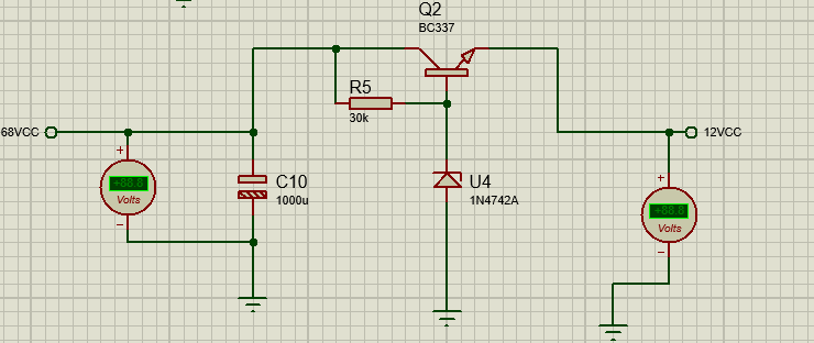

Seus reguladores de tensão estão um pouco precarios, na prática eles não são funcionais por causa da diferença grande de tensão entre a entrada e saída.
Com o 4047 não vai muito longe, o forte dele é onda quadrada mesmo.
Para simular uma onda senoide precisa dos circuitos tipo pwm.

Renato , obrigado pela atenção. É que o tema principal do circuito é a uma "espécie de aproveitamento de resíduos sólidos " , então os 4047 , foram apenas uma sugestão das outras pessoas do grupo em que participo. Apenas por isso utilizo esse componente. Não é possível obter uma onda senoidal pura através deste circuito em que mandei ?
Seu circuito não deve sair do papel ou melhor, da tela pois não é praticável devido à perdas, falta de potência, falta de capacidade, e principalmente de experiência. Mas sim pelo menos a mental é válida. E sim é valida também a simulação. Mas infelizmente não deve sair disso antes de uma boa evoluída.
De minha parte (prática...um pouco além do aprendizado) sugiro que pesquise e estude um inversor senoidal de onda pura  e circuito inversor de frequencia Beeeeeemmm melhor do que tentar reinventar a roda. Você pode ter as peças necessárias pra construir um. A 'principal' você já tem 😁

É mais fácil já na ponte retificadora trabalhar com 220Vdc. Mas é verdade, há perdas demais de energia, e o resto não sei como ajudar, pois sou mais de consertar do que de projetar.
