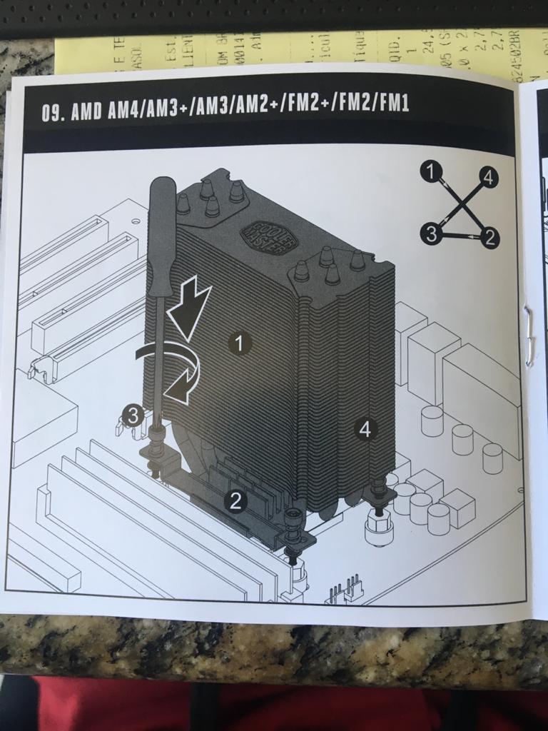

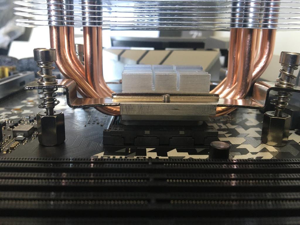

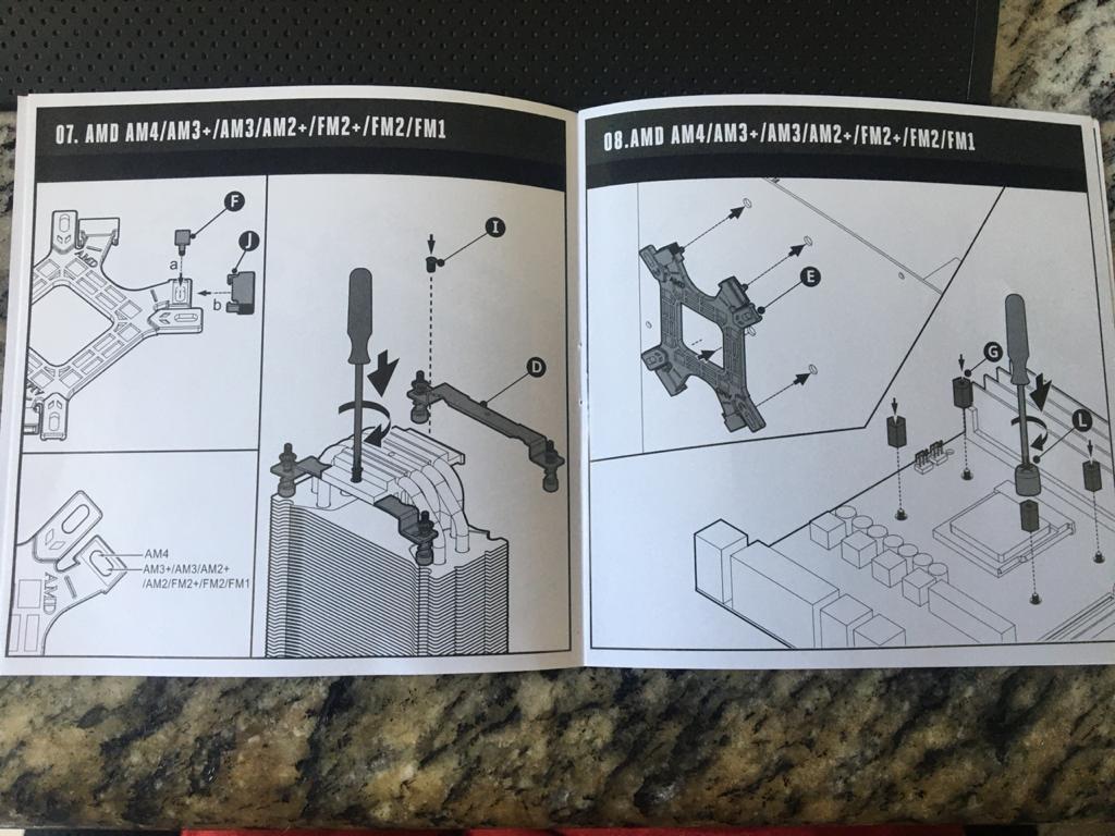

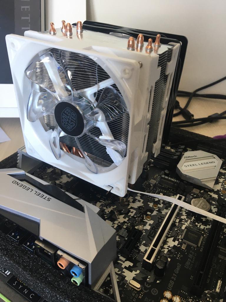

To tendo problemas ao instalar o cooler do processador.
Essa porcaria desse parafuso nem chega ao nível do buraquinho. Eu tenho que dar uma socada no cooler pra baixo pra conseguir alcançar UM DOS LADOS. Aí se eu tento fazer no outro lado (na diagonal) a força que eu tenho que fazer é tanta que eu até parei com medo de rachar a placa-mãe ao meio. Não sei se é normal, se é pra ser assim mesmo, mas essa ***** parece não estar na altura certa.
Confira se está usando o kit correto para seu processador. É normal ter que fazer pressão para o parafuso chegar à rosca sim, mas não em excesso. Se o kit de montagem estiver correto, se tiver instalado os parafusos nos orifícios corretos e usado os espaçadores corretos (reveja TUDO isso no manual), então a pressão que você terá que fazer será correta. A distância que vejo na primeira foto entre o parafuso e a rosca parece estar perfeitamente normal.
Entenda que todo cooler precisa fazer pressão sobre o processador para funcionar corretamente. A pressão é relativamente pequena, mas se não está acostumado pode estar com medo de pressionar só por não entender que demanda pressão. Por isso ele tem molas, entende? Para que exerça uma pressão controlada. Revise o manual e se estiver tudo certo então é só encostar o parafuso no lugar e girar o parafuso com uma chave.
Instruções que estou seguindo
15 minutos atrás, WOZ Dods disse:
Sim, mas você n tem noção, é como se eu tivesse que socar o cooler pra baixo. É muita força.
Não é como nesses vídeo abaixo, que o cara faz uma leve pressãozinha e voilá, já está rosqueando (eu cheguei a achar vídeo que o cara rosqueava os 2 primeiros parafusos diagonais com a mão!! só depois ele puxava a chave pra apertar o restante!)
Vídeos com outros modelos de cooler, mas o princípio é o mesmo:
Vídeo 1 20:30
Vídeo 2 - a partir dos 5:50 nesse vídeo você vai ver o cara falando que, ao encaixar um lado, vai levantar um pouco do outro lado. Beleza, eu entendo isso. Mas no meu caso não é essa pequena levantadinha que dá. Até eu conseguir contato do parafuso com a rosca, o outro lado tá absurdamente pra cima, sendo que, se eu for colocar de volta pra baixo pra enroscar o outro lado, vou fazer uma ***** força (essa força q to com medo).
ATUALIZAÇÂO
Cara...acho que foi. Desmontei e montei de novo. Tive que fazer a tal da pressão, mas parece que fluiu um pouco mais. Pelo menos não tive a sensação de que ia partir a placa-mãe ao meio.
A dúvida agora é: rosqueio até o fim ou assim tá bom?

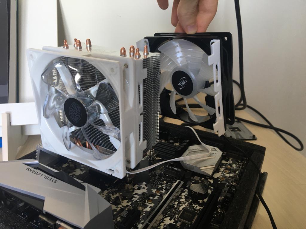

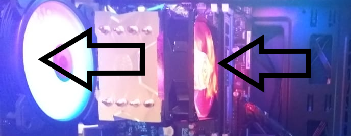

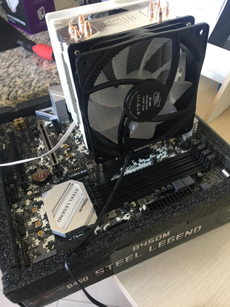

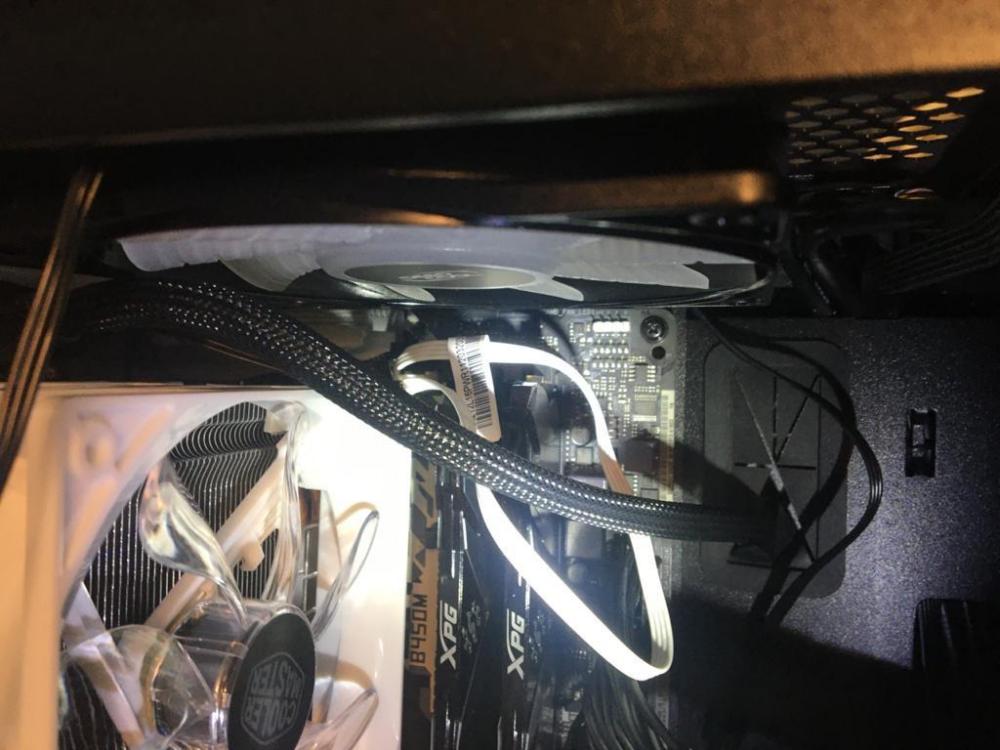

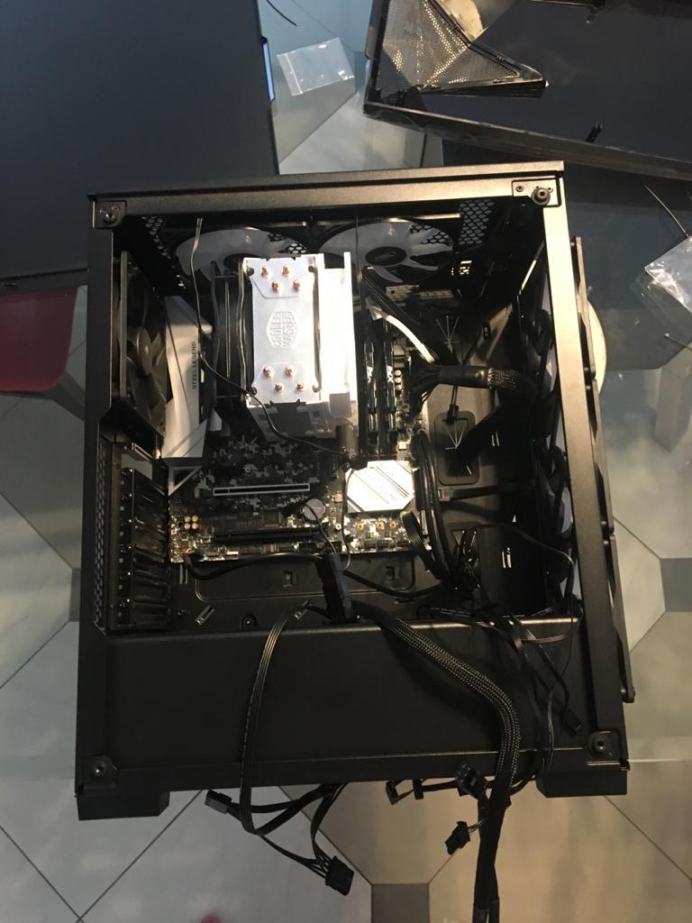

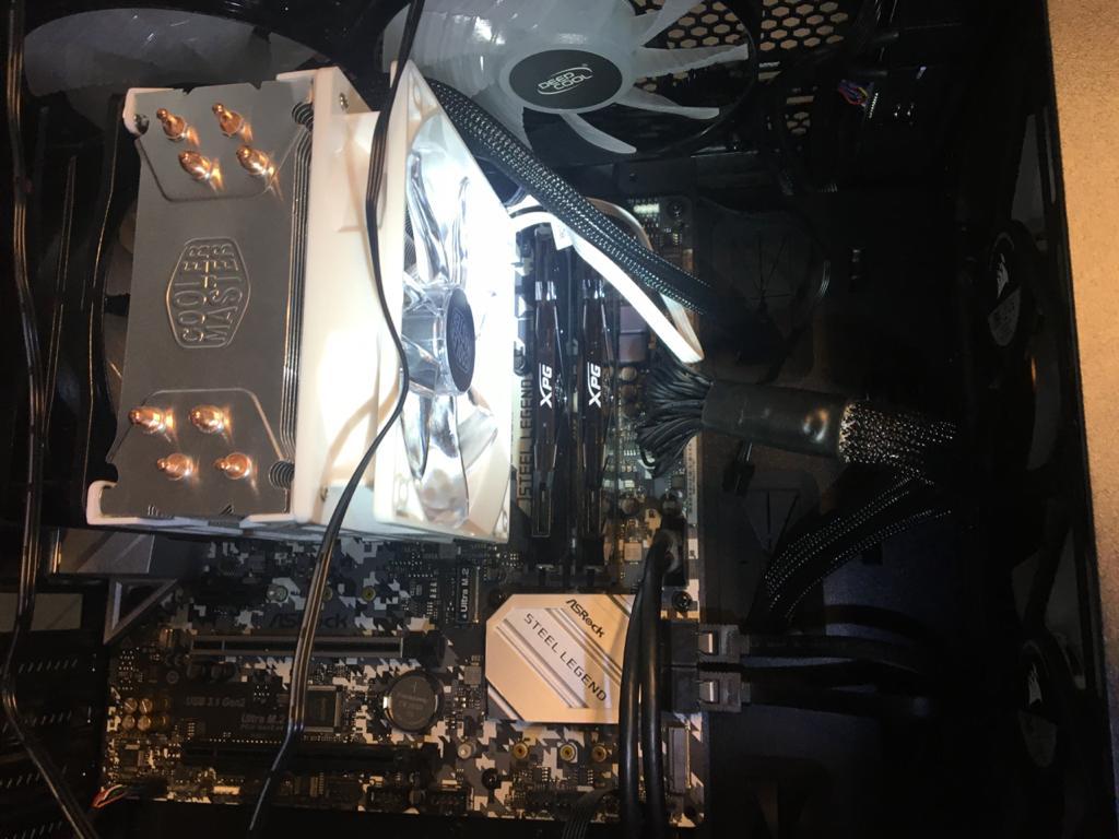

O sentido das ventoinhas está correto?
1 hora atrás, Strolb disse:
pelo que estou vendo o cooler está virado, esse lado das memórias precisa estar virado para o espelho da placa-mãe (fundo do painel)
O ar precisa entrar da frente do painel para os fundos, visto que a entrada de ar frio principal é pela frente do painel.
@WOZ Dods me corrija se estiver errado...
ATUALIZAÇÃO 2
O certo era orientar as ventoinhas para o painel traseiro. Acho que mencionei isso antes.
As aletas de sustentação da hélice estão do lado que o ar sai. Elas tem que ficar viradas para o cooler do fundo do gabinete em ambas as ventoinhas.
Se observar tem até setas nas laterais das ventoinhas. Essas setas tem que apontar para o fundo do gabinete.
Com o cooler nessa posição, basta inverter a ventoinha preta pela branca e vice versa.
9 minutos atrás, WOZ Dods disse:
Sim eu lembro. Mas pra mim a parte da frente da ventoinha era por onde sai o ar. Viajei então
Viajei legal. Claro, só observar o sentido de instalação das ventoinhas pré-instaladas. Bobeei

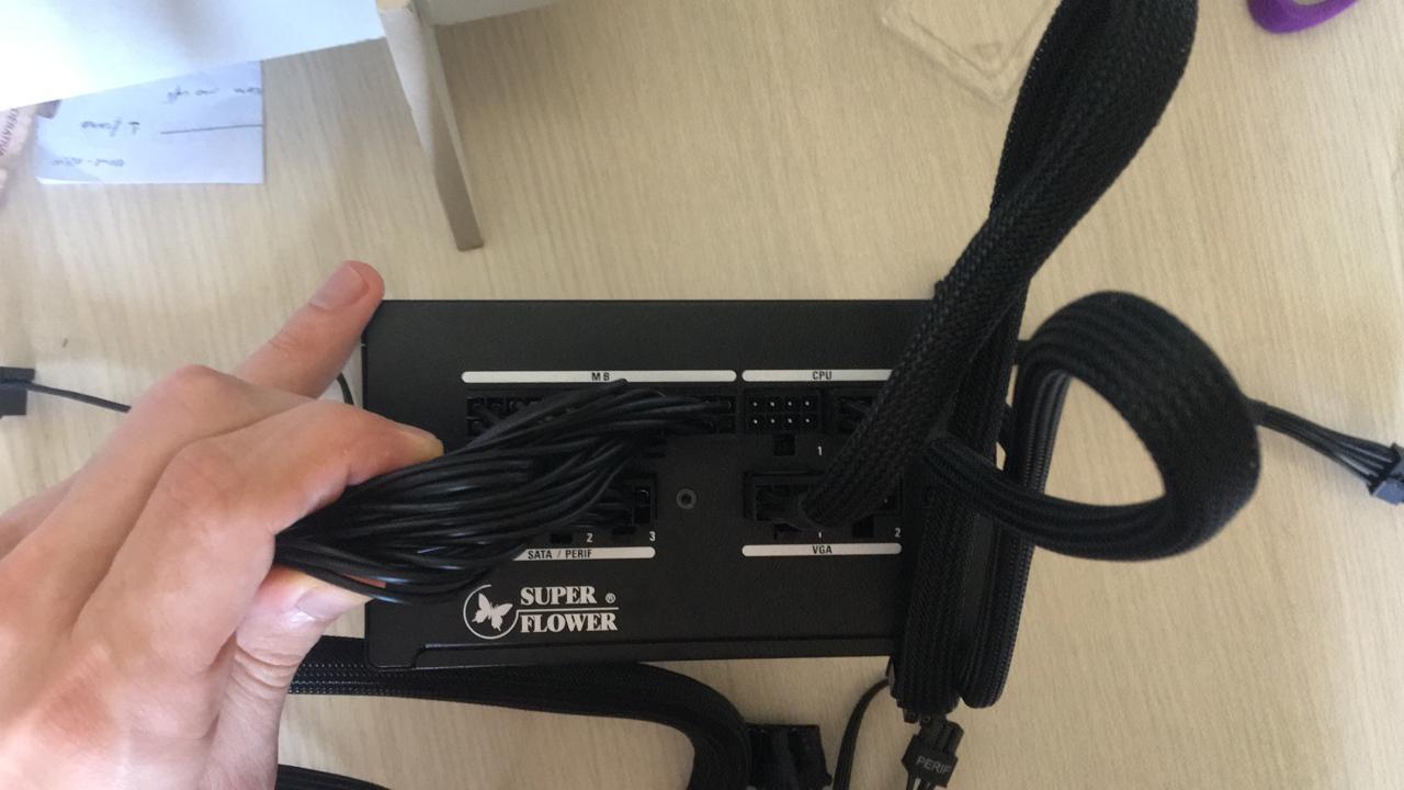

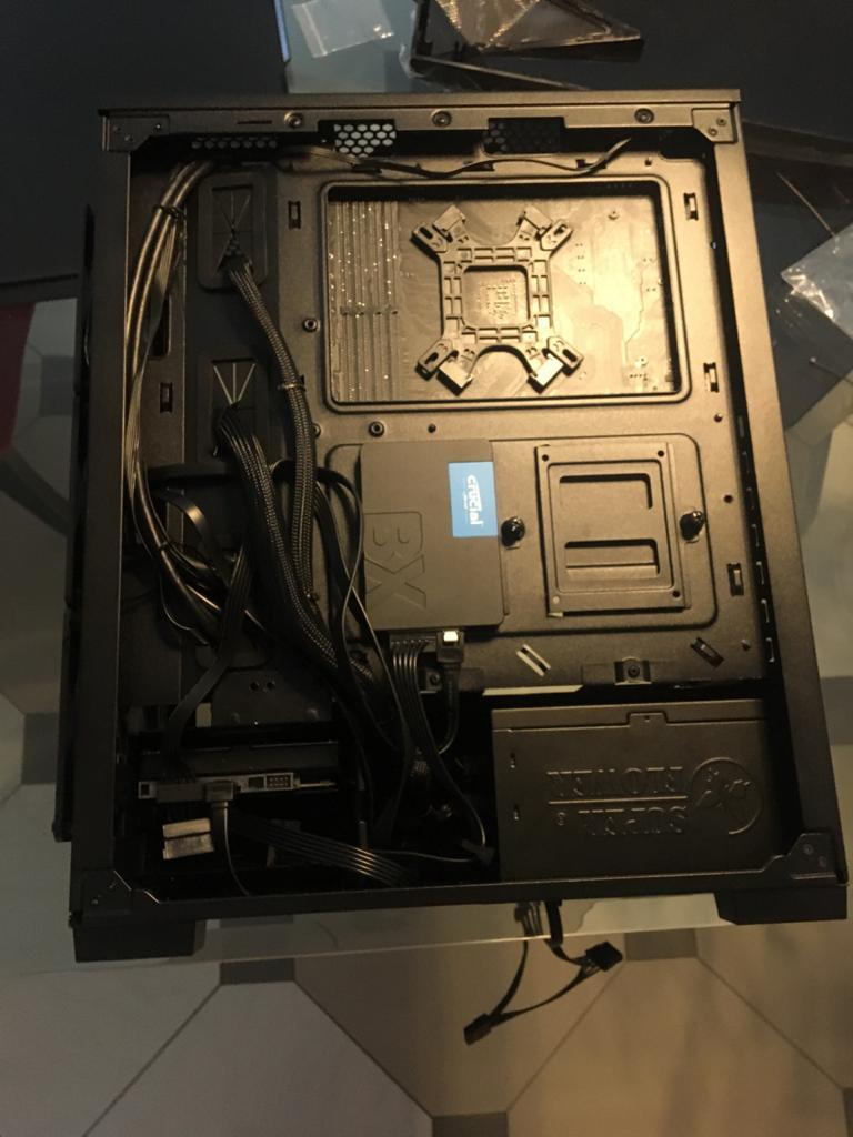

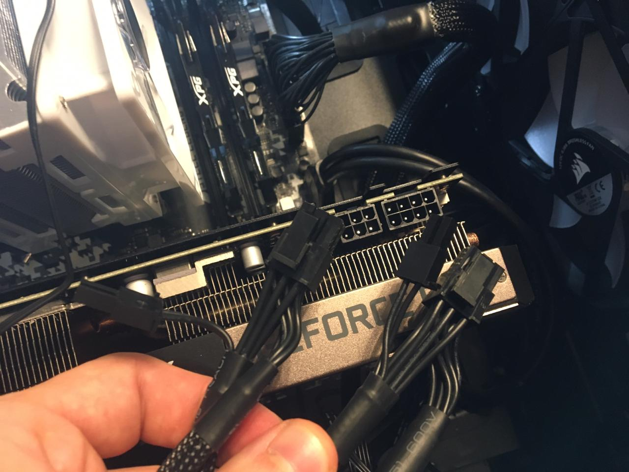

Cabos
- MB: vai para a placa-mãe. Ok, sem mistérios.
- CPU: vai para a CPU. Essa fonte tem duas entradas CPU (1 e 2). Tem alguma diferença entre usar a 1 e a 2? Estou usando a entrada 2 na CPU pra conseguir ajeitar os cabos de um jeito melhor.
- VGA: vai pra placa de vídeo. Igual ao que ocorre na CPU, tem duas entradas. Tanto faz qual entrada usar?
- SATA/PERIF: tem 3 entradas dessa.
        - 1: vou ligar o SSD
        - 2: vou ligar o HD
        - 3: ficou sobrando essa entrada. Eu usaria esse cabo PERIF que ficou sobrando para alguma coisa?
Zero diferença.
Mesma coisa, não tem diferença.
        - 2: vou ligar o HD
O perif é para cabo molex/sata. Só precisa usar se tiver necessidade. Como seus splitters não chegaram ainda, recomendo ligar as ventoinhas via molex até chegarem.

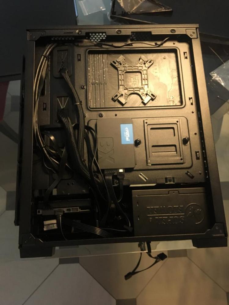

56 minutos atrás, WOZ Dods disse:
Beleza. Tive que tirar a fonte pra fazer isso, mas fiz.

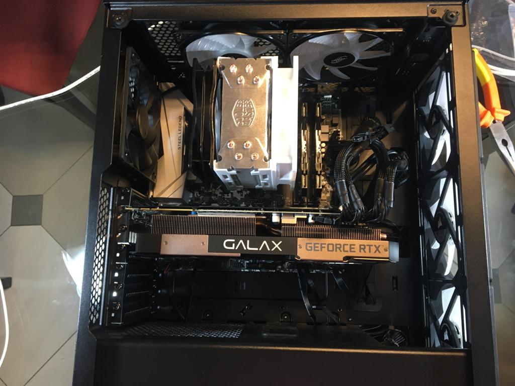

Abaixo seguem as fotos da montagem. Tá faltando só ligar a VGA e as ventoinhas (tanto no RGB quanto no fan header). Tenho uns corres pra fazer, na volta termino. Fotos abaixo!
1846874506_19-Fim.thumb.jpg.6d9412cd92ce5e8d5625d209e66f1823.jpg1549666185_20-Fim.thumb.jpg.6b666036a652b4a0b879792367047f8a.jpg405577633_21-Fim.thumb.jpg.5959e7bfdb1d8d47bb340bebe65238e5.jpg660857053_22-Fim.thumb.jpg.c16f865f181ff74e95089bbf2129ee13.jpg163704899_23-Fim.thumb.jpg.cb94e2e26cf8ffff51dd175a5e828a2e.jpg1527332189_24-Fim.thumb.jpg.27bc6107f3c2cccce17b26462285a14b.jpg

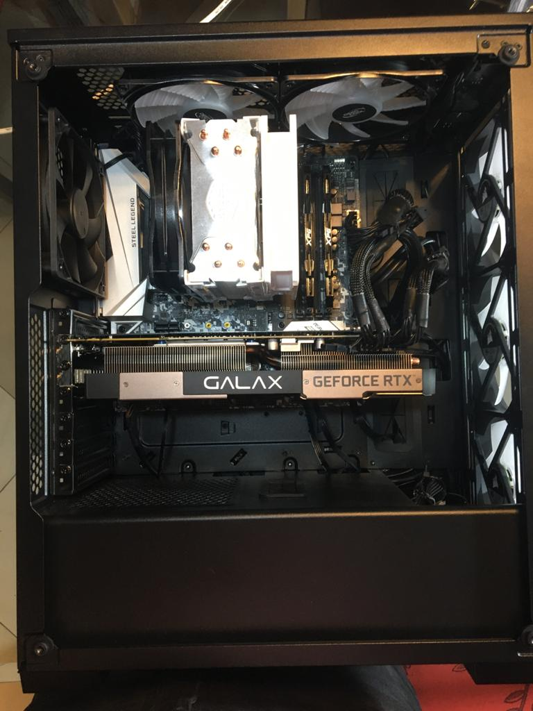

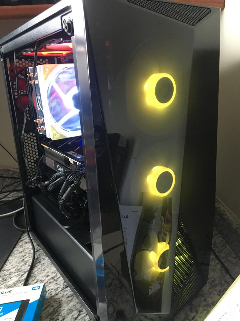

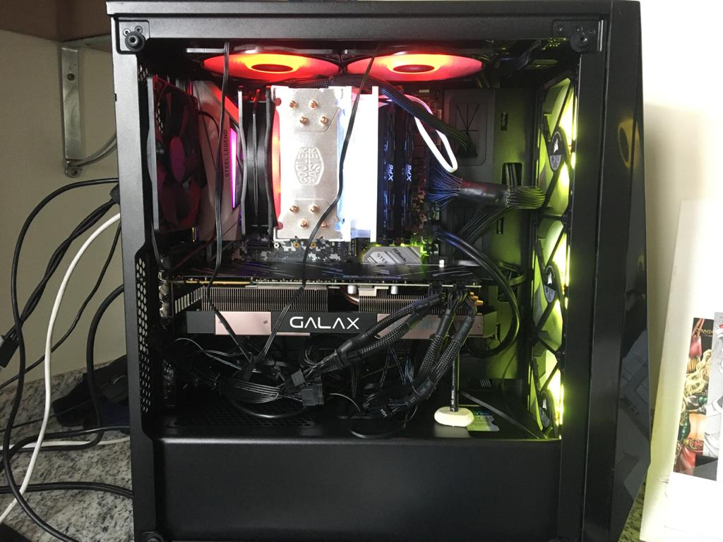

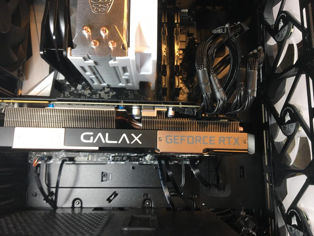

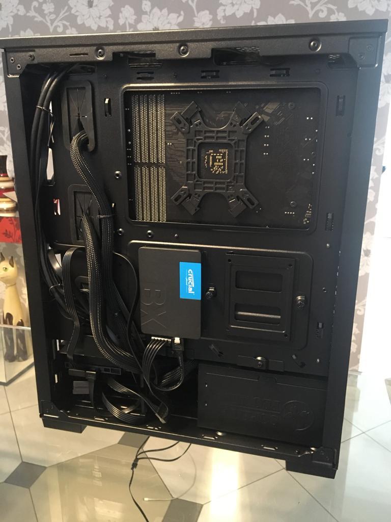

Abaixo, imagens do PC montado e funcionando, como prometido (vou dar uma revisada em todos os cabos quando chegarem os splitters, tá muito poluído assim)
Providenciei uma gambiarra com uma borracha + lápis pra evitar empenamento da VGA por enquanto
Obrigado a todos pelas ajudas, em especial para o @WOZ Dods, que deu um baita suporte durante todo o processo. Sua ajuda foi imprescindível. Grato demais. Peço até desculpas pelas reiteradas perguntas. Sei que é chato kkkkkk, mas prometo que tentei, na medida do possível, estudar sempre o assunto antes de ficar perguntando as coisas, mas tem coisa muito mal explicada na internet.

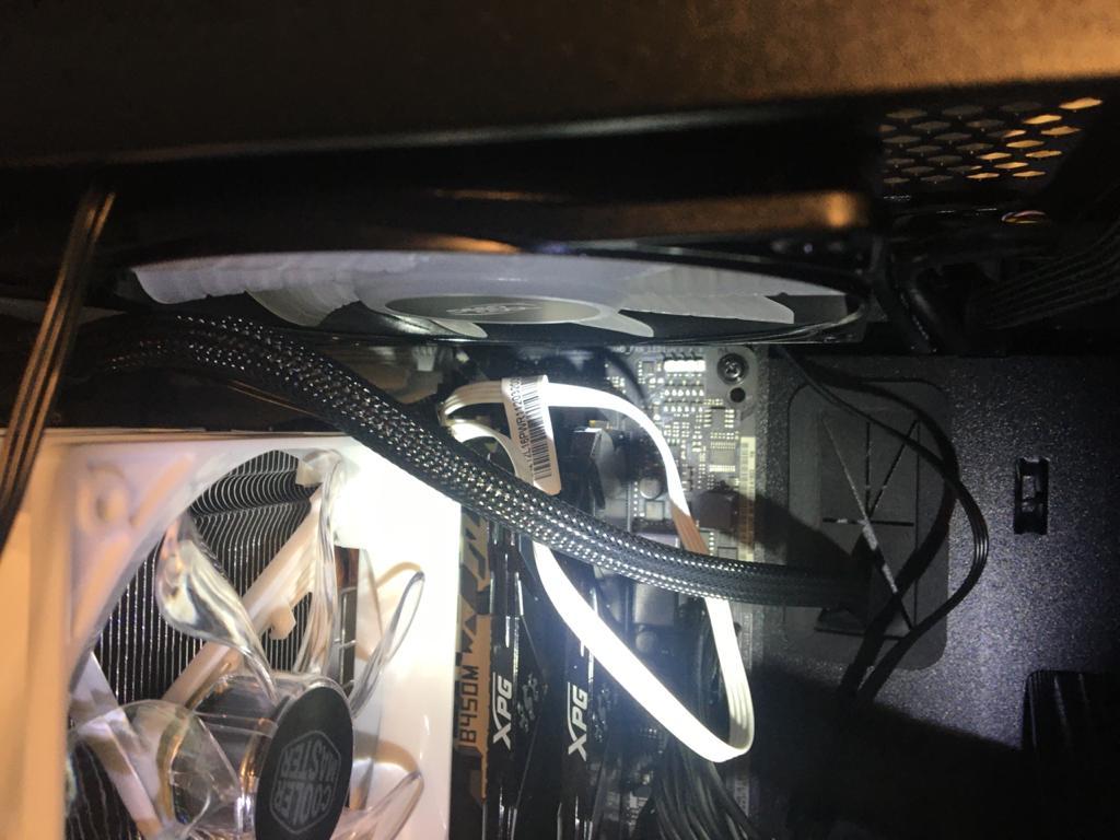

Cara, nas suas fotos eu achei que os cabos estão passando muito perto das ventoinhas. Recomendo que recue esses cabos até que fiquem bem firmes e longe da ventoinha. Geralmente dá para você recuar esse fio até o compartimento da fonte ou prendê-lo atrás.
Cara, sério, não empena fácil assim. Só depois de anos nessa posição para empenar, mesmo assim não é nada danoso.
Deixar assim por outro lado pode danificar se essa gambiarra sair do lugar.

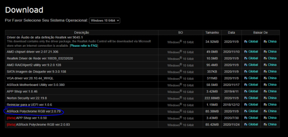

Não contou se o RGB funcionou direitinho. Tem que instalar o programinha da MB para controlar e dá para fazer uns efeitos muito bacanas.
Fico feliz que tenha montado e já esteja usando. Espero que tenha particionado sua unidade principal, mas se não tiver, quero te dar umas dicas sobre como manter o sistema mais fácil de dar manutenção depois. Tem que fazer um ghost também, assim quando der pane você leva 10 minutos para deixar o windows limpinho e novo ao invés de horas ou dias.
No mais, só falta esconder esses cabos que estão passando na frente, o resto ficou ótimo!
2 minutos atrás, WOZ Dods disse:
Vou dar uma boooooa revisada na passagem dos cabos quando chegarem meus splitters.
Eu errei ao não mudar de posição a distribuição inicial dos cabos do gabinete. Achei que eles mandariam do jeito mais otimizado possível, mas que nada, veio a maior zona, vou ter que arrumar tudo de novo. Vi um vídeo da Kabum sobre cable management e dá pra melhorar bastante, apesar do gabinete ser relativamente compacto e o cooler do processador ocupar um espaço monstro.

Eu baixei um driver/software da MOBO pra fazer controle do RGB. PENSA NUM PROGRAMA LIXO. Além de extremamente lerdo e pouco intuitivo, do nada as luzes RGB do meu gabinete desligaram (tipo, apagarem mesmo) e eu não conseguia fazer voltar. Aí eu reiniciei pra tentar resolver o problema e O PC PAROU DE DAR VÍDEO. Tentei ligar várias vezes e nada. Leigo como sou, já fiquei com o coração a mil. Abri o PC, tirei a VGA, tirei a bateria da MOBO e coloquei de novo. Liguei e funcionou (RGB das ventoinhas tb voltou a funcionar). Mas nem vou mais mexer naquele programa lixo.
Nesta imagem se vê os cabos da GPU e outros bem visíveis à frente. Os da GPU podem ser passados à frente da placa-mãe, entre ela e as ventoinhas frontais. Sempre puxe o excesso de cabos para baixo, junto da fonte, assim não fica excesso visível ou atrapalhando o fluxo de ar. Os cabos da GPU podem vir por de trás dela, até presos mais acima para ajudarem a sustentá-la. Na posição que estão eles estão realmente puxando a placa para baixo.
Todo cabo que passar perto de ventoinhas deve ser ancorado e/ou, de preferência, preso sob outros componente ou atrás da MB. Com o tempo e na eventualidade de mudança de posição do gabinete esses cabos podem se mover e atingir ventoinhas. Em muitos casos você vai perceber porque ouvirá o ruído, mas em outros elas ficarão paradas até danificarem. Faça o mesmo com os cabos das ventoinhas da CPU também. Normalmente eu torço esses cabos todos, para que virem uma espécie de mola, e com isso a tensão deles mesmo se encarrega de mantê-los reduzidos de tamanho e presos em sua posição.
O bom do cooler da CPU é que você pode desencaixar as ventoinhas a hora que quiser. Isso facilita muito a manutenção. A passagem dos cabos do painel frontal pode entrar um orifício à frente e sair no orifício mais próximo do JFP1.
Todos os programas de controle de RGB são feios e esquisitos. Alguns são piores que os outros, então... Pessoalmente sempre aviso para o pessoal que não sou fã da Asrock e que o suporte de drivers/software deles é fraco, mas todo mundo ama essa MB só por causa do VRM minimamente mais robusto... Fazer o quê. Comprei duas B550M DS3H nessa BF. Logo estarei montando os PCs e tenho certeza de que, apesar de não ser perfeito, pelo menos o programa da Gigabyte é funcional.
Eu instalei esse programa (imagem abaixo) pra controlar o RGB. Tive essa experiência "notável"

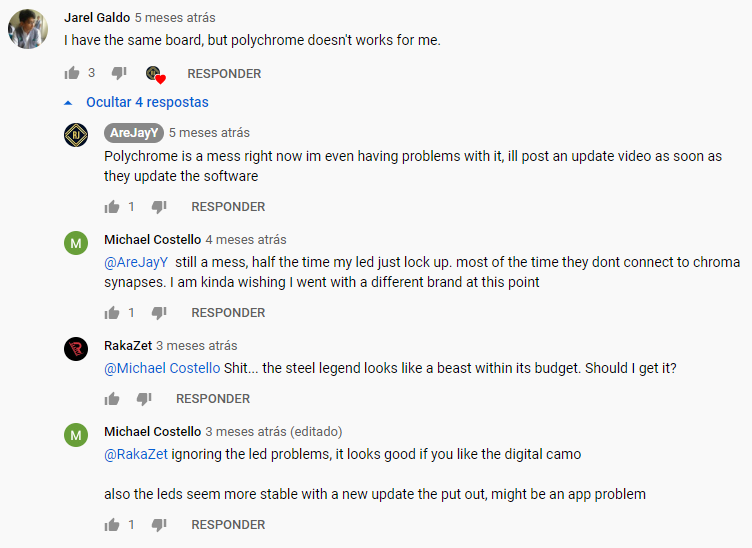

Abaixo comentários de usuários em um vídeo de youtube em que se fala sobre o uso desse programa. Ou seja, o software é porco mesmo.

Os hubs das ventoinhas chegaram. Depois de muito tempo mexendo, esse foi o resultado final da arrumação.
@WOZ DodsO máximo de temperatura que a GPU já pegou, durante o jogo, foi 71ºC (monitorado pelo MSI afterburner).
O máximo de temperatura que o processador pegou, também durante o jogo, foi 74ºC (monitorado pelo AMD Ryzen Master)
Os valores da temperaturas estão OK ou estão muito altos?
