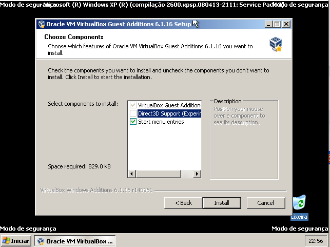

E em caso da máquina virtual rodando o Windows XP, você tem que (re)instalar o VirtualBox Guest Additions em modo de segurança, lá você consegue instalar o Direct3D do VirtualBox sem problemas.

Bem, nesse caso, você reinicie a máquina virtual, pressione F8 antes de inicializar Windows, vai em Modo de Segurança, e nesse modo reinstale o VirtualBox Guest Additions com suporte de Direct3D habilitado.

3 minutos atrás, PortalBranco disse:
E os dois últimos?
Durante a instalação do VirtualBox Guest Additions em modo de segurança, você já marcou "Suporte a Direct3D"?
Link para o post

18 horas atrás, PortalBranco disse:
Não da pra selecionar isso:
Se não der para selecionar isso. Reinstale o Windows XP da máquina virtual, tudo formatado. E depois tente novamente VirtualBox Guest Additions em Modo de Segurança, vê se isso vai funcionar. Deve ser porque foram deixados os registros desse driver mesmo sendo desinstalado.

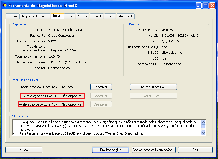

Consegui selecionar o direct3D (usando a versão 5.2.22 build 126460 do VirtualBox), mas nada acontece depois.
Você já fez a instalação do VirtualBox Guest Additions com Direct3D? Pode mandar informações do DXDiag por favor?
Link para o post
21 horas atrás, PortalBranco disse:
Define a memória de vídeo da sua máquina virtual como 128MB ou 256MB, ative a aceleração 3D e tente novamente a instalação do VirtualBox Guest Additions em modo de segurança com suporte a Direct3D.
Link para o post

Deu certo e esse no retângulo vermelho:
porém quando rodo o jogo:imagem_2020-12-07_164234.png.12fa75c8ecb22563c66a1695880627b3.png
Vai ver que esse jogo requer a aceleração da textura AGP ativada. Qual é o nome do jogo que você está tentando rodar? Assim posso testar.
Link para o post
