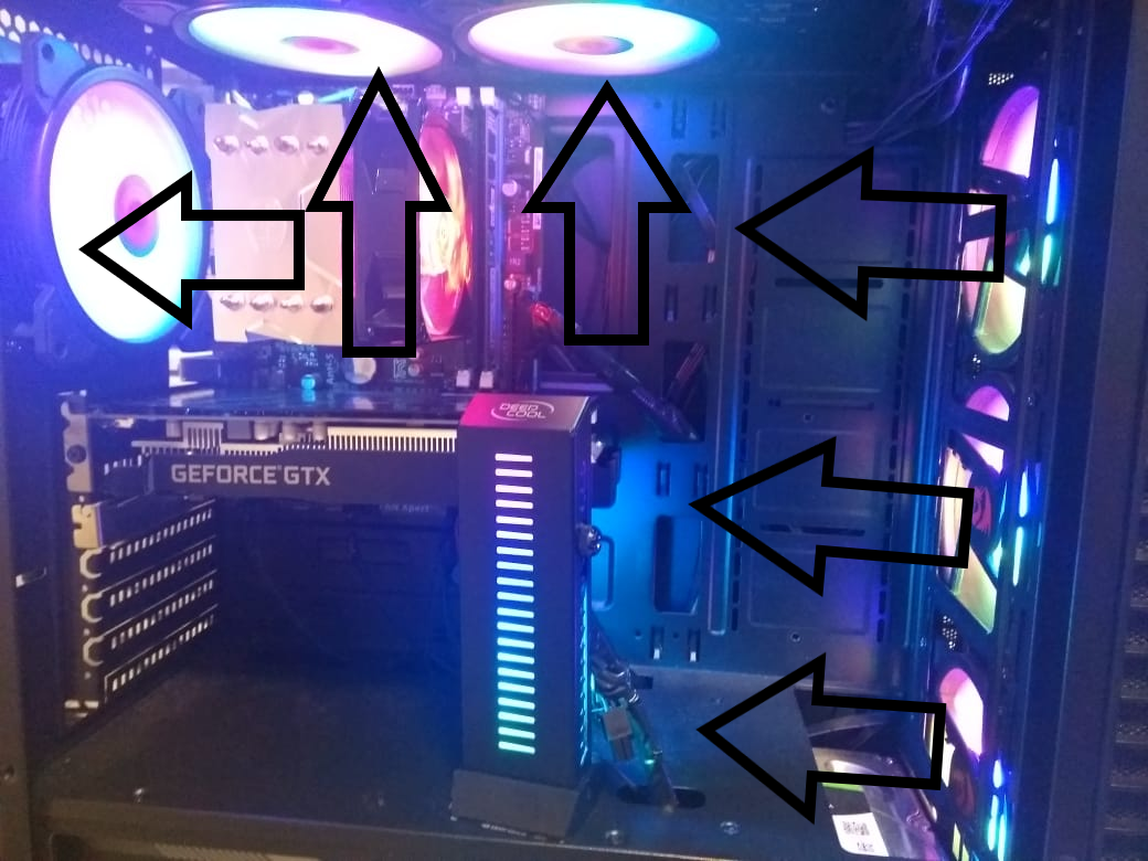

@Matheus de Souza Borges FANS sao os da imagem acima
26 minutos atrás, Yan_ disse:
sao eles que vão fazer o air flow do gabinete ( baasicamente ), vão tirar o ar quente de dentro e colocar ar frio de fora pra dentro. Imagem de referencia:
O gabinete que você citou vem com 3 fans ( na frente ), vão colocar ar frio pra dentro, seria interessante adicionar mais 3, porém atras / cima tirando ar quente

ou seja, suporta 3 FANS de 120mm ( 12cm ) na frente ou 2 de 140mm, em baixo 2 de 120mm, em cima 2 de 120mm ou 140mm e atras 1 de 120mm, qualquer FAN dentro dessas especificacoes pode ser colocado na parte determinada, apenas certifique-se pegar FANS com bom CFM ( fluxo de ar ), acima de 35 cfm fica legal.
