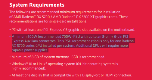

28 minutos atrás, Anísio Oliveira disse:
500W é muito pouco. A propria AMD recomenda no MINIMO 600W para esta placa de vídeo
A fabricante superdimensiona a fonte devido a uma estimativa conservadora da config que usará o PC.

@gdds_01 a imagem com recomendação MINIMA foi tirada da pagina do fabricante da GPU, se quiser recomendar uma 450W recomende, mas pague uma fonte nova pro OP quando ele voltar para dizer que o pc reseta quando abre o joguinho... (é só ver quantos tópicos tem sobre isso aqui no fórum...)

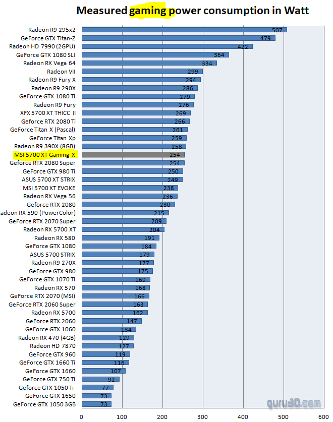

"Average power through 15 minutes of FurMark rises slightly versus what we saw under Metro. The Radeon RX 5700 XT keeps its trend line under 225W, though.
A peak measurement of almost 264W is a one-time event caused by a spike to 11.98A following a dip to 5.53A."
https://www.tomshardware.com/reviews/amd-radeon-rx_5700-rx_5700_xt,6216-5.html#:~:text=The Radeon RX 5700 XT keeps its trend line under,compensated for with a spike.
Uma fonte de qualidade de 500W é mais que o suficiente para a config do OP em stock.
"Radeon RX 5700 - On your average system we recommend a 500 Watt power supply unit.
Radeon RX 5700 XT - On your average system we recommend a 550 Watt power supply unit."
https://www.guru3d.com/articles-pages/msi-radeon-rx-5700-xt-gaming-x-review,8.html
https://www.anandtech.com/show/14618/the-amd-radeon-rx-5700-xt-rx-5700-review/15

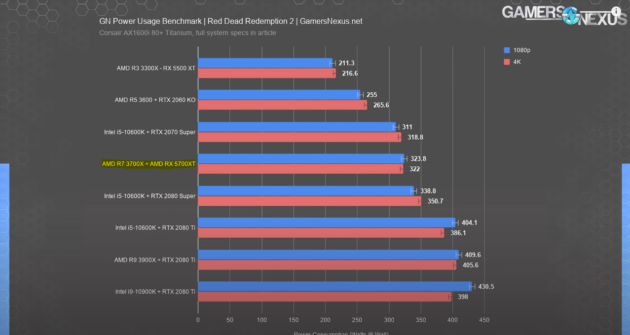

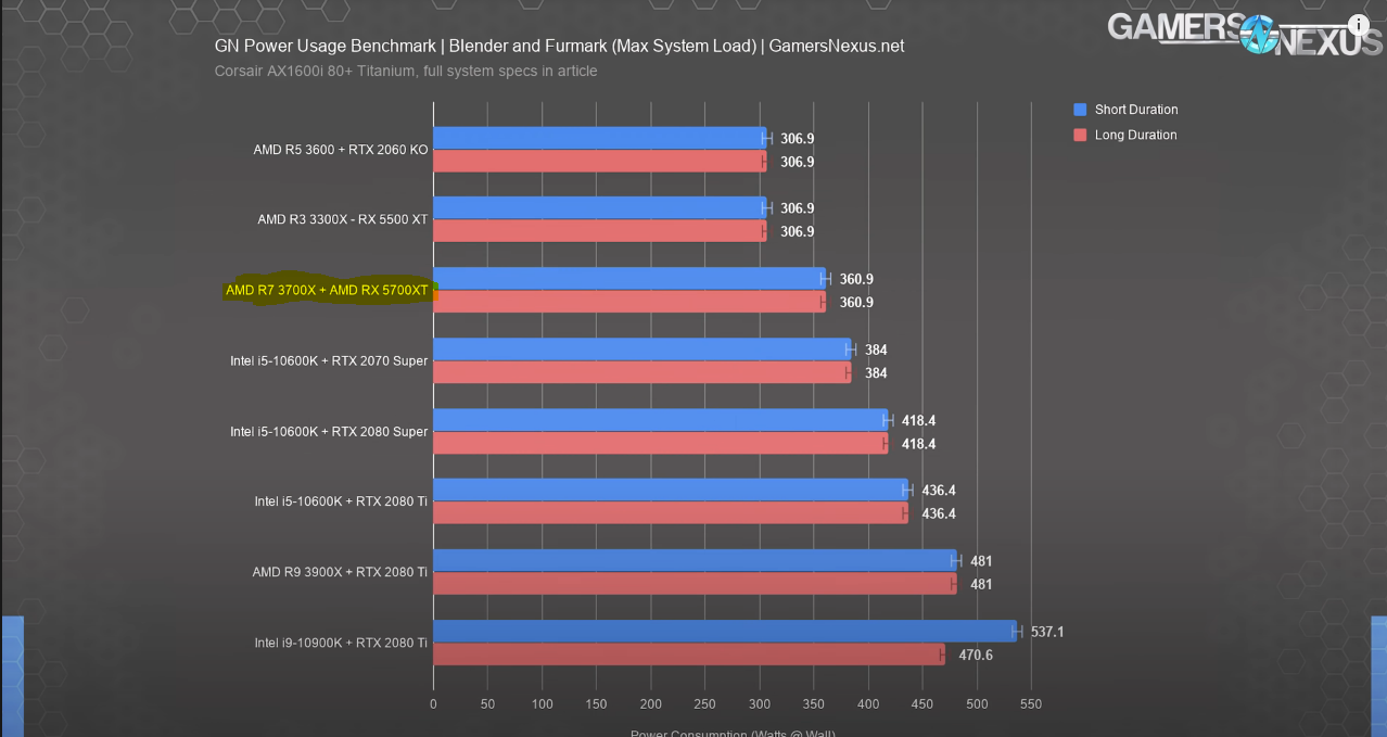

consumo não é necessariamente potência (tenho 5,5 anos de estudo nisso e 8 de experiência na área) não é no consumo médio que o pc vai desligar, e sim no pico de consumo, uma fonte chaveada não tem margem para sobrecarga como uma fonte linear, não é a mesma coisa que dimensionar disjuntor ou fusível para lâmpadas a LED (que possuem um pico de corrente de partida, assim como motores elétricos só que muito maior comparada a corrente nominal) e os fabricantes sabem disso.

outra coisa que minha experiência diz é que placas de video se comportam de forma diferente com placas-mãe e processadores diferentes, em todos os ensaios de potência apresentados não foi informado o modelo dos equipamentos usados no teste (nem a fonte!), só o tomshardware, que usou um i7-8086K,  Z370 Aorus Ultra Gaming, 64GB de RAM 2400, mas não falou a fonte, que pode ter sido uma de 550W e pode ter limitado o teste, outro detalhe observando os testes é que o desempenho testado dela esta inferior ao esperado da placa, com média de 11% a mais que uma 2060 por exemplo, sendo que uma outra fonte (onde usuários realizam testes com diversos processadores, fontes, mobos, etc) traz valores maiores que isso, inclusive para as outras vgas testadas... (usei a 2060 como referência)
https://gpu.userbenchmark.com/Compare/Nvidia-RTX-2060-vs-AMD-RX-5700-XT/4034vs4045
estava lendo mais algumas materiais e encontrei que foi usada uma fonte de 1300W para o teste, então não fez muito sentido minha colocação à respeito da fonte utilizada, confio no método, mas na prática é outra teoria...
Em sistemas de medição trabalhamos com amostragem de sinais, a velocidade de processamento dos dados influencia nos resultados, um sistema que seja capaz de identificar picos na frequência de clock da VGA precisa amostrar as medições com no mínimo o dobro da frequência de clock da VGA ou da CPU (o que for maior).
