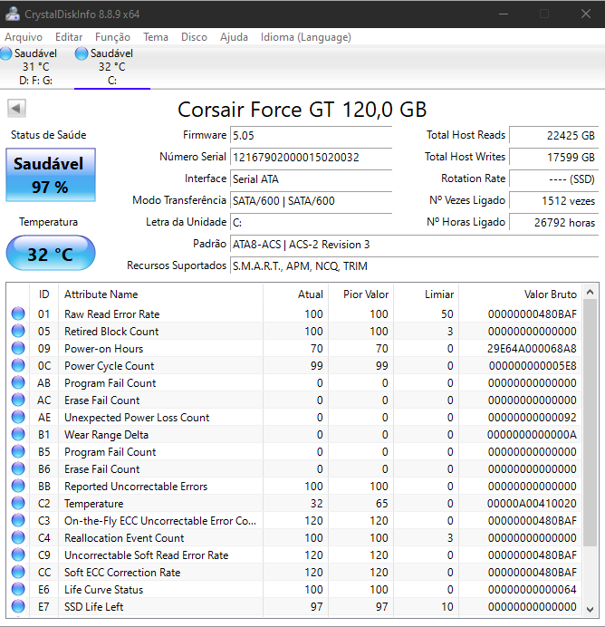

@gubohmer observe bem o que o programa diz:
HDD = "pior valor: 88C"
SSD = "pior valor: 65C"
O valor "worst" (pior valor) registra o maior valor já registrado desde que a unidade foi ligada pela primeira vez, sendo que o valor current (atual) mostra claramente que o problema não é a temperatura.

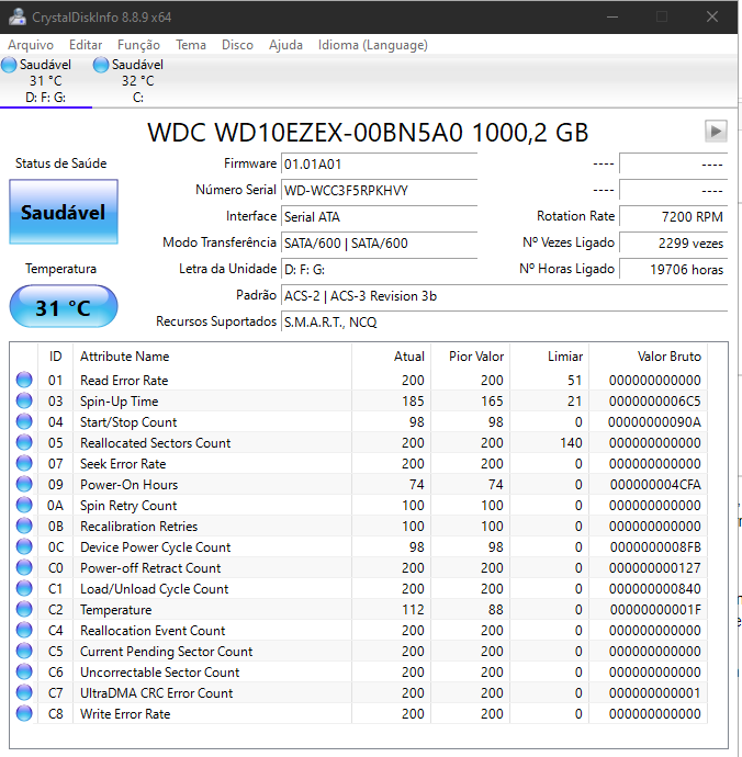

26 minutos atrás, Yan_ disse:
@GabrielLValem das temperaturas, percebi na coluna "limiar" do realocated sectors count o valor de 140, o que isso sinifica?
Limiar signifca que, se o "current" (atual) atingir o valor exibido em "Threshold" (limiar), isso pode indicar problemas criticos, o que novamente não é o caso do usuário do tópico.
Os valores listados nos parâmetros muitas vezes são dificeis de interpretar pelo fato de que eles não são padronizados, as vezes o mesmo parâmetro para poder ser classificado como crítico precisa ter um valor alto ou um valor baixo (por exemplo, quando se trata de badblocks, as vezes a fabricante coloca o valor 100 para indicar 0 badblocks, e em outros casos 0 para indicar uma quantidade crítica de badblocks), isso tudo dependerá da forma que a fabricante o programou, por tanto a melhor maneira de se analisar é simplesmente observar os alertas amarelos e vermelhos.
Um ótimo exemplo disso está nas prints citadas pelo autor do tópico, onde em uma unidade, o parâmetro "temperatura" é o mesmo tanto na parte inferior quanto no alerta da pate superior, sendo que na outra unidade a história é totalmente diferente:
No primeiro, ambos mostram 32ºC, enquanto que o segundo mostra 31ºC mas o parâmetro indica "112", sendo que o "pior valor" já registrado é 88 (menor do que o atual), ou seja, não tente analisar os parâmetros a olho, pois você só conseguirá ficar confuso rs
