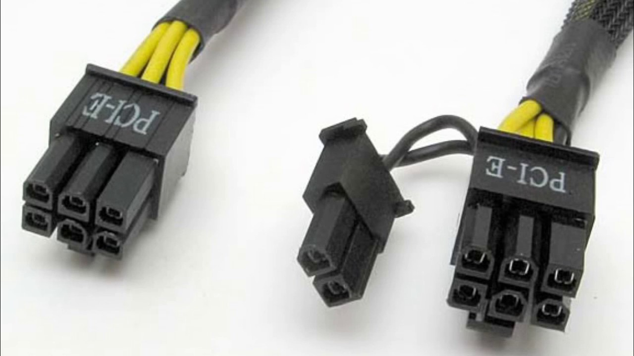

O cabo de energia PCI-E da fonte não tem como conectar errado.
O cabo ATX12V que vai na placa-mãe, tem sim como inverter um com outro, só que fazendo esse troca a fonte não vai ligar porque o 12V vai entrar em curto com negativo.

Abaixo é o conector PCI-E que vai na placa de vídeo, repare que o fio amarelo é inverso do preto e relação da foto acima.
cabo-adaptador-sata-conector-pci-e-8-pino-placa-video-nvidia-D_NQ_NP_326115-MLB25178690446_112016-F.jpg
