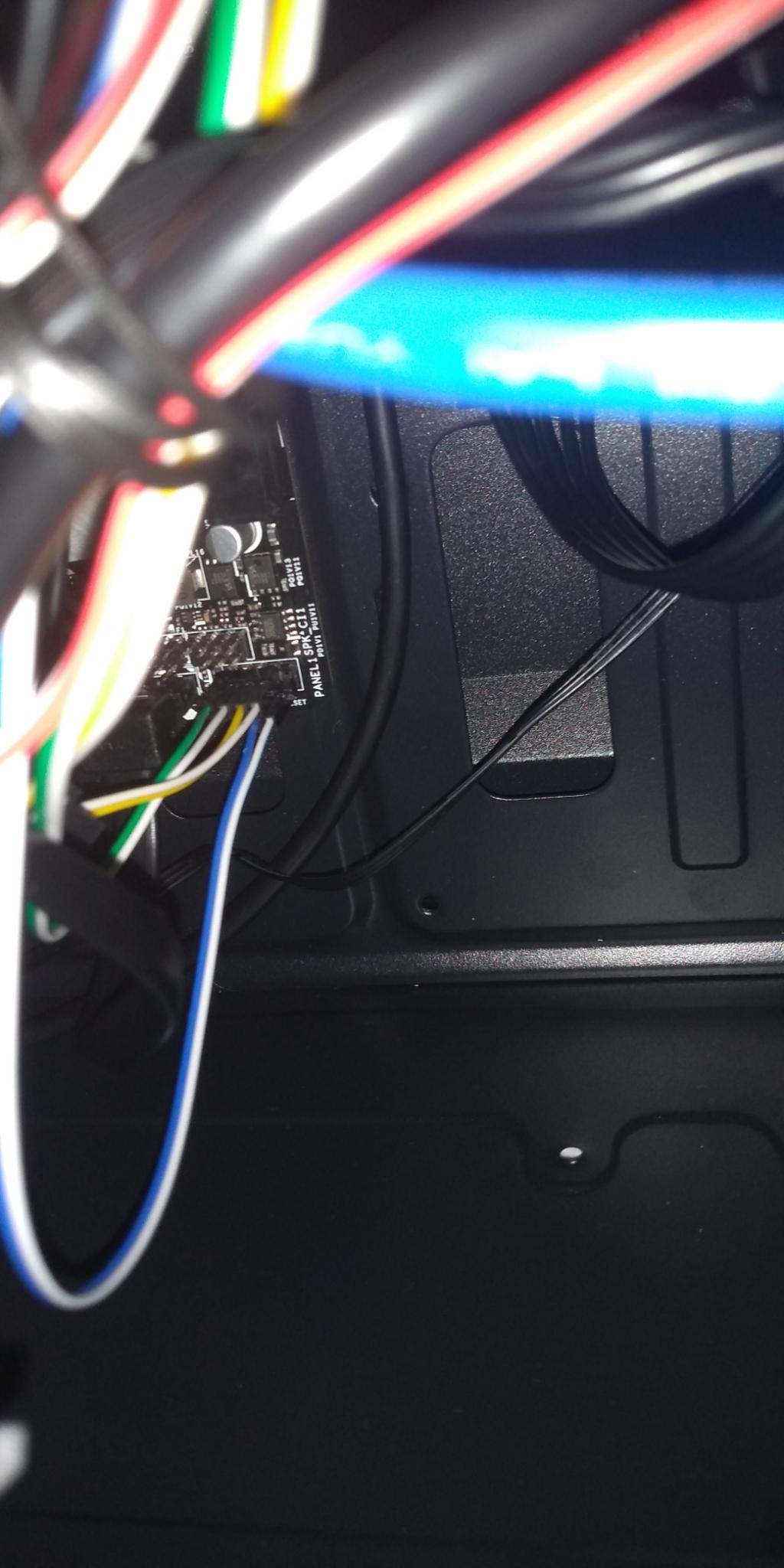

@Yan_ ele está ligado na tomada por meio de um adaptador que tem a mesma tensão que a tomada da fonte, vou mandar uma foto do painel frontal. Eu conectei de acordo com um vídeo alinhando os positivos direito, só não botei um fio que é um fio de led pois não achei necessário (hdled)
@Brendon Nogueira eu teria que tirar a fonte do Pc? Já está parafusada e tal

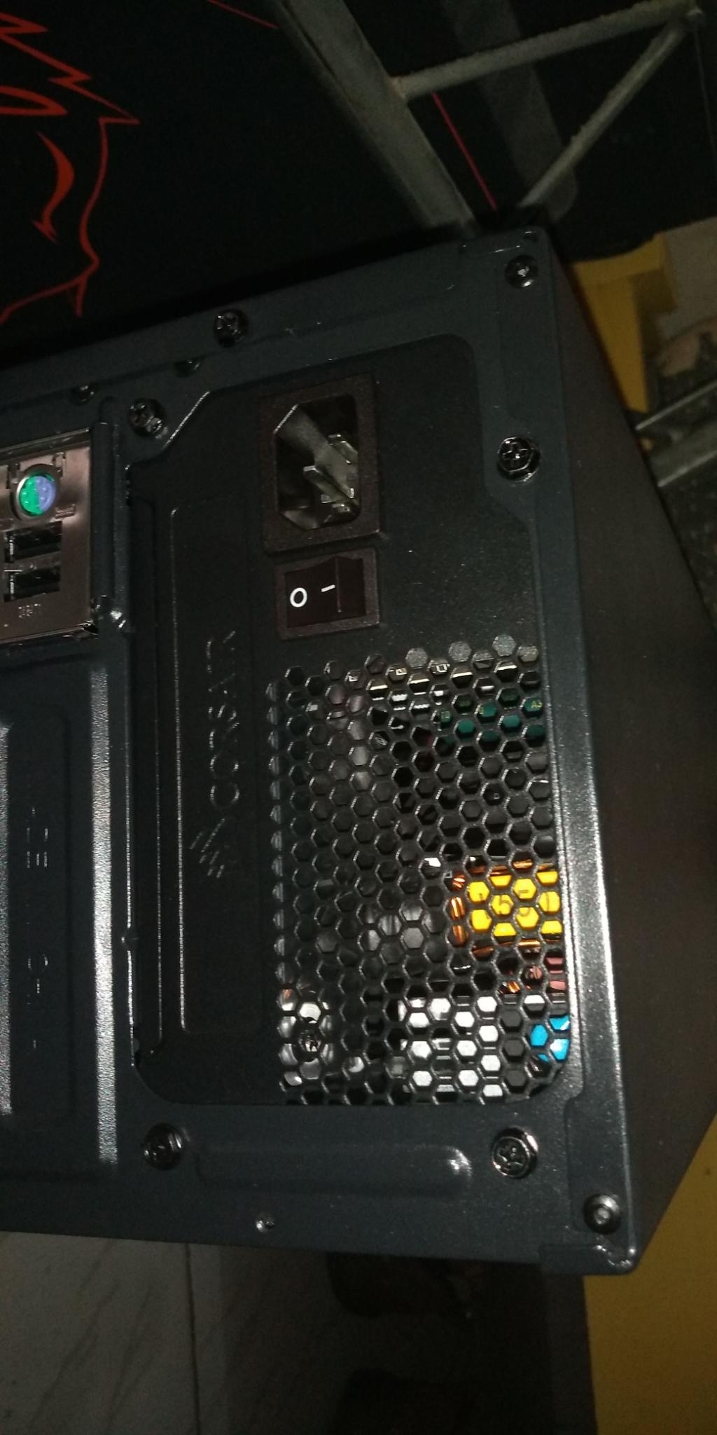

pelo menos na parte de trás do gabinete não tem nenhuma chave de tensão, talvez possa estar na parte de dentro? Segue foto da parte de trás
nao, fontes boas nao possuem chaves seletoras, claro nem toda fonte com PFC Ativo e boa, mas toda fonte boa tem PFC ativo, ela seleciona automaticamente a tensão

@Yan_ pelo menos na parte de trás do gabinete não tem nenhuma chave de tensão, talvez possa estar na parte de dentro? Segue foto da parte de trás
Uma pergunta que pode parecer boba, mas é pertinente: a fonte está ligada? Porque aí nessa foto, ela não está.
Algumas outras perguntas: as fans da placa de vídeo ou da CPU giram? Os cabos EPS 8p, o 24p e o conector PCI-E estão plugados corretamente, ou seja, você os encaixou por completo nos respectivos conectores? Qual power led acende e desliga: o do gabinete ou da placa-mãe?
