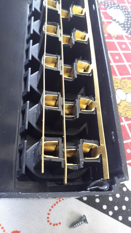

Barramentos são bem firmes. E não tem nada de aramezinho conectando um grupo de tomada ao outro, como a bomba relógio da Ragtech
Elas são tão bem fixas que não consegui tirar nem com alicate. Arrisco dizer que é melhor que aquele barramento de fio de cabelo do iClamper energia 5 que parece feito de arame de enrolar saco de pão.

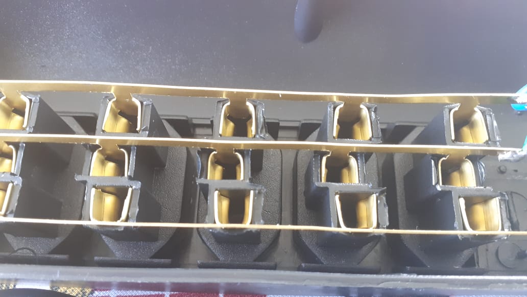

Não é o melhor barramento do mundo, mas são barramentos bons, assim como da Embrastec e Margirius.
O que estraga o Force Line com tomadas individuais é de fato a conexão do barramento. Por mais decente  que seja o encaixe, olha esse aqui como deve ser uma boa conexão física sem fiozinho de arame interligando qualquer grupo de tomadas igual esse aqui da Margirius, além de ter um bom espaço entre fase, neutro e terra:

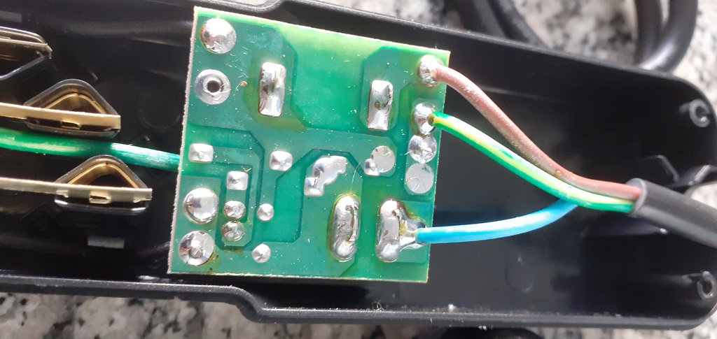

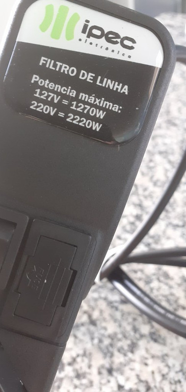

Tenho a infelicidade de trazer aqui uma das piores porcarias que ja vi na vida

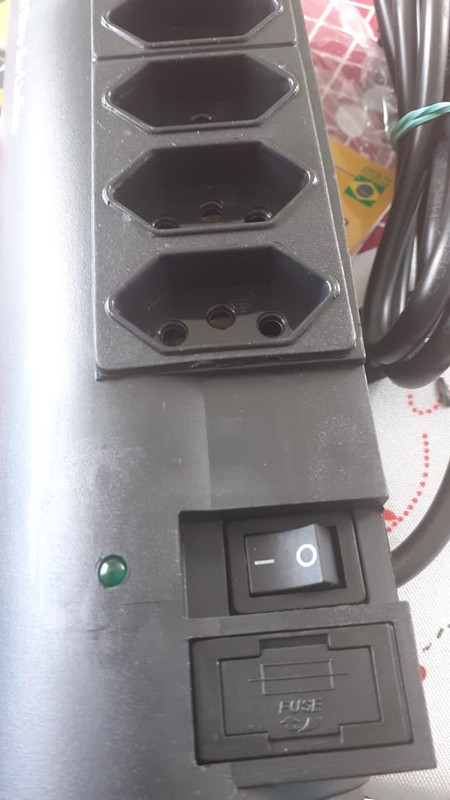

"Filtro" Ipec 5 tomadas com fusivel 12A "Bivolt"

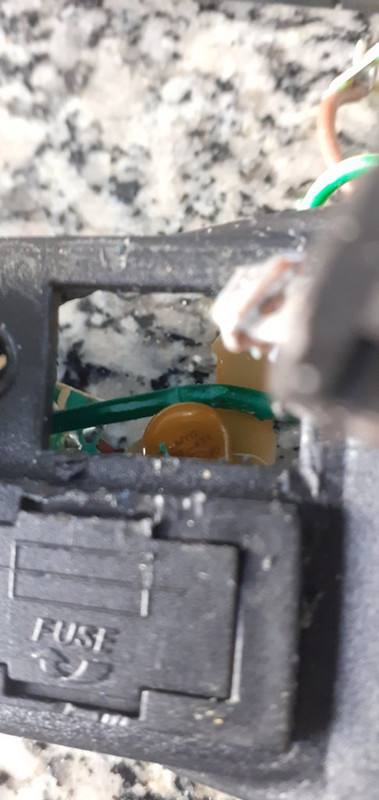

Na posição da chave desligado passa 220V (passaria 127V em região 127V) pelo neutro, porque foi mal desenhado a PCB. Na posição ligado fica correto neutro 0V. Esse lixo consegue na posição desligada jogar 220V no neutro, coisa que nunca vi antes na vida.
A chave liga/desliga apenas desliga o neutro conforme a imagem abaixo. Erro brutal: deve-se ligar a fase no fusível e a fase também passar pela chave on/off. O único filtro no Brasil que desliga fase e neutro é o Embrastec. Desligar só a fase tudo bem, não é um dos piores erros, pois todos os outros filtros só interrompem a fase, mas iterromper neutro é um atentado contra vida
capacitor ceramico 102 correto entre terra e neutro, unico ponto positivo dessa bomba
Esse varistor aí muito pequeno, mas é o de menos, o filtro em si deveria ser recolhido do mercado e a empresa multada
Barramento fino igual do iClamper 5
Varistor entre fase neutro MYG 431
