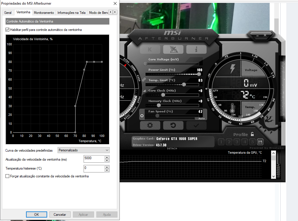

@Myloon Mande um print de como está a curva de fans original da placa tb.
Exatamente isso que quero fazer mas nao sei abrir KKKKKKKKKKKK, vou mandar fotos do gabinete, e print da curva de resfriamento no msi afterburner, alias, moro no interior de Sao Paulo
@Myloon Tá bem alto.. coloque o fan pra acionar a partir dos 60 graus.  E fan em 100% você pode colocar nos 80 graus. Coloque a taxa de atualização em 1000ms.
Tire a tampa lateral do gabinete e veja se a temperatura abaixa consideravelmente.. E é bom colocar 1 fan dai na parte traseira pra jogar o ar quente pra fora.
