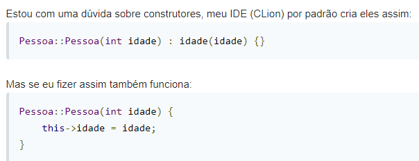

Estou com uma dúvida sobre construtores, meu IDE (CLion) por padrão cria eles assim:
Pessoa::Pessoa(int idade) : idade(idade) {}
Mas se eu fizer assim também funciona:
Pessoa::Pessoa(int idade) {
    this->idade = idade;
O arquivo Pessoa.h está assim:
class Pessoa {
public:
    int idade;
    Pessoa(int idade);
Queria saber a diferença (se é que há alguma) entre as implementações dos construtores.
Desde já obrigado.

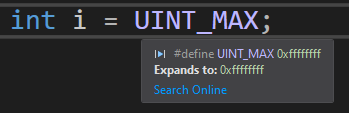

image.png.8ea79f9f094f9b0f2f062acb4a6df833.pngE que está aqui ao lado, se diz à expansão opcional de construtores pelo IDE, como pode ser feito também para getters e setters e nada tem a ver com o que @vangodp mencionou.

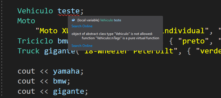

Em casos como o dessa classe Vehiculo em geral não faz sentido que se possa declarar uma instância de Vehiculo. Apenas de classes derivadas, como Moto, Triciclo e Truck no exemplo. Essa é a noção de derivação afinal.
Nesses casos se diz que a classe é abstrata. Um protótipo para a geração de classes derivadas. C++ chama as classes de abstratas:
Mas a linguagem curiosamente não tem a qualificação abstract para classes, como tem java.
Veja ao lado a mensagem de erro ao tentar declarar um veículo...
Uma classe em C++ é dita abstrata quando tiver ao menos um método virtual puro. E isso é simples como delcarar uma função = 0 na classe.
    virtual unsigned nTags() = 0;
Só isso.
A partir daí a classe é abstrata e qualquer classe derivada dela que não implementar essa função será também abstrata.

private:
    int num_rodas;
class Moto : public Vehiculo
public:
    Moto(string n, initializer_list<string> tags) :
        Vehiculo(2, tags) {
        nome = n;
    unsigned nTags() { return tag.size(); };
class Triciclo : public Vehiculo
public:
    Triciclo(string n, initializer_list<string> tags) :
        Vehiculo(3, tags) {
        nome = n;
class Truck : public Vehiculo
public:
    Truck(string n, initializer_list<string> tags) :
        Vehiculo(18, tags) {
        nome = n;
int main(void)
    std::cout << "a constante " << coisas::um << endl;
    std::cout << "via define: " << _um_ << endl;
    Moto        yamaha(
        "Moto XWE-3434", { "azul", "individual", "economico", "rápido" });
    Triciclo bmw("Triciclo SWE-2323", { "preto", "especial" });
    Truck gigante("18-Wheeler Peterbilt",
        { "verde", "gigante", "70 Toneladas" });
    cout << yamaha;
    cout << bmw;
    cout << gigante;
};  // main()
ostream& operator<<(ostream& o, Vehiculo& v)
    o << "\n=>" << v.nome << " tem " << v.num_rodas << " rodas\n";
    o << v.tag.size() <<  " Tags: ";
    for (auto t : v.tag) cout << "'" <<
        t << "' ";
    cout << endl;
    return o;
};  // mostra()
agora, vangodp disse:
você acha que eu vou ficar aqui escrevendo 20 posts com você? Que lhe diga o dono do tema se ele achar que resolveu ou não a questão. É a ele que você tem que escrever não a mim
Não me leve a mal. Não escrevi para você @vangodp Mas agora estou escrevendo para você.
É um forum público e só procurei explicar melhor o que estava no texto e deixar algo mais completo e com mais referências do que o texto que você escreveu. Tem agora mais de 210 visualizações essa questão e outros podem ver sentido no que eu escrevi.
Outros que não você podem aprender algo com as referências e o exemplo. Afinal eu mostrei um exemplo completo
  • com uma classe base e 3 classes derivadas
  • uma classe abstrata e como implementar
  • como declarar uma função virtual pura
  • como redefinir << para simplificar a exibição de classes em ostream
  • como usar namespaces para propagar constantes em C++
  • como declarar e usar o header <initializer_list> para carregar direto um vetor na classe base direto no construtor
  • como usar numbers::pi em C++ 20
Você também pretendia ajudar imagino quando postou a classe vehiculo, embora com menos detalhes:
