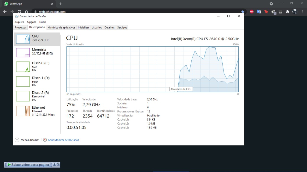

Aqui tem um print do resultado do processador depois que tirei 2 pentes de memória RAM. Subiu 100 pontos no multi thread (não achei print de antes de tirar a memória).
Esse print é de 28/06/2021 e só tinha essa guia do WhatsApp Web aberto, ainda assim o processador tava penando.

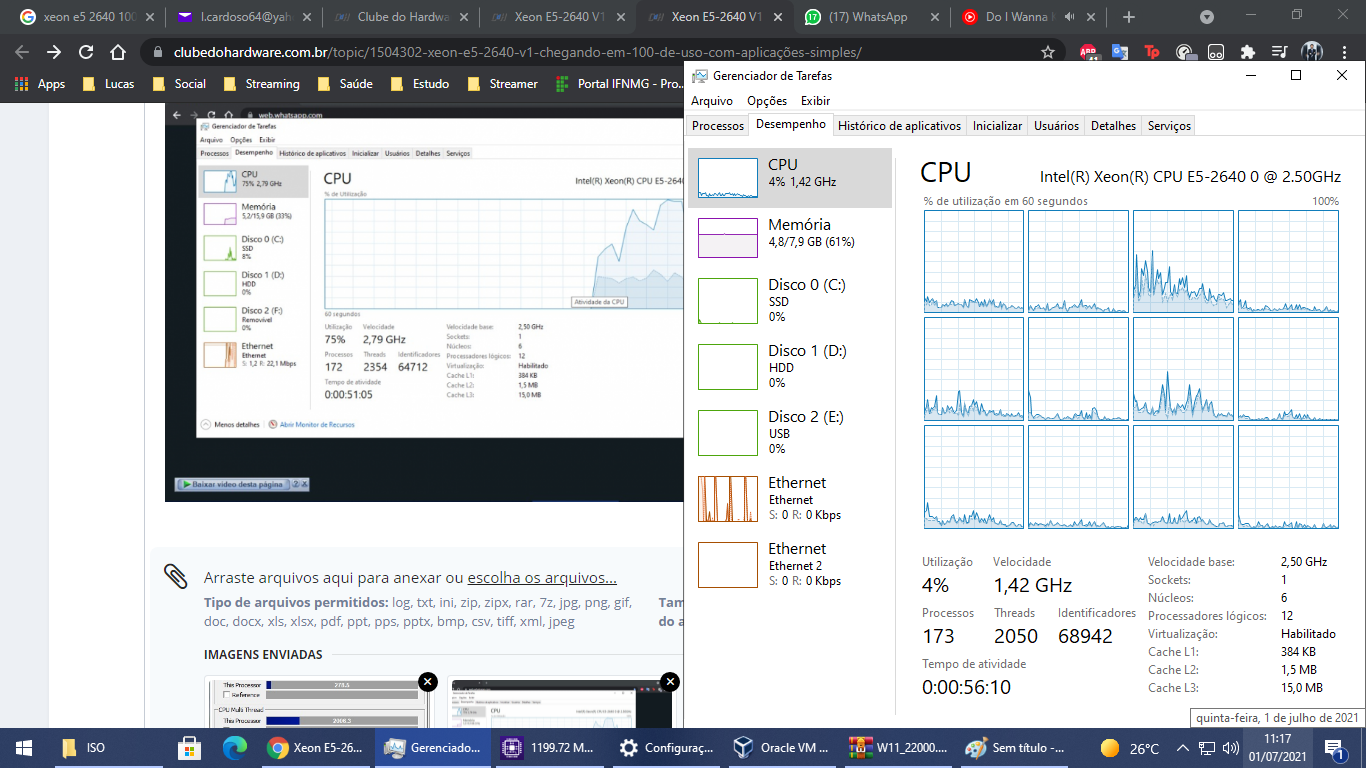

E este é desse exato momento. Notem a quantidade de coisa aberta a mais e como o processador tá rodando BEM melhor.
