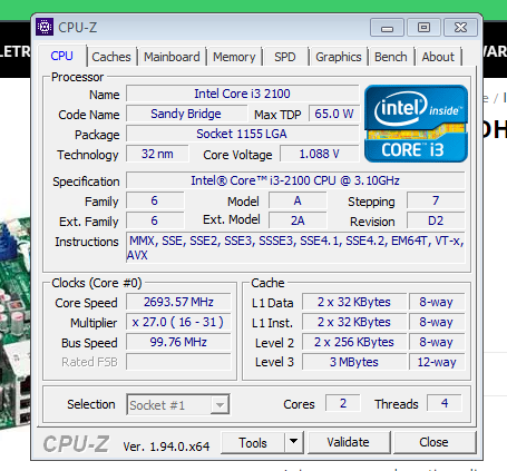

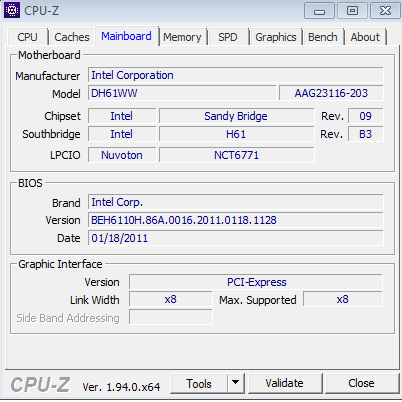

16 minutos atrás, Math.Pi disse:
Precisa atualizar a BIOS da placa-mãe pra reconhecer essas placas de vídeo mais novas.
teria  o link da atualização da bios pois no site da intel n tem pois essa placa-mãe foi descontinuada
