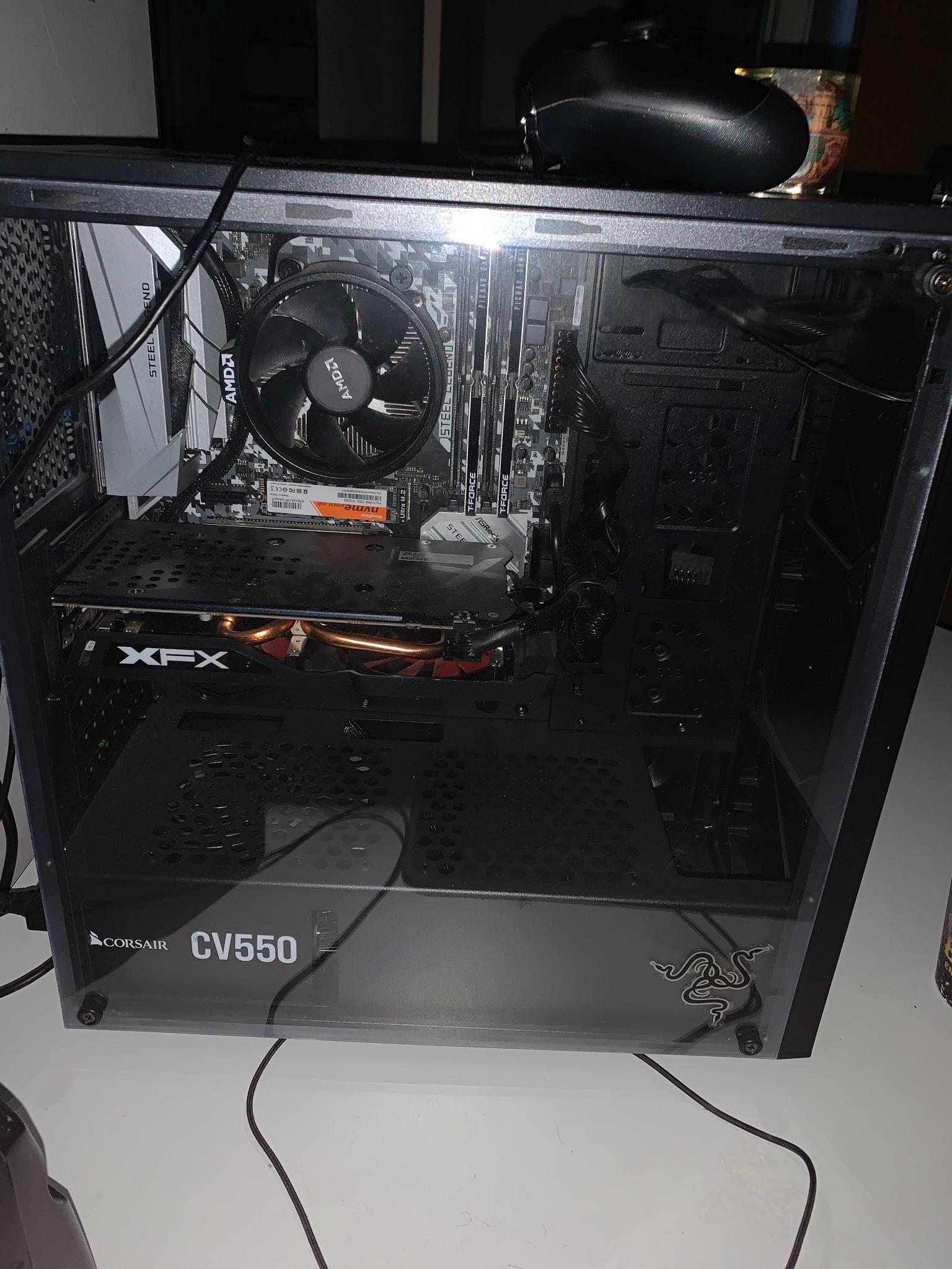

baixei o afterburner e vi q minha gpu (rx 570) está a cerca de 75~85° e a cpu (r5 3600) está entre 80~90° durante o cod warzone! vocês me recomendam adquirir fans? parece q meu gabinete tem 3 espaços pra fans, e queria adquirir algumas eficientes e pouco barulhentas. alguma recomendação? se sim, abaixaria qts graus ao usa-las? sou bem leigo no assunto, se puderem me ajudar, agradeço!!
na foto, na direita ali, q eu colocaria as fans... alguma recomendação??

@carlosjfiche Seu gabinete está sem fans? A temperatura irá subir absurdamente mesmo. E, sim, essas temperaturas estão ruins. Você precisa de pelo menos de dois fans: um para jogar o ar para dentro e outro para servir de exaustor. O ideal é ter pelo menos um na frente e outro atrás.
  • Coordenador
@carlosjfiche Basicamente, sua placa de vídeo e seu processador estão jogando ar quente dentro do gabinete e puxando o mesmo ar quente novamente, pois não há fluxo de ar estabelecido.
Quaisquer fans básicos que você colocar aí já resolvem o problema. Pelo menos dois, como mencionei. Um atrás e outro na frente. Quanto maior a taxa de CFM, melhor, mas o barulho tende a também ser maior (veja o nível de ruído nas especificações). Enquanto não comprar, retire a tampa lateral do gabinete e use aberto.

Apesar dele não ter coolers e utilizar o cooler box padrão, pela alta temperatura do processador também não poderia ser cooler mal encaixado ou algum problema de tensão?

Pode ser uma possibilidade. Mas considerando que a placa de vídeo também está com temperatura alta, diria que é pela falta de fans mesmo. Sem ter pelo menos dois fans para direcionar o fluxo de ar, o gabinete não desempenha seu papel corretamente. A diferença é gritante e absurda e pode chegar a 15ºC ~ 20ºC.
