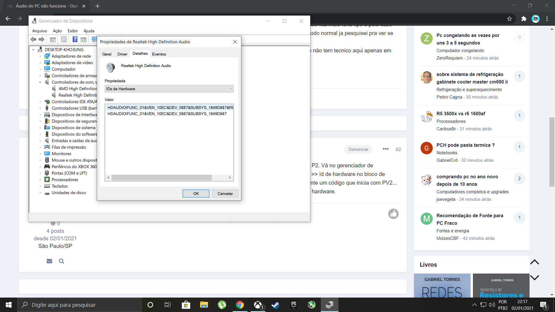

Possivelmente os drivers que você instalou está tendo problemas para gerenciar as saídas P2. Vá no gerenciador de dispositivos >> Controlador de som >> botão direito no driver >> propriedades >> Detalhes >> Id de hardware no bloco de opções localizados acima da caixa de texto >> copie a primeira linha onde terá provavelmente um código que inicia com PV2... >> Cole no seu navegador que irá aparecer sites para baixar o driver específico para o seu hardware.

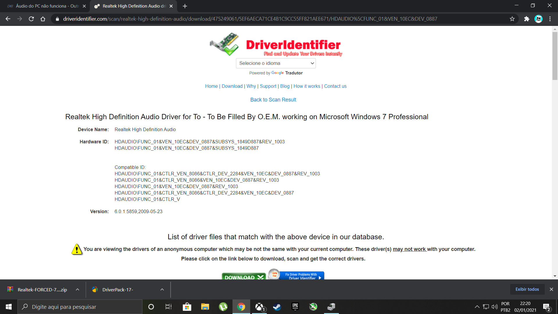

Creio que nesse site ele pode ter te direcionado ao drive certo mais para o modelo de computador errado, e ao invés de tentar instalar por arquivo setup.exe, procure um site que te disponibilize os drivers em arquivos ( arquivos Dll e de sistema). Para instalar esses drivers, copie todos os arquivos >> tecle em windows+R >> digite Temp >> crie uma pasta com qualquer nome nessa pasta >> cole os arquivos nessa pasta >> na barra de endereço do gerenciador de arquivos, click com o botão direito e copie o endereço >> vá para o gerenciador de dispositivos >> clique em botão direito do driver de som >> clique em atualizar >> na janela que se abre click em buscar por drivers nesse computador >> na barra de endereços, de um duplo click sobre ele e cole aquele endereço >> click em avançar >> reinicie o computador. Se mesmo assim não funcionar procure ver se com o Windows 7 o problema mesmo assim persiste. Se mesmo assim o problema permanecer há a possibilidade de haver algum problema nas saídas de som ou no chip responsável por gerenciar o áudio do computador.

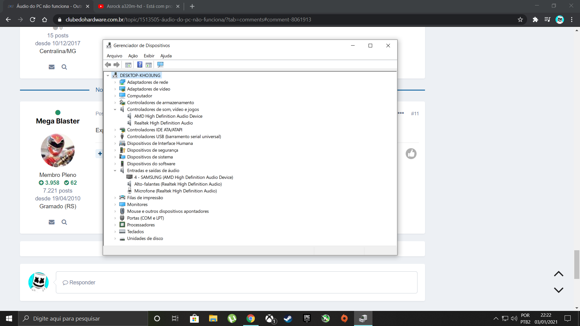

Abre o controlador de som e printa o que aparece. Verifique no BIOS as configurações disponíveis para os dispositivos de áudio. Outra coisa, não recomendo absolutamente que saia procurando qual arquivo em qualquer site, principalmente se for DLL. Baixe somente do site do fabricante. O risco de vírus é enorme. Cuidado. O que pode estar faltando será encontrado no site da Realtek ou no da ASRock.
